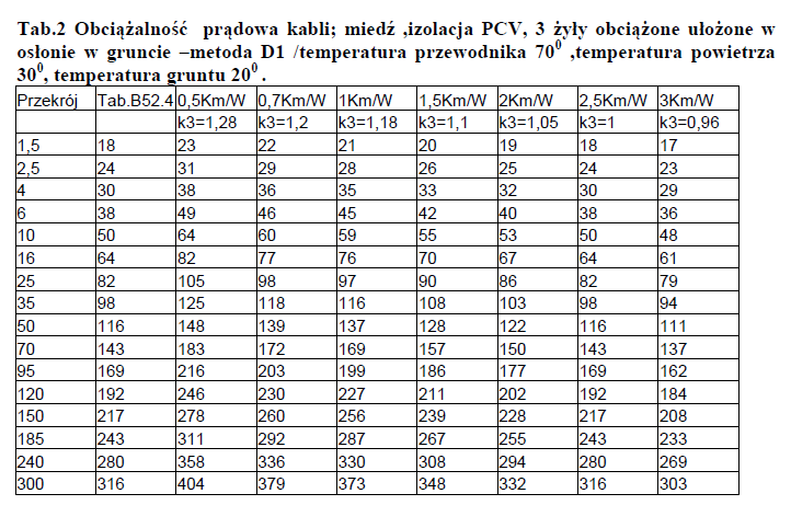

[Rozwiązano] Jaki przekrój kabla YKY do WLZ w rurze osłonowej 50 mm dla 40 kW, 63 A, 25 m w suchym gruncie?

    Taki chyba doktorat.
    Ale Ty nie układasz kabla w ziemi tylko w rurze.
    Odprowadzanie ciepła słabsze i stąd i obciążalność mniejsza.
    P.S. A po co ta rura?

    Połóż 16 mm² i nie doktoryzuj się.

✨ W dyskusji poruszono dobór przekroju kabla YKY do WLZ (wewnętrznej linii zasilającej) w rurze osłonowej 50 mm dla obciążenia 40 kW, 63 A na długości około 25 m w suchym gruncie o rezystywności cieplnej 3-4 K·m/W. W projekcie przewidziano kabel YKY 4x10 mm² dla przyłącza TN-C o mocy 22 kW i zabezpieczeniu 40 A. Autor chciał zastosować kabel o większym przekroju, aby obsłużyć ewentualne zwiększenie mocy do 40 kW (63 A). Analiza tabel doboru przewodów wskazuje, że dla trzech żył w rurze osłonowej i warunków gruntowych 20°C wystarczający byłby przekrój 25 mm², jednak przy wyższej rezystywności (4 K·m/W) może być konieczne zwiększenie do 35 mm². Dyskusja podkreśla, że przekrój 35 mm² może być nadmierny, ale zapewnia zapas mocy i bezpieczeństwa. Wskazano również, że suchy grunt i brak retencji wody sprzyjają lepszemu odprowadzaniu ciepła, co wpływa na dobór przekroju kabla. Ostatecznie zaleca się uwzględnienie warunków instalacji, rezystywności gruntu oraz ewentualnego wzrostu obciążenia przy doborze przekroju kabla YKY do WLZ.
