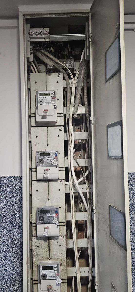

    Szafka licznikowa z pięcioma licznikami energii i wolnym miejscem na górze z szyną montażową

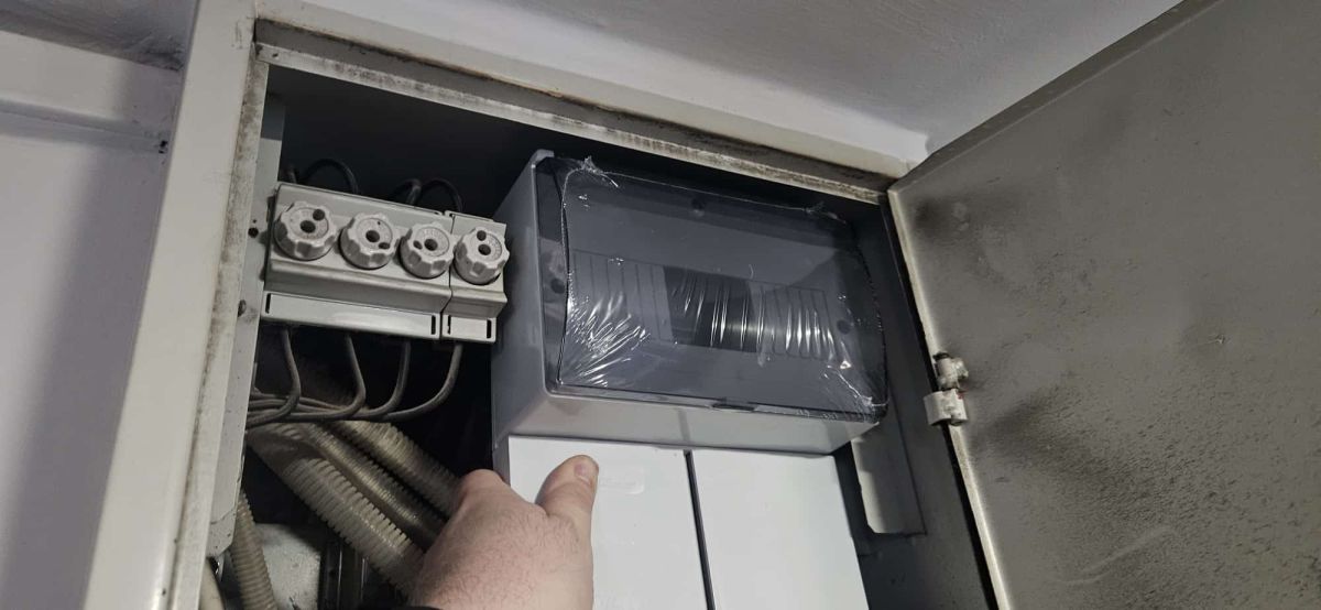

    Ręka trzyma nową rozdzielnicę zamontowaną w górnej części wnęki licznikowej

    Mam pion licznikowy w bloku z istniejącymi licznikami po lewej stronie. Z prawej strony, w górnej części, jest wolne miejsce z szyną. Zgodnie z warunkami przyłączenia od Taurona chciałbym zamontować dodatkową rozdzielnicę z zabezpieczeniem przedlicznikowym i po-licznikowym właśnie w tej prawej górnej części (na szynie), z tym że w osłonie trzeba będzie wyciąć większy otwór pod obudowę.
    Pytanie:
    Czy takie rozwiązanie (przedlicznikowe na górze po prawej, po-licznikowe w tej samej kasecie, a podstawa licznikowa zostaje w dotychczasowym miejscu po lewej) będzie akceptowalne?
    Nie mam zamiaru kombinować – chodzi mi tylko o praktyczne podejście i zgodność z Tauronem oraz dostęp serwisowy. Czy ktoś z Was montował już podobnie i potwierdzi, że takie umiejscowienie zabezpieczeń jest ok?
    Z góry dziękuję za wskazówki.

    Zgadzam się z Kolegą z postu #2.
    Na 100% ta rozdzielnica nie jest własnością autora tematu, ale jest zarządzana przez jakąś spółdzielnię, wspólnotę etc.
    Może mieć też elektryka na etacie lub wynajmie.
    I tam trzeba skierować pierwsze kroki.
    PS. Na drugiej fotce widać nieciekawe okopcenia i to nie jest kurz ani jakiś inny nalot, tylko tam już coś bardzo niefajnego się zadziało.
    Dlatego sugeruję nie wtykać tam amatorskich łapek, tylko skontaktować się z zarządcą nieruchomości.
    Nigdy nie było akceptowane przez ZE umieszczanie aparatów przed- i zalicznikowych w jednej osłonie.

    Chyba Tauron ma na myśli wymianę zabezpieczenia przedlicznikowego z 1P na 3P (1 fazowego na 3 fazowe), wtedy elektryk to wymieni na szynie TH35. Wymieniona wlz do mieszkania nie powinna być zabezpieczona zalicznikowo, tylko wchodzić i zasilać tablicę mieszkaniową.
