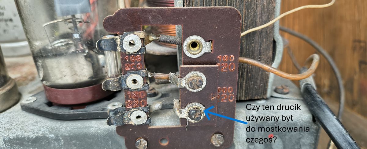

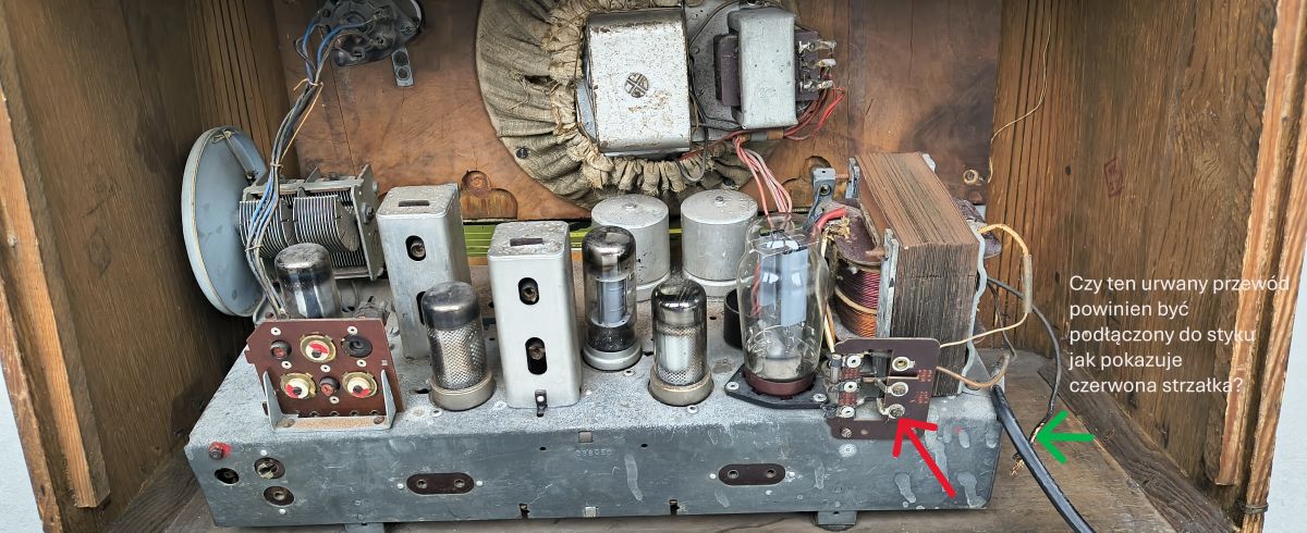

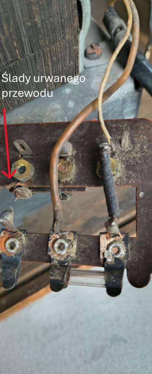

    Proszę o pomoc w identyfikacji modelu radia Stolica widocznego na załączonym zdjęciu oraz o potwierdzenie, czy urwany kabel na drugim zdjęciu powinien być podłączony do styku zaznaczonego w adnotacji.
    Byłbym także wdzięczny za link do schematu, jak już model zostanie rozpoznany.
    Radio znalazłem u teścia i zainteresowałem się jego budową. Obecnie przeglądam różne materiały, aby zrozumieć, jak bezpiecznie do tego podejść. W pierwszej kolejności chciałbym ustalić, czy przerwany przewód faktycznie powinien być podłączony zgodnie ze śladami. Przewód wychodzi ze styku przełącznika głównego.
    Z góry dziękuję za pomoc.

    Radio Stolica było tylko w 1 wersji , więc schemat też tylko 1. Urwany drucik nie ma większego znaczenia , po prostu podłącz transformator sieciowy na 220V poprzez widoczny na fotce bezpiecznik ( max oporność ) .

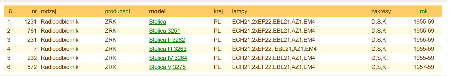

    Tylko jeden model? Natknąłem się na poniższe zestawienie. Czy te modele różniły się w takim razie głównie obudową?
    Tabela modeli radioodbiorników ZRK Stolica z lat 1955–1959
    Na razie mam otwarty obwód na wtyczce, więc strona pierwotna transformatora nie jest zasilana. Być może przełącznik zasilania jest uszkodzony. Postaram się go przetestować.

    Miałem Stolicę , nie widziałem innych modeli. :-( W wykazie który załączyłeś poszczególne wersje mają identyczny zestaw lamp, sądzę że i identyczne schematy. Jedynie wskaźnik " magiczne oko " w ostatniej wersji jest nowszy.
    Napięcia 120 V nie będziesz używał więc można go pominąć. Bardziej istotne jest czy po podaniu napięcia na transformator sprzęt okaże się sprawny. :-)

    >>21775211 Miałem na myśli włącznik zasilania, który jest z przodu obudowy. Na razie po włączeniu nic nie zadziałało. Postaram się sprawdzić ten włącznik. >>21775211
