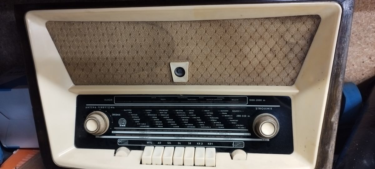

    Dostałem od znajomego stary radioodbiornik.
    Podłączony do sieci , działa ale nie odbiera żadnej stacji. Poszukuje schematu, możne uda się naprawić.
    Stary radioodbiornik do identyfikacji - szukam schematu, naprawa, zdjęcia zamieszczone Stary radioodbiornik do identyfikacji - szukam schematu, naprawa, zdjęcia zamieszczone

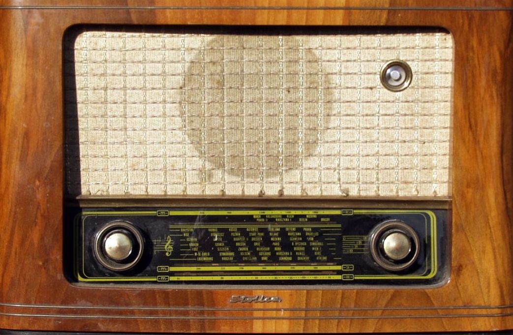

    Radio Stolica - słuchało się radia Luksemburg
    • Stary radioodbiornik do identyfikacji - szukam schematu, naprawa, zdjęcia zamieszczone Stolica.JPG (142.72 KB) Musisz być zalogowany, aby pobrać ten załącznik.

    OTLamp napisał:
    To odbiornik Tatry. Bolero miał zakres UKF.
    Masz rację że to są TATRY. Ja popatrzyłem ogólnie na przód i nie zauważyłem zakresów.

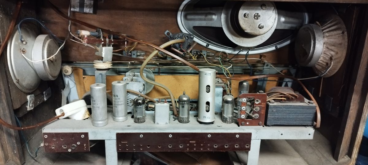

    Radio już niestety lekko grzebane. Drugi filtr p.cz. jest nieoryginalny, ktoś wstawił tam jakiś zamiennik z odbiornika typu Pionier lub pochodnego. To może ale nie musi być przyczyną braku odbioru na jakimkolwiek zakresie.
    Na żadnym zakresie nic nie szumi i nie trzeszczy? A czy tor m.cz (wejście gramofonowe) działa poprawnie?
    Te odbiorniki oraz ich bardziej "wypasiona" wersja, czyli Bolero, miały drobny problem z klawiszowym przełącznikiem zakresów. Lubił nie stykać a wręcz się całkiem rozlecieć.

    Czy chodzi jedynie o oryginalność tego filtra? Oryginały były znacznie bardziej zawodne, delikatniejsze i trudniejsze w strojeniu od tego, który jest widoczne na zdjęciu. Można na razie pozostawić ten i będzie on zdawał egzamin. W przyszłości można szukać oryginału. Taki oryginał można spotkać w wielu modelach polskich odbiorników a także niemieckich.

    Zanim zabierzesz się za wymianę filtra, co może być zupełnie niepotrzebną pracą, pomierz napięcia na anodach i siatkach lamp ECH81 i EF89, czy są mniej więcej zgodne ze schematem który tu dostałeś.

    No to najpierw identyfikacja lamp, następnie identyfikacja elektrod tych lamp w podstawkach a następnie ostrożne pomiary bo napięcia dość wysokie.
    Radio Tatry, Bolero zresztą też, ma na tyle wdzięczną konstrukcję że większość newrlagicznych punktów pomiarowych jest też wyprowadzonych na łączówkach, dostępnych w tylnej części (listwie) chassis. To te malutkie otwory pomiędzy gniazdami antenowymi a adapterowymi i głośnikowym, standardowo zakryte tylną ścianką. Tylko niestety trzeba wiedzieć co na której łączówce jest. Gdzieś kiedyś był opis tego, jak znajdę to podeślę.

    Jeszcze taka uwaga: sprawdzajcie na skali odbiornika czy jest znaczek producenta, Diora miała swój, a Zakłady Kasprzaka miały swój. Na zdjęciu obok lewej gałki jest znaczek ZKR i to jest wyrób Kasprzaka.
    Jeszcze taka uwaga: sprawdzajcie na skali odbiornika czy jest znaczek producenta, Diora miała swój, a Zakłady Kasprzaka miały swój. Na zdjęciu obok lewej gałki jest znaczek ZRK i to jest wyrób Kasprzaka. ( Zakłady RADIOWE KASPRZAKA)
