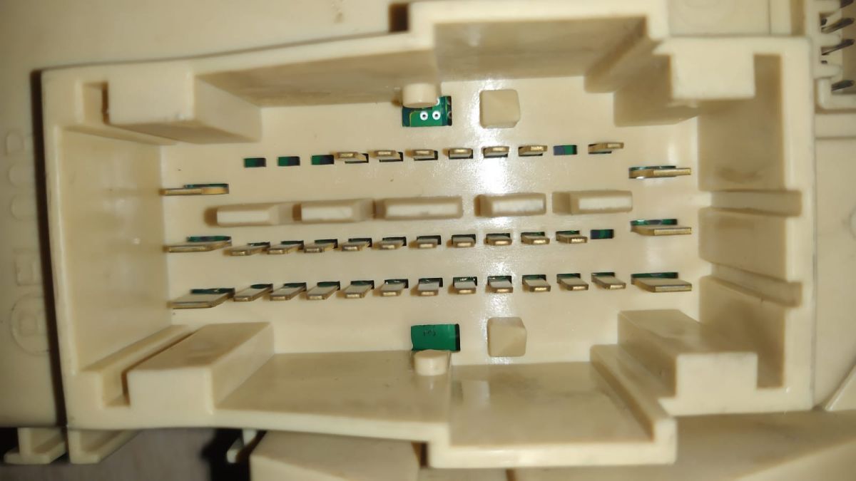

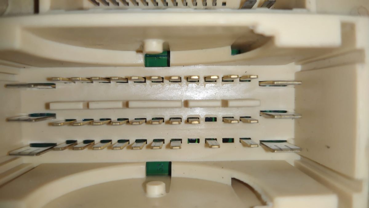

    Czy znalazła by się tutaj jakaś osoba dobrej woli która mogła by mi pomóc rozwikłać lub naprowadzić co mogło by być przyczyną niedziałającego centralnego zamka w hyundai i30?
    Opisze problem.
    Hyundai i30 2012 r 1.4 diesel.
    Jakiś czas temu przestał działać centralny zamek. Objawia się tym iż nie zamyka z wkładki (kluczykiem) drzwi lecz otwiera bez sygnalizacji kierunkami. Nie reaguje wcale z pilota.
    Kontrolka od otwartych drzwi reaguje na wszystkie drzwi. Zamek drzwi kierowcy podmieniany. Czujnik pokrywy silnika zwierany na krótko. Ze środkowego panelu zamyka i otwiera wszystkie drzwi, klapę bagażnika i klapkę wlewu paliwa.
    Podmienione dwa moduły bsi. Podmienione dwa moduły bsm. Kluczyki sprawdzone, wysyłają sygnał. Wiązki sprawdzone. Przy próbie zamknięcia z wkładki (kluczyka) w drzwiach zaczyna migać kontrolka na przycisku środkowego panelu.
    Niestety pomysły się skończyły...
    Z góry dziękuje i pozdrawiam!

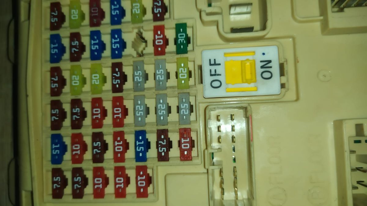

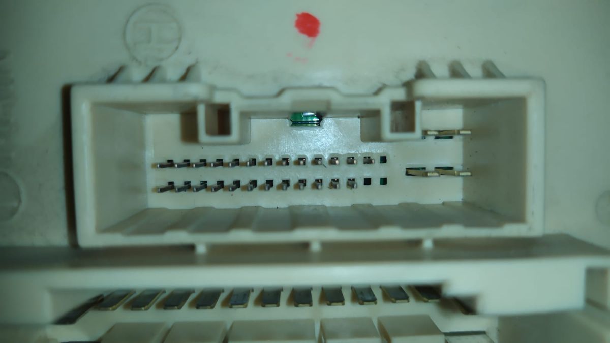

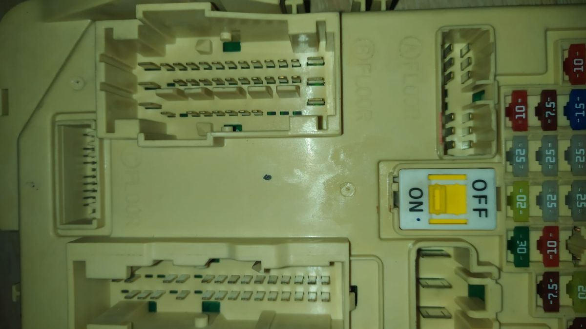

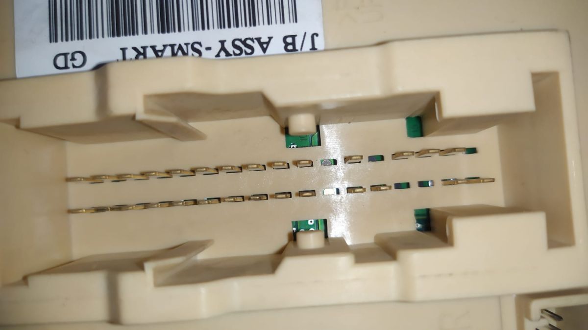

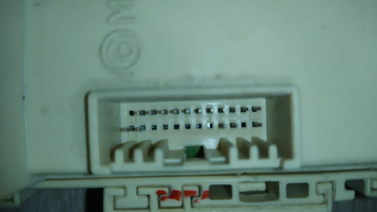

    Dzięki za odpowiedzi. Kluczyka nie da się wyjąć ze stacyjki nie cofając go do końca. I slychać stukniecie w niej i radio gaśnie. Odpinałem nawet wtyczke od niej i dalej nic.
    Jesli chodzi o piny w bsi to są czysciutkie.
    Koledzy... Poprawcie mnie jesli źle myśle.
    Jeśli chodzi o sterowanie to wyglada to tak w tym samochodzie że sygnał z zamka drzwi idzie do bsi i w nim nastepuje wysterowanie przekaźnika zamykania lub otwierania drzwi. Jesli chodzi o pilot to sygnał z niego jest odbierany przez antene w bsm i stamtąd sygnal idzie do bsi i zostaja wysterowane zamki. Czy dobrze mysle?
