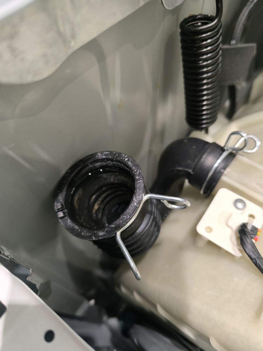

    Jak drzwiczki pralki są otwarte, to można lać i lać wodę do bębna przez wąż od dozownika.
    Zbliżenie na gumowy wąż ze sprężynową obejmą wewnątrz pralki
    Dziwne, bo to jedyne miejsce, które działa jak odpowietrznik i nie powinno się zatykać...

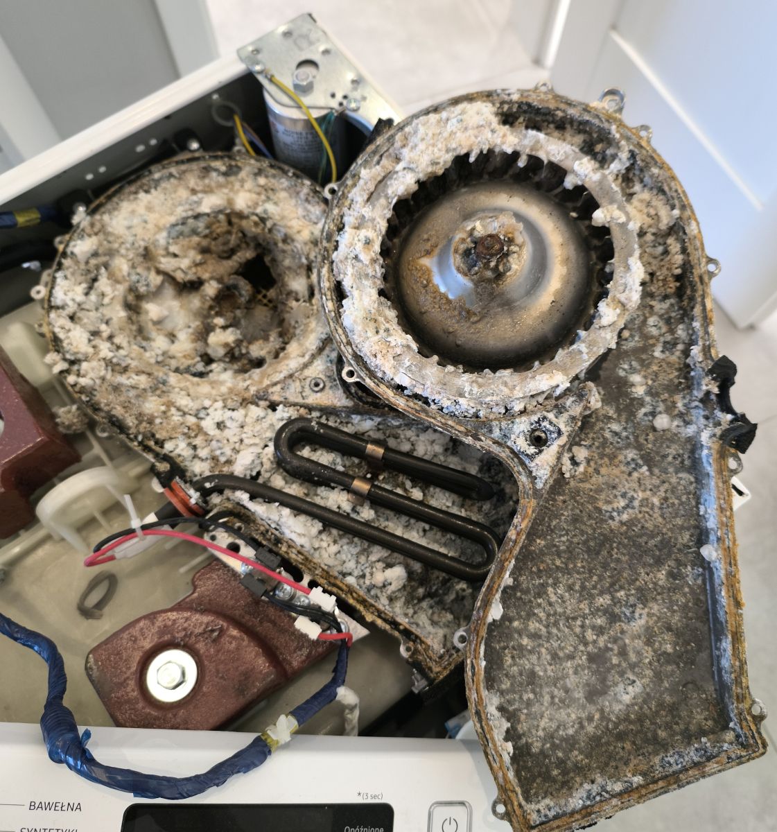

    Tam też zajrzałem i nic nie było. Dalej obstawiam, że gdzieś na górze musi być odpowietrznik. Do bębna, z prawej strony od góry, jest kanał, chyba od gorącego powietrza z suszarki, więc postanowiłem rozkręcić ten kanał, pod którym jest grzałka. I co ujrzałem? Patrz zdjęcie.
    Teraz pytanie: czy przez ten kanał leci samo powietrze, czy woda? Cały kanał był zawalony proszkiem (proszek używaliśmy tylko raz, pudełko 5 kg). Wszystko wybrałem, czekam, aż obeschnie i jutro rano składam.
    Zobaczymy.
    Zanieczyszczony mechanizm nawiewu w pralko-suszarce, pokryty resztkami detergentu
    No i stało się , pralka działa, nie przelewa się.
    Czytając jeszcze więcej znalazłem informację cyt.
    Serwis samsunga również odpisał iż w pralkosuszarkach nie należy używać proszku do prania ponieważ jest on zbyt agresywny w stosunku do wykonanego kanału powietrznego i niszczy ten element. Zaleca używanie żelu lub kapsułek. Brak słów.
    Więc odpowietrznik bebna jest przez kanał ciepłego powietrza. Jak widać był ona zawalony syfem i proszkiem. A ja się dziwiłem że pralka nie reagowała na program air wash... Teraz pralka pierze itp ale nie suszy dalej. Pewnie spaliła się grzałka lub wentylator ? Nie wiem.
    Wiem jedno nigdy więcej pralko suszarki🫣
    Za wszystkie porady dziękuję
