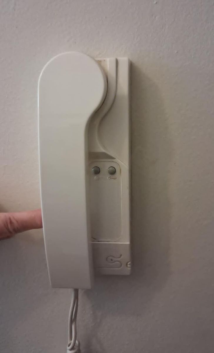

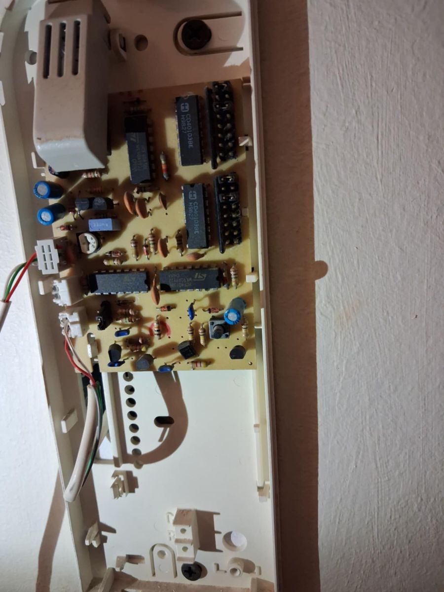

    Witam, mam prośbę. Co to za Unifon i jakim go zastąpić?

    #2 21774678
    Ircys
    Specjalista Domofony
    Posty: 6951
    Pomógł: 1336
    Ocena: 2059
    To archiwalny już unifon dwusystemowy firmy Proel obecnie już nie produkowany.
    Jeżeli faktycznie dalej obsługuje 2 linie, to nie ma do niego obecnie żadnego zamiennika. Jeżeli obsługuje 1 linię, to zamienniki są.
  • #3 21774787
    aklim
    Posty: 106
    Pomógł: 6
    Ocena: 12
    >>21774678 Obsługuje chyba jedną linie. Dochodzą do niego tylko dwa przewody. Domofon zamontowany w bloku. Czynny jeden przycisk.

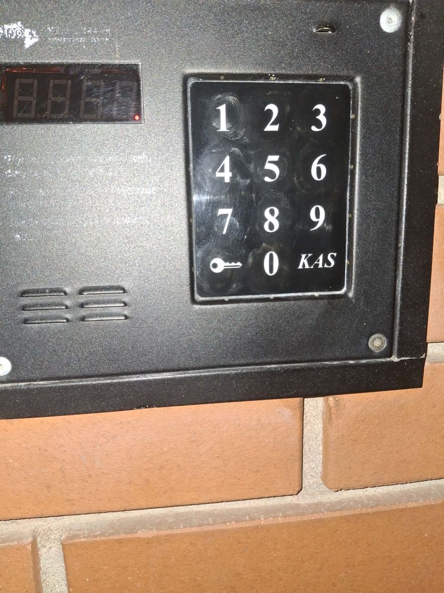

    #4 21774803
    Ircys
    Posty: 6951
    Pomógł: 1336
    Ocena: 2059
    Daj zdjęcie kasety, przy drzwiach wejściowych, z której dzwoni się do mieszkań.
  • #5 21775255
    aklim
    Posty: 106
    Pomógł: 6
    Ocena: 12
    >>21774803 Naj lepsze jakie udało mi się zdobyć.
    Panel domofonu z podświetloną klawiaturą numeryczną i przyciskiem z kluczem
    Napisy zamazane.

  • #7 21775557
    aklim
    Posty: 106
    Pomógł: 6
    Ocena: 12
    >>21775281 Dziękuje. Zamówiłem. Jak będzie działał podziękuję jeszcze raz.
  • #8 21776957
    aklim
    Posty: 106
    Pomógł: 6
    Ocena: 12
    Jeszcze raz dziękuję. Wszystkie funkcje działają.
    Temat zamknięty.
