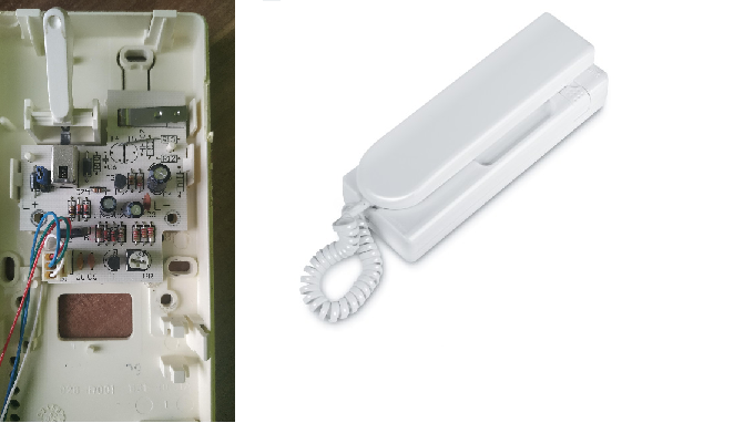

    Na początek wrzucam zdjęcia kilku podstawowych modeli paneli domofonowych i unifonów firmy Proel.
    Unifony firmy Proel
    Firma w tej samej obudowie produkuje kilka modeli unifonów, które różnią się od siebie tylko i wyłącznie płytką elektroniki i tak mamy:
    - Unifon PC 456 przeznaczony do instalacji analogowych. Unifon został wyposażony fabrycznie w zworki dostosowujące go do instalacji 4, 5 lub 6 żyłowych.
    - Unifon pc 255 do instalacji cyfrowych. Na przestrzeni lat producent wypuścił przynajmniej kilka wersji płytki elektroniki. Mamy więc takie gdzie głośność reguluje się zworką i ostatnie wersje gdzie reguluje się zarówno głośność wywołania jak i rozmowy potencjometrem. Ich cechą wspólną pozostaje złącze kablowe z boku płytki opisane "+" "-" i piny w górnej części płytki do ustawienia adresu.
    - Unifon PC-999. Cyfrowy, przygotowany pod rozbudowę o monitor w systemach wideodomofonowych. Oczywiście unifon może też pracować w instalacjach domofonowych z podłączonymi tylko zaciskami + i -, tyle że ustawienie adresu wymaga w nim użycia programatora.
    - Unifon PC 512. Może być stosowany zamiennie z unifonem PC 255. Programowanie adresu mieszkania odbywa się tu przez przycisk funkcyjny. Przyciskiem tym możemy również np. przyciszyć lub wyłączyć dzwonek unifonu.

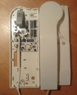

    Zdjęcia unifonów (aparatów/słuchawek) do systemów domofonowych analogowych wielożyłowych (4, 5 i 6-cio przewodowych). Ponieważ w podobnych lub takich samych obudowach występują różne urządzenia, starałem się też zamieścić zdjęcia wnętrza/płytek.
    Ciąg dalszy w #3

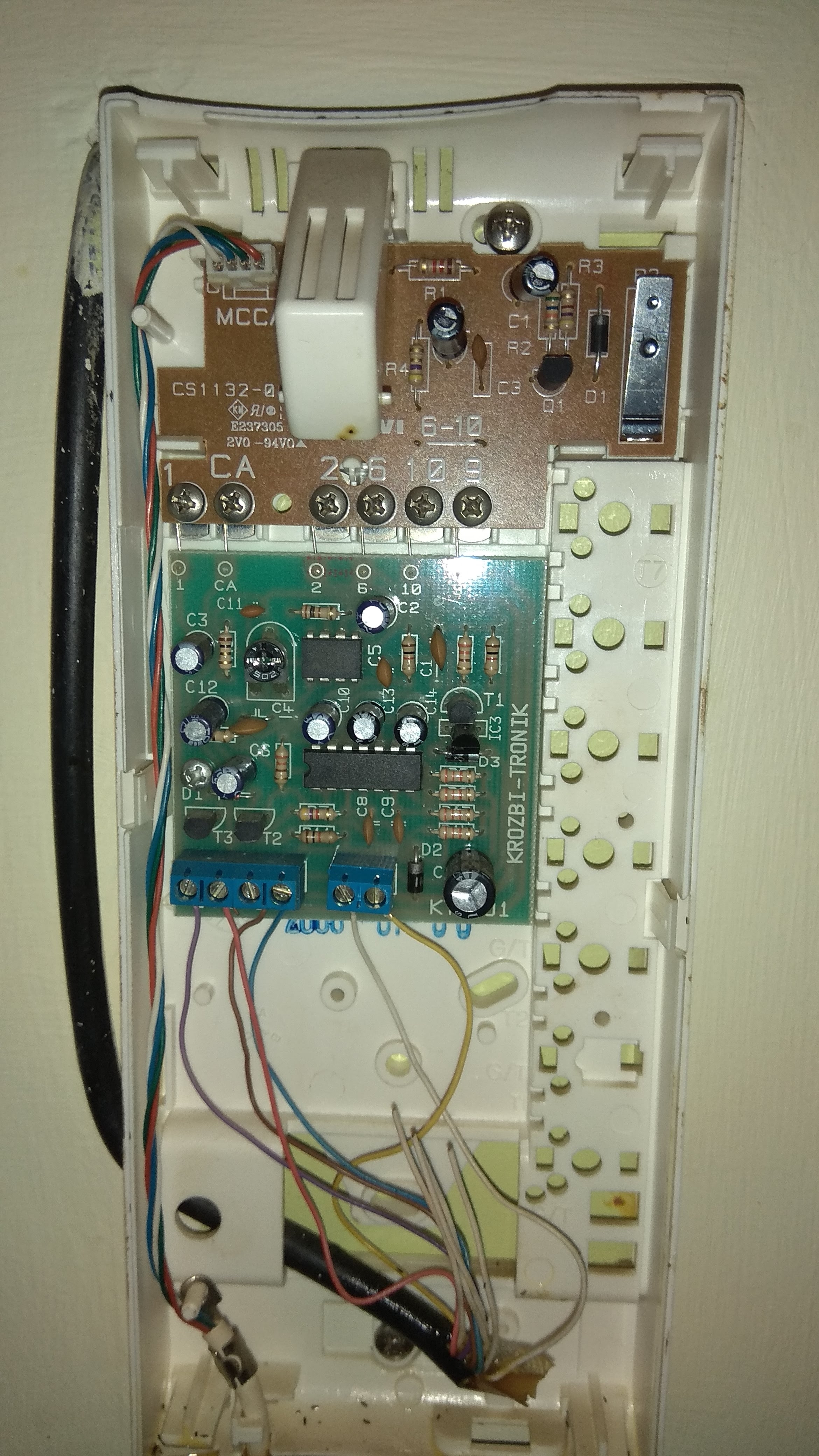

    Witam, ktoś spotkał się z taką wersją WEKTY TK6? Posiada diodę LED, brak zworek, oraz brak potencjometru i posiada 6 zacisków?
    komentarz moderatora: jest to unifon przystosowany do systemów domofonowych wekta. Stąd został pozbawiony regulatora głośności wywołania ( systemy wekta nie zawsze chcą działać poprawnie z unifonami wyposażonymi w regulator głośności dzwonka) i zworek wybierania sposobu otwarcia drzwi ( systemy wielorodzinne wekty otwierają przez zwarcie linii mikrofonu do masy i tak właśnie działa w niej górny przycisk) Jeżeli chcemy użyć tego unifonu w innej instalacji analogowej wielożyłowej gdzie mamy wydzielone przewody do otwierania drzwi, to najlepiej do tego celu użyc przycisku dolnego.
    • Wymiana słuchawki domofonu - identyfikacja unifonu na podstawie zdjęć IMG_20190905_192044.jpg (2.09 MB) Musisz być zalogowany, aby pobrać ten załącznik.
    #9 18208874
    zybex
    Pomocny dla użytkowników
    Posty: 15898
    Pomógł: 2094
    Ocena: 2924
    Odnośnie braku zworek, to nie jest problemem, bo zworki są zrobione z kawałków drutu między zaciskami 2 i 6 oraz 4 i 5. Faktem jest, że to rzadki egzemplarz Wekty TK6.
