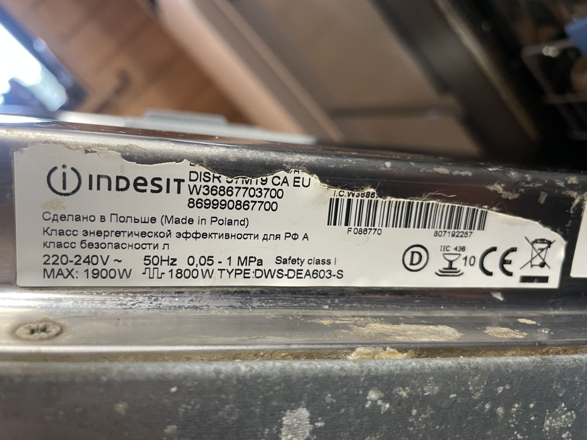

    Od jakiegoś czasu mam problem ze zmywarką Indesit DISR 57M19 CA EU. Zmywarka włącza się, ale nie uruchamia mycia. Najpierw działo się tak sporadycznie, ostatnio coraz częściej, filtr czysty, dopływ i odpływ wody sprawny, próbowałem odłączać od gniazdka, pomogło raz czy dwa, ale ostatnio włącza się raz na kilkanaście prób. Czasem włączy się od razu, czasem po kilku minutach albo wcale. Programy przełączają się normalnie, włączanie i wyłączanie też działa normalnie. Znalazłem podobny temat, ale ostatecznie nie wiem, jak problem został rozwiązany. Wygląda, jakby zamek nie zawsze działał, ale może to coś innego? Jak sprawdzić zamek, czy jest sprawny?

    Dodaj zdjęcie tabliczki znamionowej. Pompa myjąca do wymiany.

    Tabliczka znamionowa zmywarki Indesit z informacjami technicznymi i numerami seryjnymi
