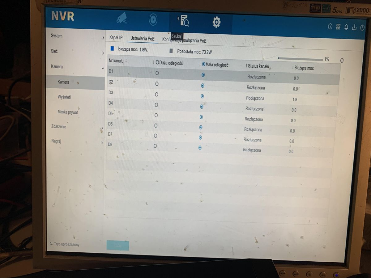

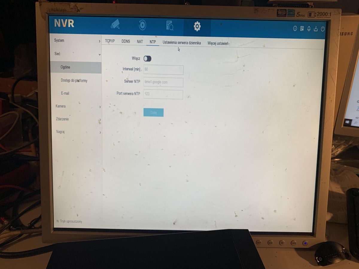

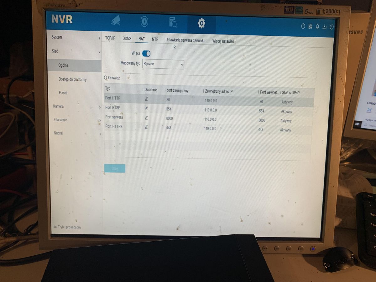

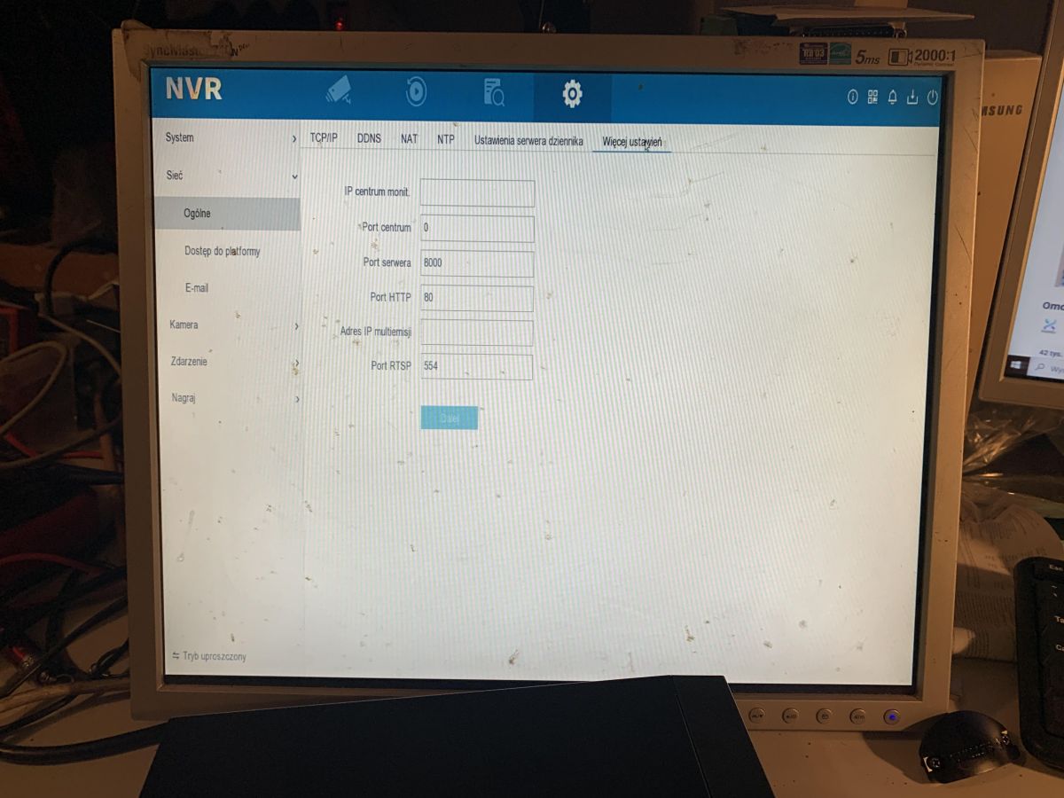

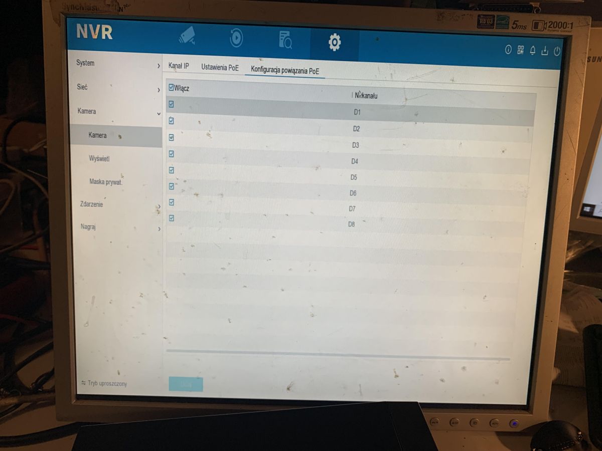

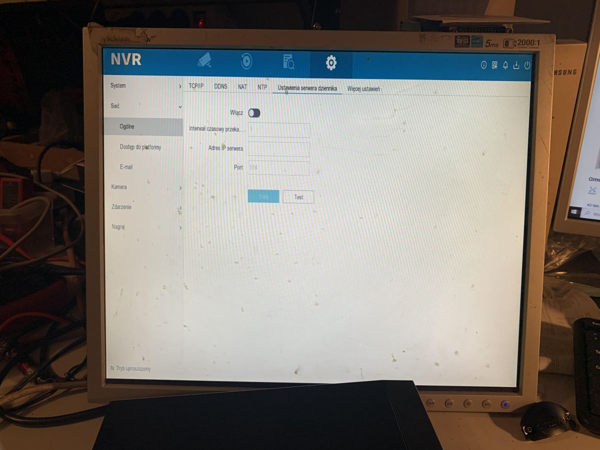

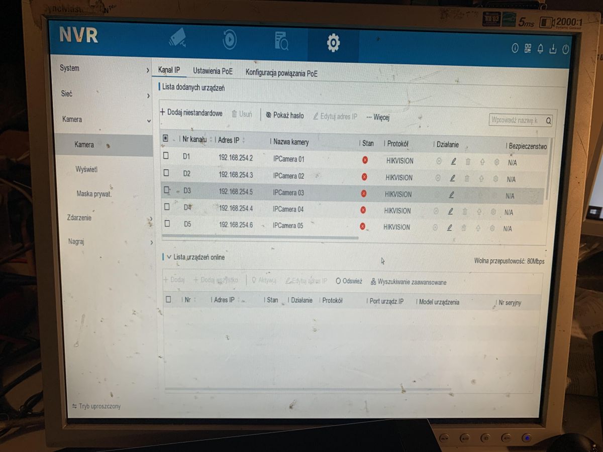

Witam, Mam problem z rejestratorem HiLook NVR-8CH-5MP/8P. Rejestrator nie widzi kamery HiLook PTZ-N2C600M-DE.
Kamera działa poprzez przeglądarkę i poprzez aplikację Hik-Connect. Program SADP ją widzi i można w programie dokonywać zmian i zapisywać bez problemu.
Po podłączeniu do rejestratora nie ma obrazu z kamery. Niby rejestrator wyszukuje ale i tak po chwili jej stan jest oznaczony czerwonym krzyżykiem. Po podłączaniu kamery do rejestratora obraca się więc zasilanie z POE działa. Próbowałem też na niezależnym zasilaniu i ten sam efekt. Przewody RJ45 jakie używam do połączeń są sprawne, sprawdzone testerem. Jak podłącze do sieci kamerę i rejestrator nie ma jej na liście urządzeń online w rejestratorze i nie idzie jej wyszukać. Podłączałem pod różne porty bez efektu. Sprawdziłem to samo na rejestratorze DVS-NVR0801-U8-POE i to samo się dzieje.
Poniżej zrzuty ekranu
Jak to ustawić żeby zadziałało lub czy w ogóle się da ?
