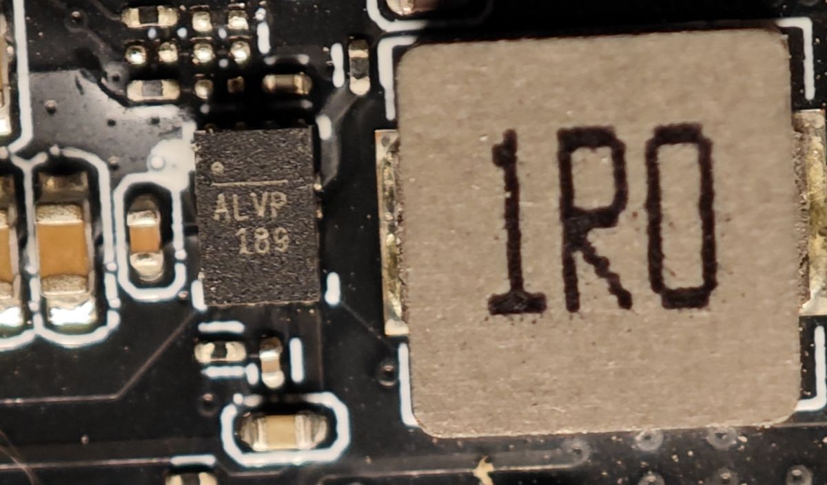

    Płyta główna od mini komputera MINIPC-P03-AMR5-5600U.
    Oznaczenie płyty głównej AMR5-P03.
    Brak reakcji na podłączenie zasilacza i na przycisk power.
    Po pomiarach, zwarcie między drenem a źródłem miał drugi z mosfetów wejściowych o oznaczeniu B3103.
    Po wylutowaniu nadal występuje zwarcie miedzy polem "drenu" na płycie głównej a masą.
    Przy próbie zwarciowej na termowizji widać że nagrzewa się układ o oznaczeniu ALVP 189. Jest to prawdopodobnie sterownik przetwornicy.
    Co to jest za układ i czy posiada jakiś zamiennik?
    Dodaję wycinek foto płyty głównej.
    Zbliżenie na układ scalony ALVP 189 na płycie głównej mini komputera
    Pozdrawiam i z góry dziękuje za pomoc.

    Ten mosfet to zapewnie Link
    ___________________________________
    Wylutuj cewkę i zobacz opornośći po obu jej stronach
    - jak zwarcie ...(zależnie od strony) .. najgorszy przypadek to kombajn AMD
    Co do ukł. to ?
    wygląda na sstop8 8-pin
    Popatrz za SM pod Ryzen serii 5000 Cezanne > np. LA-K971p
    * lub SM pod Renoir (to ciut "młodszy brat" Cezanne
    - na mini pc raczej Trudno o schematy, tym bardziej ,że ten model to Chiny.
    Model laptopa na tej płycie opisany Link
    * Link
    - tutaj pokazano jego "wnetrze" Bios Link
    p.s
    Musisz zobaczyc za jakie z napięc odpowiada ten układ AVLP189
    -trochę trudne ,ale ...
    Power seq. dla socket AM4 AMD podawałem na forum.
    - podano i napiecia i sygnały
    Napisz jaki tam ukł. robi za charger i kbc

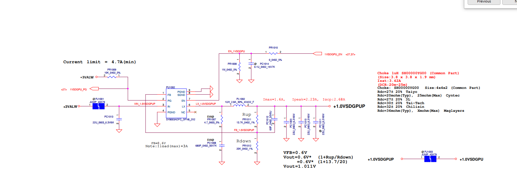

    Lub zobacz który pin: +V, masa, ... i skorzystaj z Link
    Piszą na forach ,że w chińskich mini-pc uzywane są ukłądy
    * ale nie podają oznaczeń (smd code)
    NB690
    SY8003
    NB687BGQ-Z
    MP86941C
    MP2961 AKA MPxxx2961
    NB692AGD-Z (code BBA )
    p.s
    To UK strona firmy Link
    SY8003 w aplikacji z Ryzenem LA-K181p
    Schemat zasilania z układem SY8003ADFQ i oznaczeniami napięć i komponentów

    Wylutowałem ALVP 189.
    Zwarcie zniknęło.
    Układ na pewno jest do wymiany.
    Plan B jest taki że jak nie uda mi się ustalić co to jest za układ (ALVP 189) to wylutuję elementy i podłączę zewnętrzną przetwornicę która wygeneruje odpowiednie napięcie i prąd. Wydaje mi się że ta przetwornica powinna odpowiadać za napięcie +5VSB bo bez niej komp w ogóle nie reaguje za zasilanie/przyciski.
    Napiszę jak coś zmieni się w temacie.

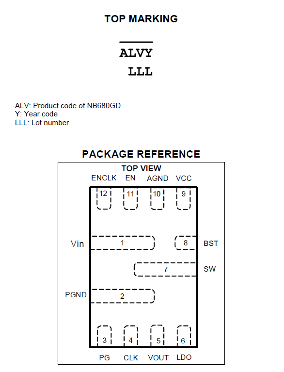

    NB680GD pasuje do oznaczeń. Nota w załączniku.
    Schemat wyprowadzeń i oznaczenie układu scalonego NB680GD w widoku z góry
    Znalazłem na Allegro NB680A/NB680AGD (oznaczenia APB* ***), ale różnią się jednym sygnałem, więc raczej nie będą zamienne.

    Niesamowite jak udało ci się znaleźć ten układ po oznaczeniu SMD.
    Według wyprowadzeń wylutowany układ ma zwarcie między Vin a PGND i z tego co widzę nie jest to przetwornica 5V ale 3,3V.
    Jeszcze raz dziękuję za namiar.
    Zamówię na Ali.

    HP Probook 640 G5
    6050A3028601-MB-A01(A1)
    - jest *.brdview
    U60100 = NB680AGD (APB*) successfully replaced with NB680GD (ALV*)
    The difference is in pin 12:
    680AGD supports Low Power Mode (Pin12 = LP# to enable/disable) & charge pump CLK pin4 is enabled by chip main EN pin11
    680GD Pin12 (CLKEN) is used to enable/disable Charge Pump CLK pin4, Low Power Mode is not supported..
    on this platform 6050A3028601-MB-A01(A1), both LP Mode and charge pump aren't used so the chips are fully interchangeable
