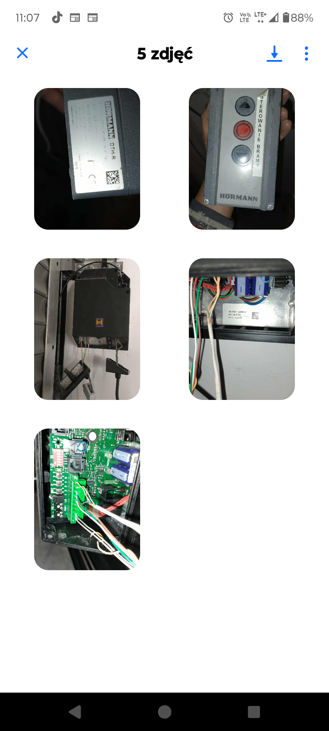

    Kupiłem używaną bramę rolowaną firmy Hörmann WA 300 S4.
    Próbuję ją zaprogramować, żeby otwierała się góra-dół, lecz światło mruga 4 razy.
    Brama zablokowana, a rygiel, który jest do pociągnięcia, jest odblokowany, więc nie można bramy ręcznie podnosić góra-dół.
    Ktoś pomoże?
    Panel sterowania i komponenty bramy Hörmann WA 300 S4 z okablowaniem i elektroniką

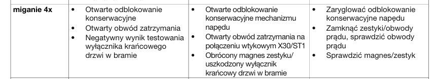

    foldi90 napisał:
    Próbuję ją zaprogramować, żeby otwierała się góra-dół, lecz mruga światło 4x
    Tabela z informacjami diagnostycznymi dla migania kontrolki 4 razy
