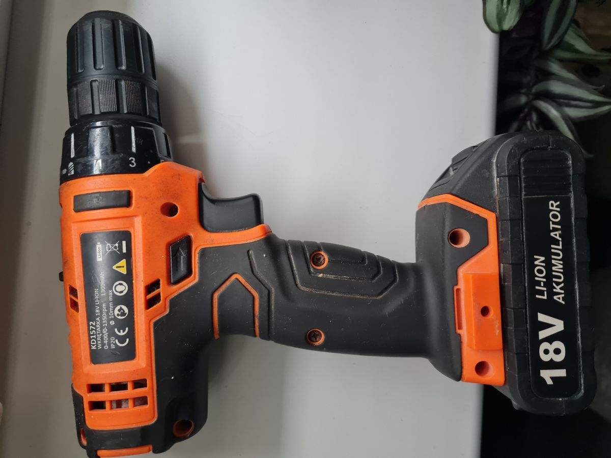

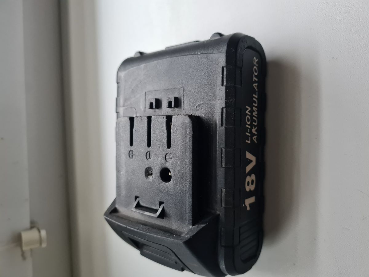

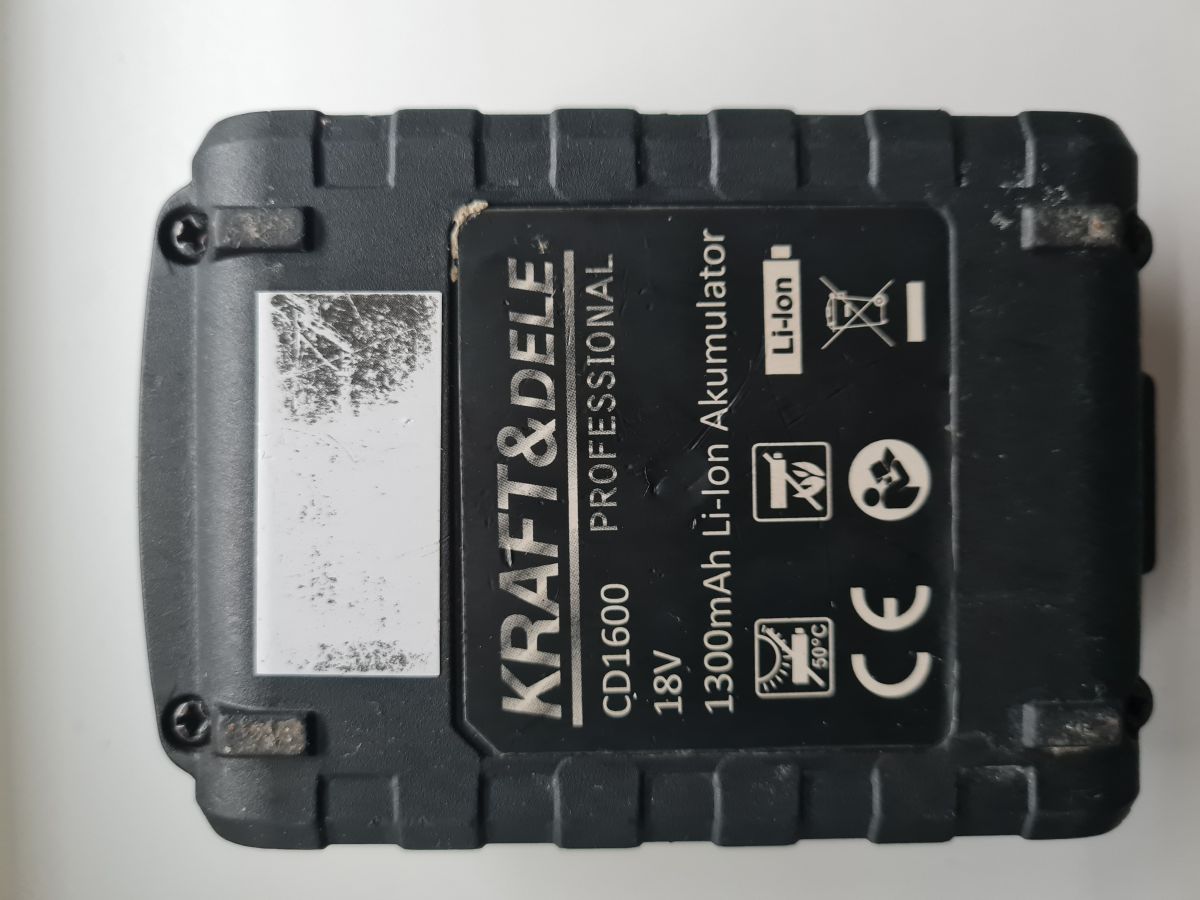

    Chciałem prosić o pomoc.
    Czy możecie polecić odpowiednik akumulatora do wkrętarki Kraft&dele KD 1572?
    Czy w ogóle jest coś podobnego?
    Dziękuję za pomoc Wkrętarka Kraft&ampele KD1572 z akumulatorem Li-Ion 18VAkumulator Kraft&ampele CD1600 18V 1300mAh Li-Ion z widoczną etykietąCzarny akumulator 18V Li-Ion do wkrętarki, widok z boku

    Obecny się uszkodził, stracił pojemność? Jeśli stacił pojemność, lub nie działa powinno dać się go naprawić. Można przecież wymienić w nim ogniwa na nowe wysokoprądowe i to o większej pojemności, naprawić bms jeśli jestuszkodzony.

    Nie uszkodził się, ale widzę, już zaczyna być słaby. Jednak chciałbym mieć drugi na zmianę. A widzę problem, aby kupić

    Przecież to nie akumulator tylko bateria akumulatorów. Jeżeli bateria jest potocznie słaba, to oznacza wzrost oporu akumulatorów i utratę ich pojemności. W normalnym kraju kupujesz nową baterię lub nowe elektronarzędzie. W Polsce rozbierasz baterię, wymieniasz akumulatory i cieszysz się kolejnymi latami używania i nie produkujesz góry elektrośmieci.
