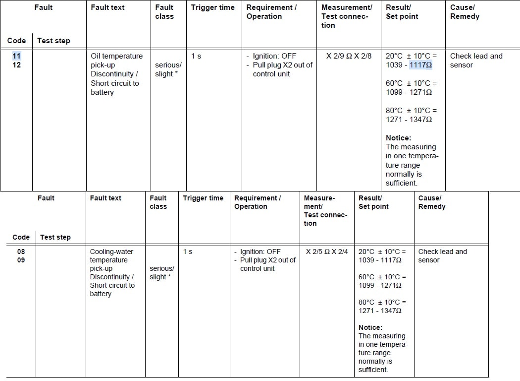

    Otóż jak się domyślacie, retarder nie działa. Jest zainstalowany w Manie F2000. Od razu po teście kontrolek zaczyna mrugać. Za pomocą forum skasowałem błędy i odczytałem te stałe. Mam dwa: nr 11 i nr 8. Według tablic są to błędy czujnika temperatury oleju oraz czujnika temperatury wody. No i tutaj mam problem, za cholerę nie umiem znaleźć obu. O ile czujnik temperatury oleju chyba znalazłem, to tego od wody nie widzę nigdzie w okolicy retardera.

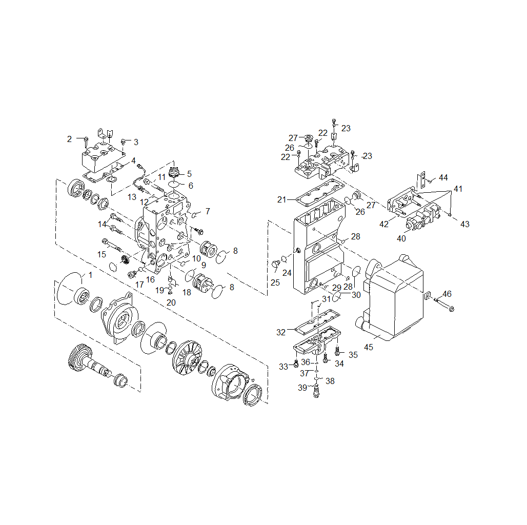

    Według VINu czujniki mają numery 81274210179 (nr 13 na obrazku) i 81274210171 (nr 46). No i tutaj jest dodatkowy problem. Numer 46 nie jest wcale czujnikiem, a w manualu od Voitha to zwykła śruba mocująca chłodnicę. Zwyczajnie potrzebuję pomocy, gdzie konkretnie zajrzeć, bo chłopski rozum wysiada.
    Obraz:
    Schemat eksplodujący komponentów retardera Voith R115H z zaznaczonymi częściami 13 i 46

    Czy jest ktoś, kto miał styczność z tymi retarderami i uchyli rąbka tajemnicy? Czy podpowie jakiś numer tego czujnika i czy można go w ogóle dostać lub zastąpić czymś młodszym?

    Poniżej pozycje czujników.
    • Voith R115H Digiprop w MAN F2000 – lokalizacja czujników temperatury oleju i wody bł 11 8.jpg (152.05 KB) Musisz być zalogowany, aby pobrać ten załącznik.
    • Voith R115H Digiprop w MAN F2000 – lokalizacja czujników temperatury oleju i wody czujniki temperatury.jpg (226.36 KB) Musisz być zalogowany, aby pobrać ten załącznik.
