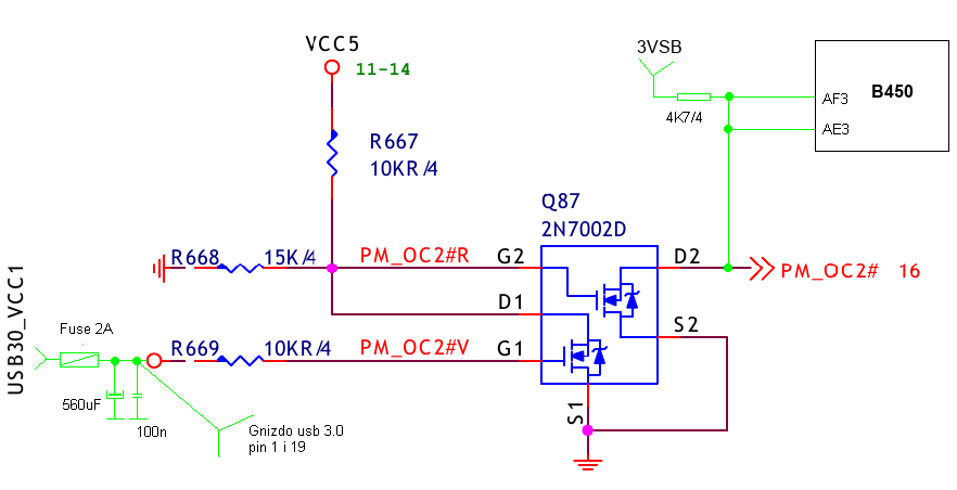

    podsumowując, płyta stoi na led CPU:
    - procek , ram, vga , zasilacz na bank sprawne
    - sytuacja powstała po przeprogramowaniu GOŁEJ, NIEZASILANEJ ZASILACZEM, płyty bez wylutowywania spi.
    - po wgraniu bakapu BIOSU - dalej stoi na led CPU.
    - PISZCZYK NIE DAJE ZNAKU ŻYCIA
    - płytę można włączyć i wyłączyć
    - działa flash button, przedtem nie działał
    - bios TERAZ wgrywany był przez flash button i programatorem (potem porównywany z oryginałem - ok) (v 10 - do 17) w wyższych mogli coś wywalić z biosu na rzecz innych procesorów, ale też wgrywałem i nic
    - napięcia wydają się dobre
    - MX25U12873F NOWY

    Sprawdziłem ram, procek i vga na innej płycie - działają chyba, że komunikat na tej drugiej płycie:
    USB Overcurrent has been detected. System will shutdown after 15 seconds to protect your moheboard!!.
    oznacza uszkodzenie wymienionych elementów co raczej nie jest mozliwe.
    Możliwe ,że w/w elementy NIE zostały sprawdzone dokłądnie ( ram, procek i vga na innej płycie)
    Komunikat:( USB Overcurrent has been detected), swiadczy ,że albo płyta (ta druga/ PCH ) lub hardware po USB (klawiatura, mysz, ...) , sa uszkodzone

    Skoro na tej drugiej płycie wyświetlany jest taki komunikat, to zapewne proc, RAM, VGA działają.
    Gdyby coś było nie tak z CPU, RAM, VGA, to by nie był wyświetlany komunikat.
    Do płyty (tej drugiej) nie jest nic więcej podłączone, a napięcia na PM_0C7# i PM_0C1# na płycie są po 3,3 V.
    Jak sprawdzić, że to PCH?
    Płyta to B450M-A PRO MAX

    Niekoniecznie musi byc PCH (odpowiada za monitoring)
    Możliwe ,że elementy odpowiadające za ESD protection ( chyba AZC099 ? )
    lub
    bezpieczniki na portach USB
    - plus praca (up7501) , robi 5V dla USB
    * sprawdz obecnośc tego napiecia na portach usb
    * zworka na przejsciu z 5V- na 5VSB
    Jak sprawne to mozliwe , że PCH

    Niestety sytuacja powtórzyła się i znowu uszkodził się 2N7002DW.
    Po wylutowaniu płyta uruchamia się normalnie a tak jest błąd "overcurrent usb"
    Nie chce na razie lutować następnego i proszę o uwagi, co może uszkadzać ten scalak.
    Po wylutowaniu, na D2 jest 3.3V a jak wlutowany 0.9 - 1.3V, VCC5 i USB30_VCC1 - ok. 5.1V
    Uszkodzenie było takie, że kilkanaście razy włącz wyłącz i jakoś załapywało a potem znowu błąd.
    Luty poprawiane i napewno ok.
    Zdaje się, że niby jest ok - a już drugi raz popsuty.
    Poniżej aplikacja jaka jest na płycie.
    MSI B450 Tomahawk – brak POST po programowaniu BIOS MX25U12873F, świeci LED CPU
    Może coś przeoczyłem a Wy wyłapiecie.
    EDIT:
    Dodałem kompletną aplikację - elementy na zielono
✨ Problem dotyczył płyty głównej MSI B450 Tomahawk, która po nieudanym programowaniu kości BIOS MX25U12873F przestała przechodzić POST, zatrzymując się na diodzie CPU bez sygnału dźwiękowego. Próby wgrywania BIOS-u przez przycisk flash button oraz programatorem CH341A z adapterem 1.8V nie przyniosły efektu, mimo że programator wykrywał kość i weryfikacja przebiegała poprawnie. Porównania z oryginalnymi plikami BIOS wykazały różnice, jednak pełny dump BIOS-u nie był dostępny. W trakcie diagnostyki wykluczono uszkodzenie CPU, RAM i karty graficznej, a także sprawdzono napięcia na kości SPI. Po wymianie kości BIOS i wielokrotnym programowaniu płyta uruchomiła się, lecz pojawił się błąd "USB Overcurrent detected". Przyczyną okazał się uszkodzony tranzystor Q87 2N7002DW odpowiedzialny za ochronę USB. Po jego wymianie płyta działała poprawnie, jednak problem z uszkodzeniem tego elementu powtarzał się. Zasugerowano dalsze pomiary i kontrolę elementów odpowiedzialnych za zasilanie i ochronę portów USB, w tym bezpieczników i układów ESD. Wskazano również na konieczność odpowiedniego przygotowania pliku BIOS przed programowaniem oraz na ryzyko uszkodzenia kości przy nieprawidłowym napięciu programowania.
