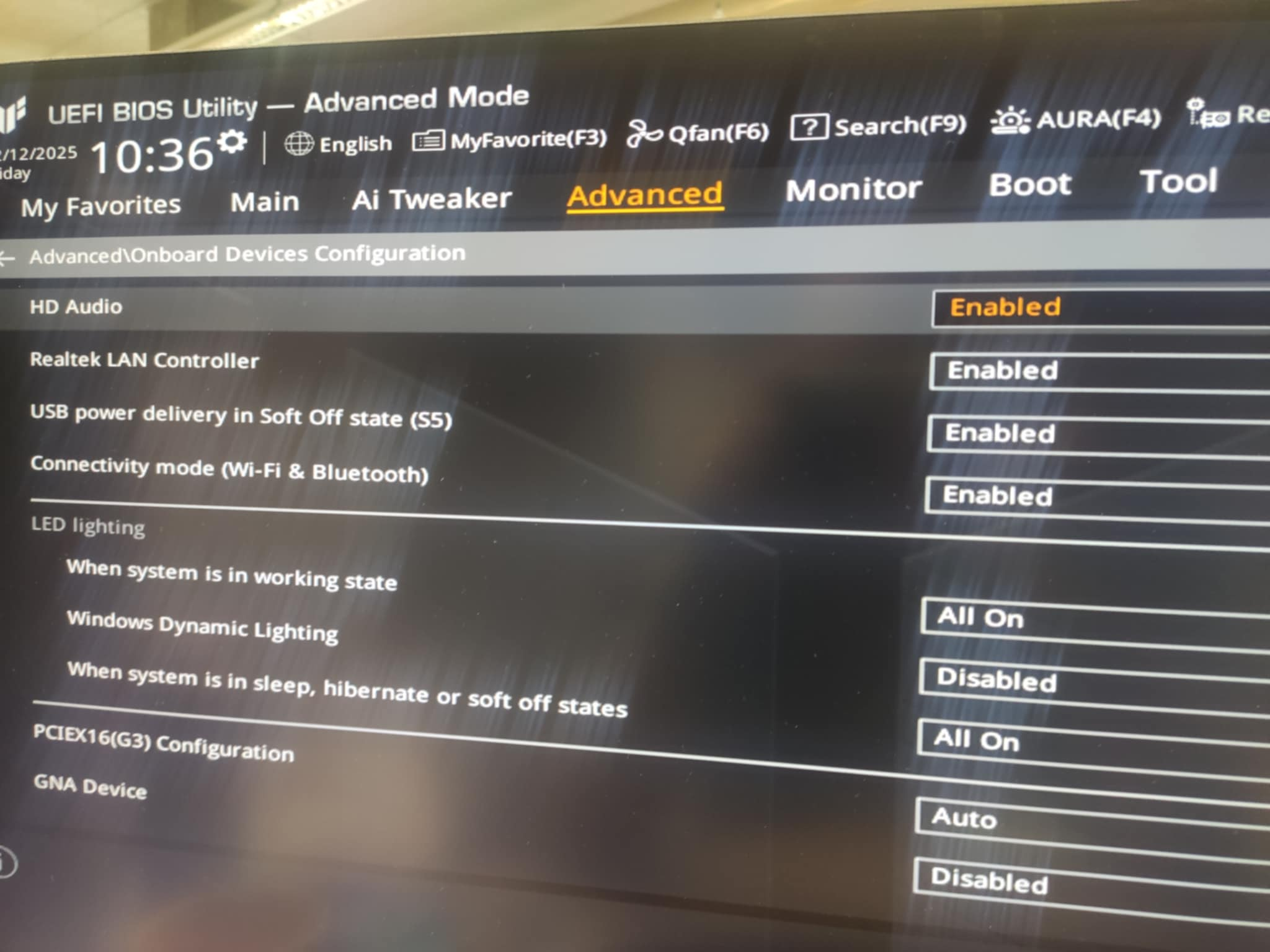

    Cześć. Nowy komputer i nie działają wyjścia słuchawkowe te z tyłu komputera jak i to na froncie (podłączone niby jest dobrze). Głównie chodzi mi o te z tyłu, bo jak na razie nie działa nic. Podłączam słuchawki i nic tylko dwa monitory przez DP. Nawet w menagerze urządzeń nie ma nic.
    Płyta to TUF GAMING B760-PLUS WIFI D4.

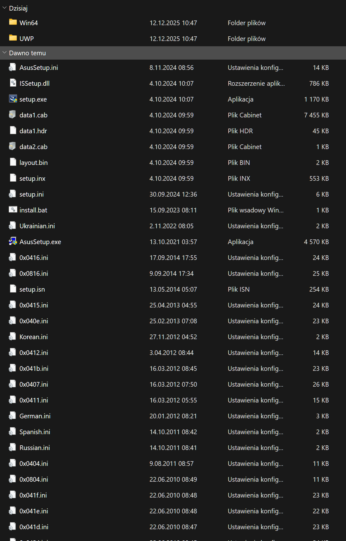

    Sterowniki instalowałem z strony producenta tj.
    Link
    Dokładnie to te Audio. Trochę dziwna struktura po rozpakowaniu ale otwierałem setup.exe i to instalowałem.
    Zawartość folderu instalatora audio z plikami setup i konfiguracyjnymi

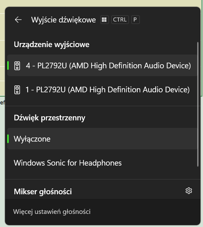

    Lista wyjść dźwiękowych w systemie Windows pokazuje dwa urządzenia AMD przez HDMI

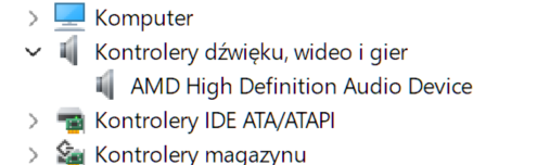

    Menedżer urządzeń pokazujący tylko AMD High Definition Audio w sekcji dźwięku
    Ustawienia BIOS w trybie zaawansowanym z włączonym HD Audio

    W BIOS/UEFI jest włączony układ Realtek ale w urządzeniach wyjściowych już go nie ma.

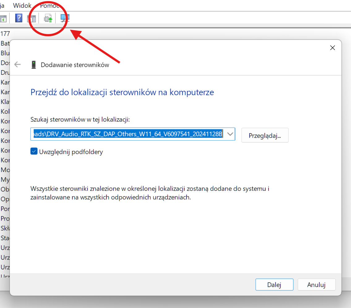

    Realtek Audio Driver v6.0.9754.1 for Windows10, Windows11 64-bit w teorii powinien zadziałać ten sterownik lub z Microsoft update można pobrać. Zwłaszcza, że w menedżerze urządzeń też nie widać karty.
