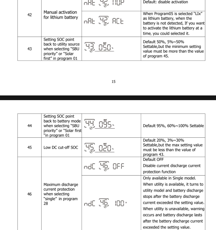

    Easun SMH 4,2 kW / 24 V - instrukcja programowania kończy się na prog. 44. Natomiast w moim egzemplarzu falownika, w menu mam program 45 i fabrycznie jest tam 33%.
    Czy ktoś z Was miał z tym faktem do czynienia? Czego dotyczy ten punkt programowania?

    Jak sobie przeczytasz manual z pełnym opisem to się dowiesz.
    Manuale są uniwersalne głownie dla serii producenta czy klonów z pominięciem opcji nie obsługiwanych przez daną serię czy klona, opcje dostępne w inwerterze są rozszerzeniami do możliwych opcji inwertera tylko w firmware co nie znaczy że w ogóle działa taka opcja. Ona tylko tam jest.
    Zwykle opcja 45 w EaSun ISolar to wyłączenie inwertera przy ustawionym poziomie pojemości SOC magazynu. Mam taką w ISolar SMG-II 4kW 24V , to cbyba to samo co Easun Power.
    Tabela ustawień parametrów SOC i ochrony prądu rozładowania w inwerterze

    Działa zgodnie z opisem funkcji i załączanych innych opcji.
    Skoro jej nie masz a może masz w tym modelu uaktywnionej to pewnie nie będzie działać albo pewnie będzie działać. Zwykle jest wymagana działająca komunikacja z magazynem, czy działa ze wszystkimi protokołami nie mam pojęcia i nie chce mi sie sprawdzać.
    Ustawienia są "domyślne" czyli 20% co wcale nie znaczy że nie możesz ich zmieniać potem w zakresie od 3%~30% .

    To że widzisz jakaś funkcje i nie ma opisu w manualu nie znaczy że masz w ogóle taka funkcję aktywną i możesz ją ustawiać.
    Jest po prostu uniwersalną opcją dostępną albo nie dostępną dla dziesiątków modeli inwerterów w menu ze względu na firmware które pasuje czasami do dziesiątek modeli.
    Zwykle jak widać opcje nie używane w inwerterze to są błędy oprogramowania które normalnie powinno wyłączyć pokazywanie w menu opcji których nie posiada inwerter.
    Jak chcesz sprawdzić to po prostu ustaw opcję i testuj sam czy działa opcja czy nie działa.
