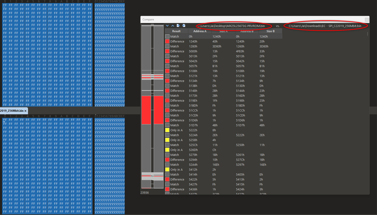

    Kupiłem ostatnio mini PC (HP ELITE MINI 805 G8 DESKTOP PC). Dzisiaj postanowiłem go uruchomić, ale okazało się, że ma hasło w BIOS-ie oraz w systemie Windows 11. Chciałem zainstalować system Windows 11 na nowo, ale nie mogę zalogować się do BIOS-u. Pytałem sprzedawcy, czy pamięta hasło; odpowiedział, że niestety nie.
    Na tę chwilę jedyne, co zrobiłem, to spróbowałem zresetować pamięć CMOS przez odłączenie baterii RTC, ale niestety to nie pomogło.
    Odczytałem również wsady z trzech kości FLASH, które znajdują się na płycie głównej. Zamieszczam je w załączniku i proszę o usunięcie hasła z BIOS-u.
    Dodatkowo załączam poniżej specyfikację urządzenia:
    - płyta główna: DAF92CMB6H0 REV:H
    - procesor: AMD RYZEN 5 5600GE - 100-000000261
    - układ KBC: NUVOTON NPCD318HA0DX
    - most PCH: AMD (218-0891016)
    • USB-C - SPI_C29E16_32Mbit.bin (4 MB) Musisz być zalogowany, aby pobrać ten załącznik.
    • MAIN BIOS - SPI_C84019_256Mbit.bin (32 MB) Musisz być zalogowany, aby pobrać ten załącznik.
    • EC - SPI_C22019_256Mbit.bin (32 MB) Musisz być zalogowany, aby pobrać ten załącznik.

    Odpowiedź dla użytkownika: "k45i89o98j66":
    Próbowałem już praktycznie wszystkie metody z Internetu wraz z podesłanymi przez Ciebie i niestety żadne z nich nie pomogły.
  • #4 21779551
    k45i89o98j66
    Posty: 4654
    Pomógł: 523
    Ocena: 964
    Może nie o hasło do biosu pytasz?
    są tam 2 MX25L25673GZ4I-08G (WSON8 3.3v) :
    BIOS w pobliżu procesora
    PRVROM w pobliżu PCIe i RAM ten układ zawiera hasło BIOS-u i trzeba go przeflashować wersją .bin, którą odblokujesz.
    • MX25L25673G PRVROM.bin (32 MB) Musisz być zalogowany, aby pobrać ten załącznik.
