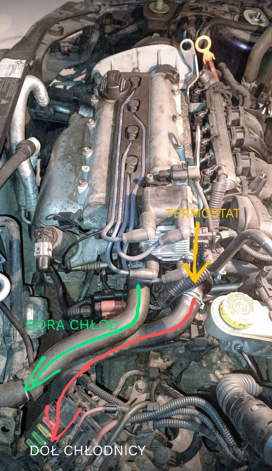

    Kolega na elektrodzie w dawnych postach zasugerował błędne podłączenie
    Że niby co ? A zapytałeś pytanie czy jest dobrze czy żle ? Podjąłeś dyskusję ? Nie . Po prostu zamknąłeś temat . Wiesz że masz dobrze podłączone .
    VW Lupo Mk1 1.4 16V AUA – podłączenie węży chłodnicy a brak reakcji wentylatoraPodłączeni...odnicy.jpg (120.56 kB)Musisz być zalogowany, aby pobrać ten załącznik.
    VW Lupo Mk1 1.4 16V AUA – podłączenie węży chłodnicy a brak reakcji wentylatoraPodłączeni...nicy 2.jpg (214.47 kB)Musisz być zalogowany, aby pobrać ten załącznik.
    VW Lupo Mk1 1.4 16V AUA – podłączenie węży chłodnicy a brak reakcji wentylatoraLupo chłod..nie.jpg (121.7 kB)Musisz być zalogowany, aby pobrać ten załącznik.
    Włącz własne myślenie . Było pytanie czy chłodnica robi się gorąca . Ta ...gorąca panie ..termostat się otwiera ..Ta otwiera ..a skąd wiadomo że się otwiera ? Tobie ten termostat jednak się nie otwiera . Zrobiliśmy test wentylatorów na krótko . Miałeś sprawdzić czy jest różnica odczytu z czujnika temperatury w ECU i na cyferblacie . Nie sprawdziłeś . Przeszedłeś do innych zadań. Doktoryzowanie się z płukanki . To tak wygląda że my tu pitu , pitu a Ty i tak zrobisz po swojemu . Biegasz myślami ale błędnymi . Zostaw to auto, idż na praktykę do jakieś warsztatu , tak na pół roku i wróć do tematu

    Domyślam że chodzi Ci o to, że termostat jest podłączony do dołu chłodnicy, a powinien być podłączony do góry chłodnicy.
    Jesteś w błędzie, ponieważ w tym silniku termostat znajduje się na powrocie.
    Takie rozwiązanie pojawiło się w silnikach ludowozów nowej konstrukcji w latach '2000, choć nie jest to nowość bo termostat na powrocie miał np. 2.4D 6-cyl w starym LT35, a Fiat miał to jeszcze wcześniej (Zastava 1100).
    Termostat w tym układzie reaguje szybciej na zmiany temperatury (dopływ zimnej cieczy z chłodnicy), szybciej nagrzewa silnik, ale z drugiej strony temperatura wylotu z głowicy nie jest precyzyjnie kontrolowana, może się zmieniać pod wpływem różnych czynników.
