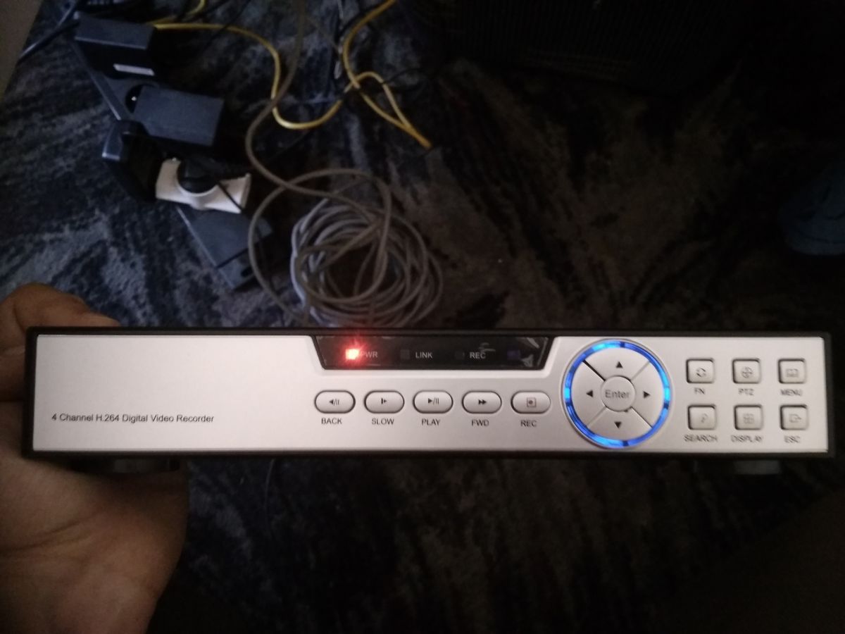

    Dzień dobry, mam taki oto rejestrator, został mi kiedyś jak wymieniałem w pracy, włączyłem, działa. Kamer analogowych od niego już nie mam ale chciałem na działeczce podłączyć z routerem LTE. Wiem, że to relikt i jakość mizeria i, że obecnie bez FullHD to nie kamera ale po kosztach dwie kamery jakieś używane albo tanie nowe (o ile jeszcze w ogóle są) i mam podgląd na szopkę i oczko :) Moje pytanie - jakie to kamery obsługuje? Bo nawet nie wiem czego szukać.
    4-kanałowy rejestrator wideo H.264 trzymany w dłoni, widok panelu przedniego

    Powinien obsłużyć każdą nową kamerę AHD/TVI/CVI/CVBS, które posiadają przełącznik do zmiany trybu - ten rejestrator obsłuży tryb CVBS tj pewnie 960 x 576.

    1. To jest zupełnie noname? Nie ma gdzieś podanego typu tego sprzętu? H.264, to jakby samochód marki TDI :)
    2. Sprawdź najpierw, czy ten rejestrator obsługuje tzw. "chmurę". Bez tego, do zdalnego podglądu będziesz musiał mieć stałe, zewnętrzne IP, ew. coś w stylu noip.com.

    >>21780025 mam w zapasie taką kamerę analogową Dahua HAC-HFW1200C-0280B-S5, według opisu ma standard: AHD, HD-CVI, HD-TVI, CVBS ale z rejestratorem nie działa. Nie ma jednak fizycznego przełącznika. Da się ją jakoś zmusić do pracy? (ogólnie działa na tych trzech pozostałych trybach bo testowałem na takim przenośnym testerze kamer z Ali i tam akurat te trzy tryby idzie przełączać)
    *edit - a dobra znalazłem, że jest taki przełącznik od Dahua PFM820, dosyc tani, aż z ciekawości kupiłem :) zobaczymy czy zadziała
