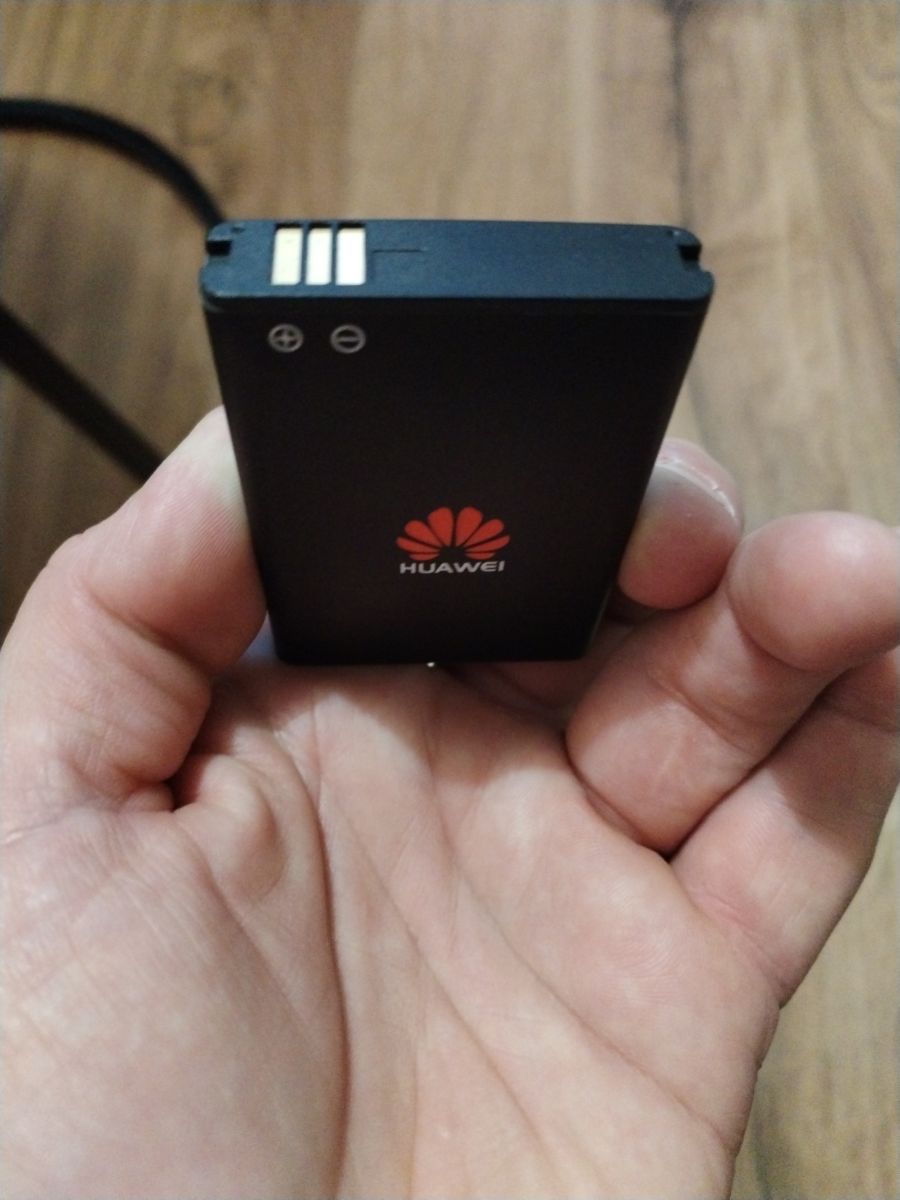

    Jestem użytkownikiem mobilnego routera Huawei E5377T. Używam go jako stacjonarny cały czas podłączony do zasilania. Kilkakrotnie wymieniałem mu już baterie (zawsze baterie puchły) jedne działały dłużej inne krócej, znowu mi bateria spuchła. Nie chce już kupować kolejnej baterii bo kase wyłożę i pochodzi kilka miesięcy i spuchnie. Problem w tym ze jak modem jest podłączony do zasilania ale bez baterii to nie chce sie uruchomić wyskakuje błąd baterry error.
    Czy da sie jakoś ten router oszukać? (typu jakis montaż czegoś na stykach od baterii)

    Akumulator jest 3,7V więc elektronika z nim jest połączona tylko + i -. Spróbował bym delikatnie odłączyć płytkę z elektroniką od starego akumulatora i do miejsc gdzie były podłączone jego bieguny podłączyć zasilacz 4V zachowując biegunowość i jakoś to podłączyć do styków rutera. Oczywiście nie należy używać już zasilacza. Ruter nie wykryje braku styku T. Może zadziała też po podaniu 4V tylko + i - ???

    Zaklenilem wczoraj na baterii środkowy styk (ten pomiędzy + i -) taśma i włożyłem do routera i lipa też pokazuje battery error. Więc ten styk jakoś musi być dla routera dostępny.

    >>21780532 Czyli musisz to zrobić z zachowaniem elektroniki akumulatora tak jak napisałem wcześniej.

    Okazuje się teraz, że bateria ma 3 styki? A więc spróbuj ustalić jaki jest potencjał pomiędzy PLUSEM a tym stykiem oraz pomiędzy MINUSEM a tym stykiem gdy bateria włożona i nie ma ERROR i taki potem potencjał spróbuj zapewnić gdy korzystasz z obcego zasilania dobierając ten potencjał potencjometrem dla trzeciego styku? Z drugiej strony jestem wzrokowcem i jak nie zobaczę to nie wiem czy dobrze radzę... Ponadto nie wiem o czym rozmawiamy: o baterii czy o akumulatorze, o zasilaczu czy o ładowarce? Byłem w piątek w sklepie elektronicznym i facet przede mną chciał kupić zasilacz do ładowania zwykłej baterii w postaci paluszka 1,5V, stąd wniosek, że ludzie nawet baterie ładują zasilaczem i dlatego puchną, dobrze, że jeszcze nie wybuchają a wiec może pokaż zdjęciami co ty Tam masz, jaką baterię oraz jakie zasilanie? A może zamiast zasilacza trzeba ładowarkę stosować aby to co masz nie puchło? Czyli chodzi o to, aby ładowarka po naładowaniu wyłączała się z automatu i nie gnębiła dalszym prądem/ napięciem baterii (akumulatora jak mniemam),,,

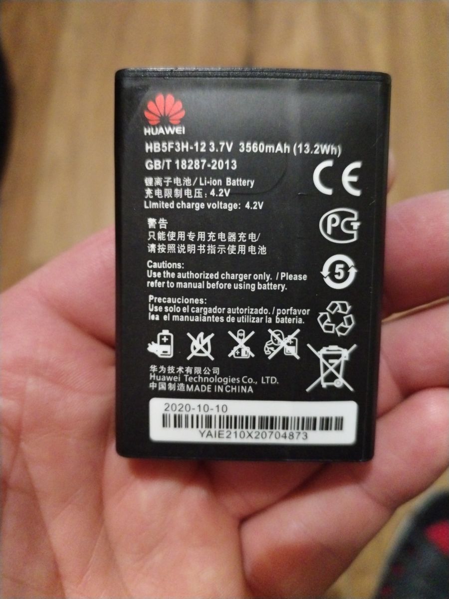

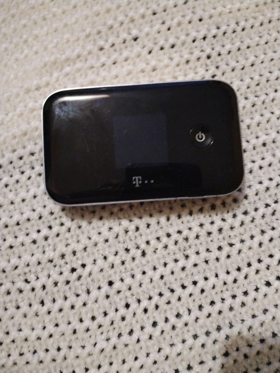

    ŁadowarkęBateria Huawei trzymana w dłoni, z widocznymi stykami zasilania i logotypem firmy to mam oryginalna od tego routera. Ładowarka jak ładowarka pod kabelek USB. Bateria Huawei HB5F3H-12 3.7V 3560mAh trzymana w dłoni
    Czarny przenośny router T-Mobile z przyciskiem zasilania na tle dzianiny
    Sprawa prosta chce wywalić baterie i już nie kupować nowej a ma to działać tylko na zasilaczu zewnetrznym

    Szkoda, że baterii i routera nie zrobiłeś zdjęciem także razem, bo wygląda jakby bateria była większa od routera.. :)

    >>21780567 Sprawa może być dużo prostsza. Jeżeli te akumulatory tak puchną to mogą to być akumulatory litowo-polimerowe a sama bateria składa się z plastikowej ramki w której jest akumulator z elektroniką i stykami oklejone nalepką. Możesz użyć oryginalnego zasilacza po obniżeniu jego napięcia do 3,5-4V przy pomocy np. takiej przetwornicy https://abc-rc.pl/pl/products/przetwornica-mp...MIiPrNq8u9kQMVUSGiAx0KjwegEAQYBCABEgJMIfD_BwE
    podłączonej prawidłowo do elektroniki akumulatora (może się zmieści w komorze baterii) . To będzie nadal zasilanie zewnętrzne.
