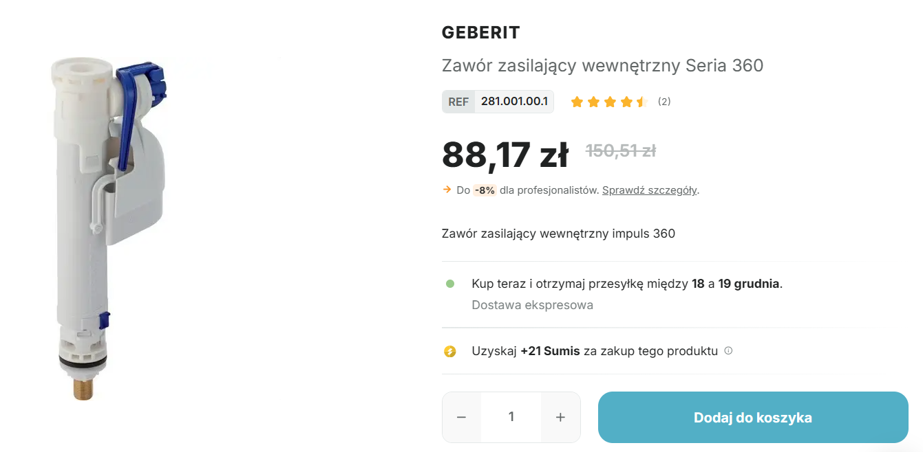

    prezesx napisał:
    nowy zestaw to bliżej 300 zł
    Niekoniecznie. Znalezione w internecie.
    Zawór zasilający Geberit Seria 360 w kolorze białym z niebieskimi elementami
