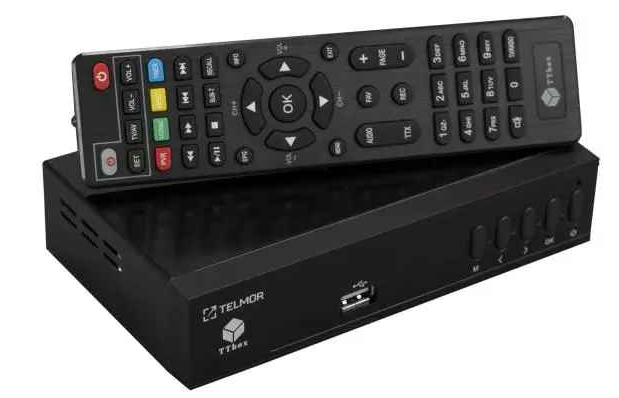

    Marka: Telmor
    Model: TTbox
    Typ: DVBT-2 H.265/HEVC

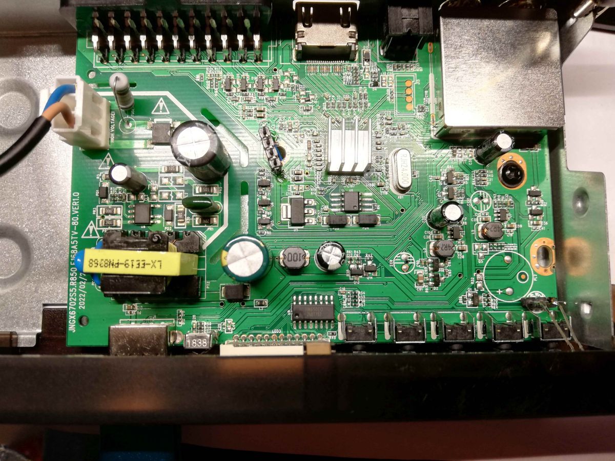

    Chassis (płyta lub główne podzespoły): JNGX6702S5.R850.E168A5TV-80.VER1.0 2022/02/03
    Procesor: GX6702S5
    Flash: 25VQ32BTIG
    Tuner: R850

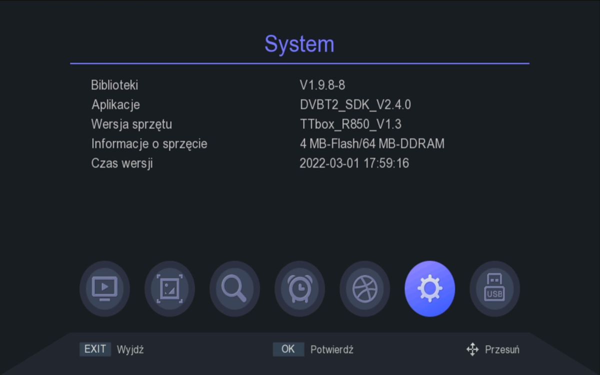

    Software version:DVBT2_SDK_v2.4.0
    Czas wersji: 2022-03-01 17:59:16
    HW wersja:TTbox_R850_V1.3

    Dekoder Telmor TTbox z pilotem umieszczonym na górze urządzenia Płyta główna dekodera Telmor TTbox z widocznymi komponentami i złączami Ekran systemowy dekodera TTbox z informacjami o wersji oprogramowania i sprzętu

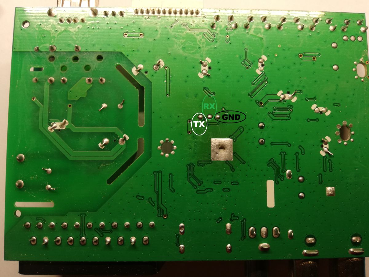

    I jako ciekawostka opis złącza RS232 do programowania pamięci flash w dekoderze.
    Płytka PCB dekodera z zaznaczonymi pinami RS232: TX, RX i GND
