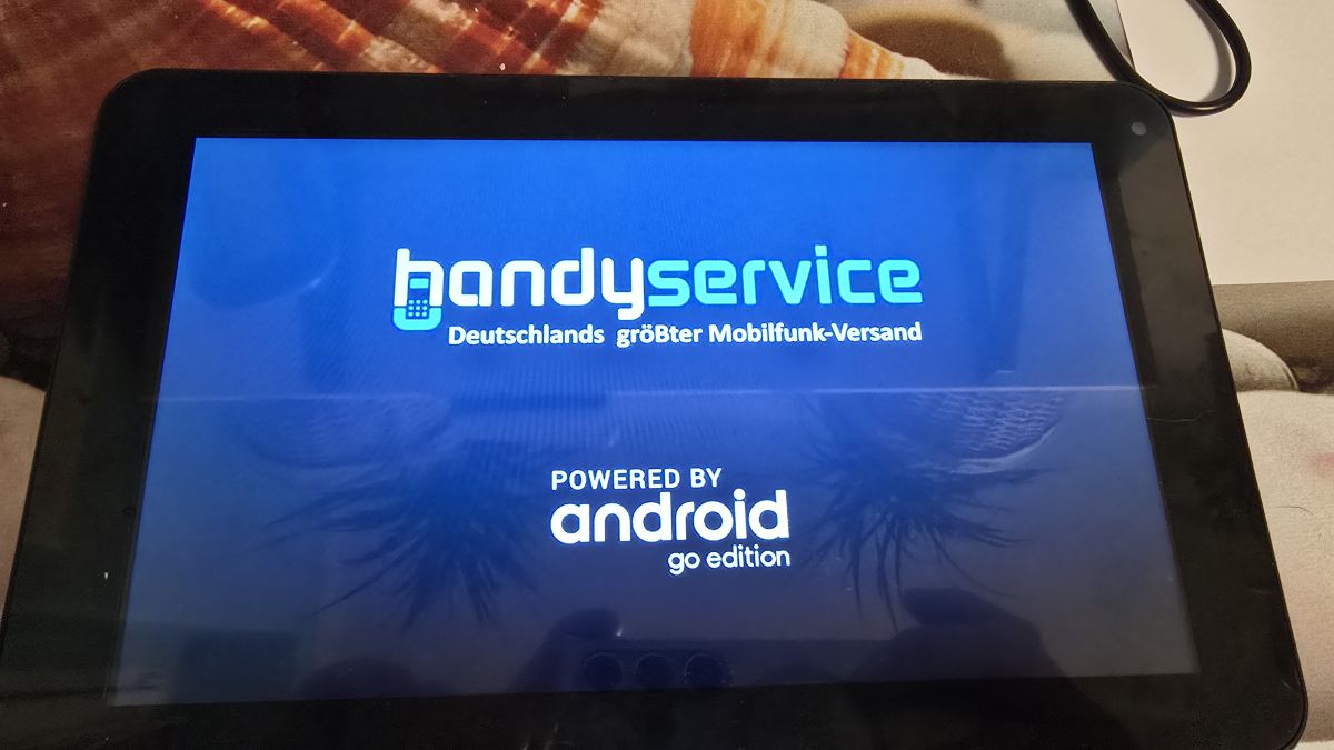

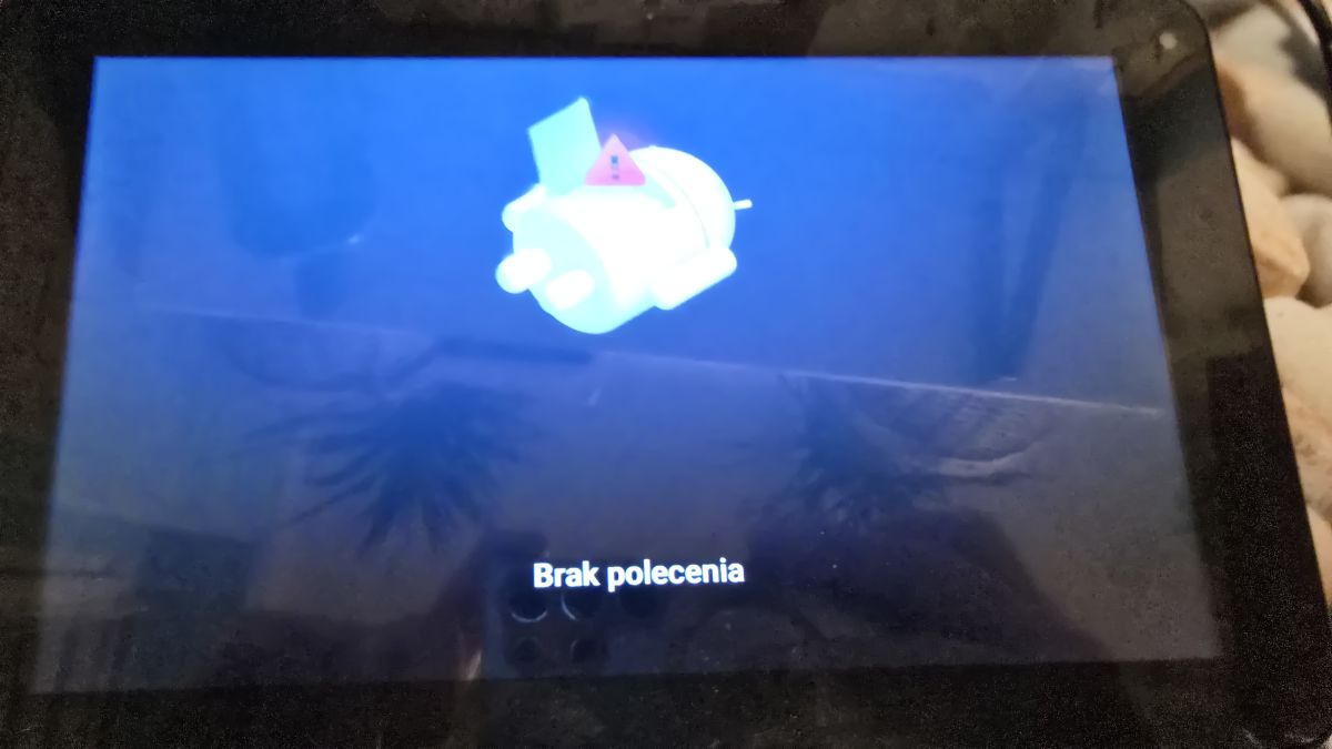

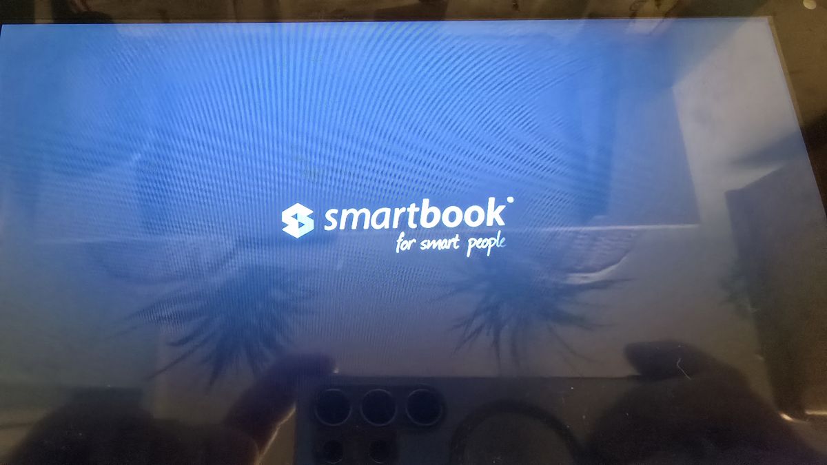

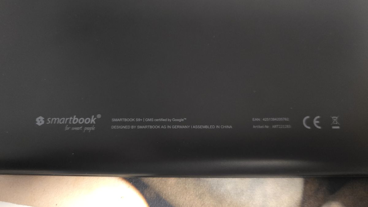

    Hej, dostałem używany tablet z propozycją przekazania go osobie potrzebującej. To jakieś stare urządzenie, ale niestety przeszkodą w zresetowaniu jest PIN, którego osoba przekazując nie była mi w stanie podać. Urządzenie to Smartbook (for smart people) S9+ firmy Smartbook AG. Próbowałem zrobić hard reset kombinacją klawiszy Power + Vol.+ ale niewiele to daje bo pojawia się leżący ludzik androida z otwartym brzuchem i wyłażącym z niego czerwonym trójkątem z wykrzyknikiem oraz poniżej napis "Brak polecenia". Na obudowie z tyłu jest też otwór z napisem "reset", ale po włożeniu tam szpileczki da się wprawdzie wyczuć kliknięcie, ale trzymanie go niewiele daje i system się restartuje i nadal woła o PIN. Podłączałem go już wyłączonego kablem do lapka i próbowałem kombinacje klawiszy jw. Ale też nic to nie daje. Ktoś ma pomysł jak go zresetować, bo jeśli nie to będzie chyba śmietnik. Tył obudowy tabletu Smartbook S9+ z logo i opisem technicznym.Tablet z ekranem startowym handyservice i logo Android Go EditionTablet z ekranem Brak polecenia i ikoną leżącego Androida z czerwonym trójkątemTablet Smartbook S9+ z ekranem startowym i logo „smartbook for smart people”
    Dzięki, ale już znalazłem w sieci. Po pojawieniu się leżącego androida trzeba było jeszcze raz nacisnąć równocześnie Power + Vol.+ i zaraz po tym zwolnić Vol.+ wtedy pojawia się menu covery o można było shardresetować urządzenie.
