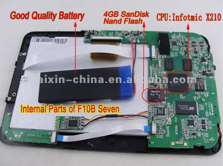

    W środku siedzi Infotmic X210.

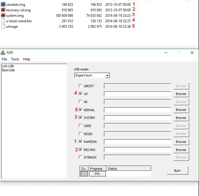

    W załączniku masz ponoć program którym można to wgrać. Pobaw się i sprawdź czy coś ruszy.
    Program uruchamiaj jako administrator jeśli masz win 10
    Smartbook Fun Pad SE Slim - Po reinstalacji jakieś hasło
    Przykładowy widok od środka jakiegoś tabletu z chipsetem czy tam z CPU Infotmic X210
    • firmware.zip.002 (34.19 MB) Musisz być zalogowany, aby pobrać ten załącznik.
    • firmware.zip.001 (50 MB) Musisz być zalogowany, aby pobrać ten załącznik.
    • iuw1.2.zip (200.1 KB) Musisz być zalogowany, aby pobrać ten załącznik.

    Albo jak czujesz się na siłach otwórz tablet i sprawdź dokładnie co w nim siedzi i na jakim chipsecie jest... z doświadczenia wiem że producenci lubią wypuszczać pod tą samą nazwą urządzenia które niby są takie same ale w środku już jest coś całkiem innego. To co w załączniku podałem to oczywiście to samo co kolega nutergsm powyżej podał.

    Wracam do tematu- tablet stary ale sprawa jest honorowa więc walczę :-)
    W środku jest to co piszecie wcześniej, czyli: Infotomic IMAP SX210 BM1 czyli standard. Myślę, że trza by nu wgrać system ale z 10" a nie mogę się nigdzie do niego dostać. Jak macie na niego namiary będę wdzięczy.
