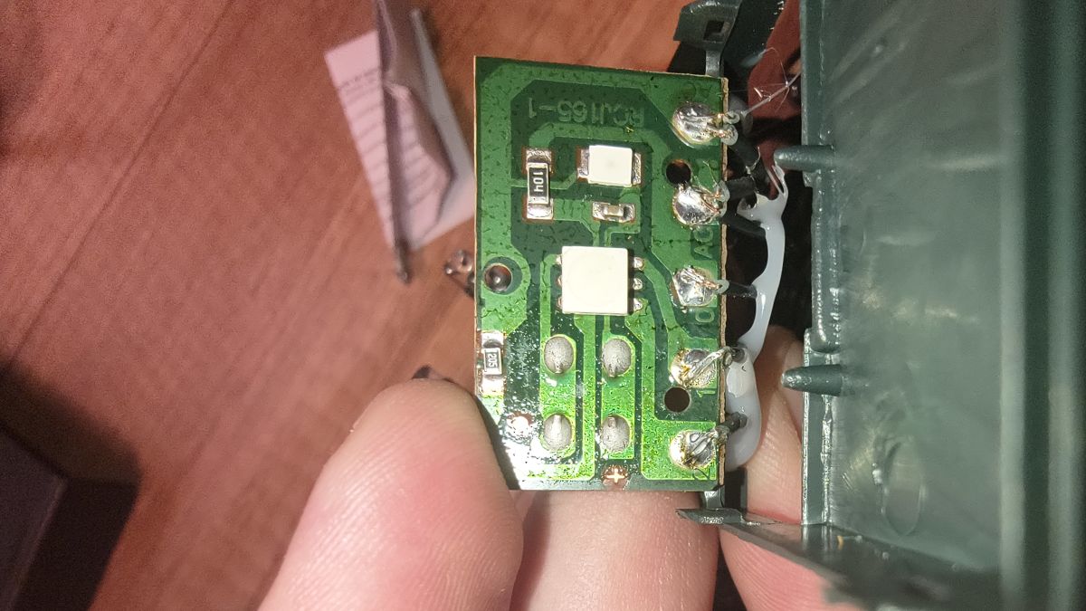

    Płytka drukowana z elementami elektronicznymi i przylutowanymi kablami LED
    Witam, da radę to jakoś przerobić, żeby światełka nie mrugały?

    Zrób lepsze zdjęcie, odsłoń palucha i pokaż drugą stronę i opisz gdzie idą przewody sieciowe 230V przemienne? Jak dasz radę to ustal gdzie jest dioda lub mostek i napisz ile masz obwodów świecących i który przewód wspólny dla obwodów LED?

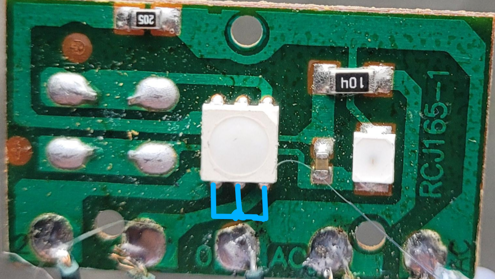

    Zbliżenie na płytkę PCB z białym przyciskiem z zwartymi trzema pinami zaznaczonymi na niebiesko
    Zwarłem te 3 nóżki i działa. Zamykam temat.
