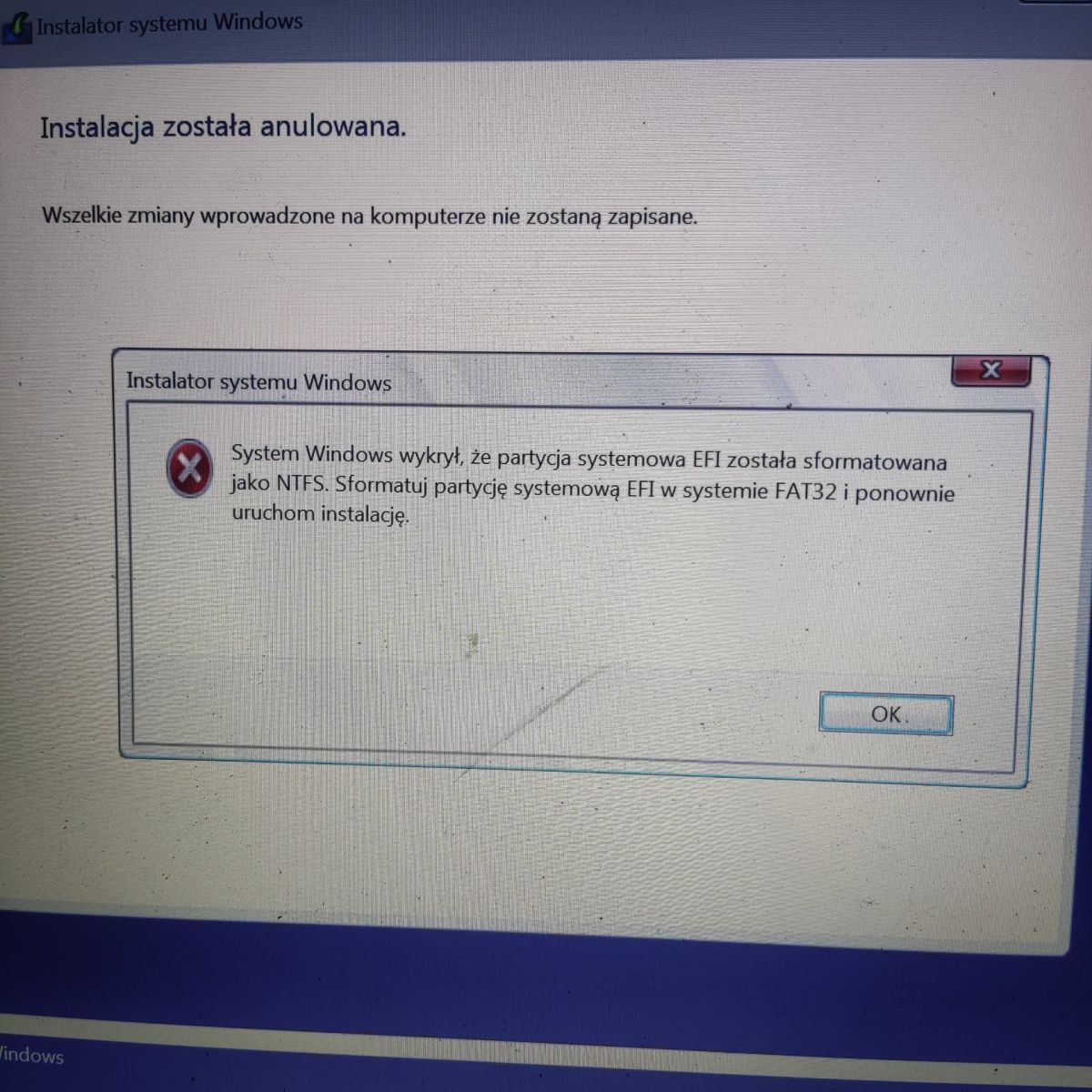

    Posiadam laptop Lenovo Ideapad 3. Chciałem zainstalować Windows 10, jednak podczas instalacji wyskakuje mi błąd, taki jak na dodanym obrazku.
    Komunikat błędu instalatora Windows dotyczący partycji EFI sformatowanej jako NTFS
    Bez względu jak mu sformatuję partycję, na NTFS czy FAT32, instalator nie chce zainstalować systemu.
    Jak to rozwiązać, może ktoś się spotkał z takim problemem.
    #2 21780965
    modziul
    Poziom 33  
    Posty: 1713
    Pomógł: 244
    Ocena: 446
    Nie formatuj dysku. W czasie instalacji usuń wszystkie partycje by na dysku było tylko nieprzydzielone miejsce i kliknij dalej.

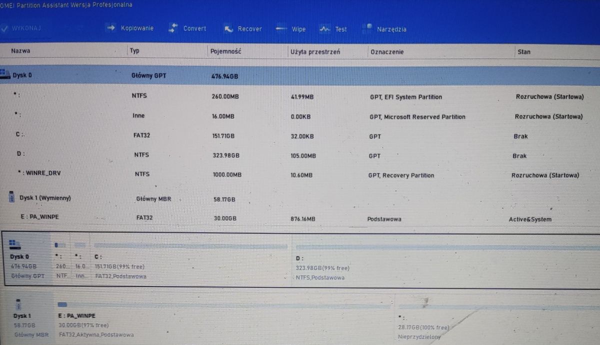

    Tak wygląda układ dysków.
    Zrzut ekranu z programu AOMEI Partition Assistant pokazujący strukturę partycji dwóch dysków
    Czyli, dla pewności, dopytam: wszystkie te po kolei partycje usunąć?
    #4 21781285
    dt1
    Admin grupy komputery
    Posty: 48139
    Pomógł: 7290
    Ocena: 8242
    Jeśli nie masz żadnych ważnych danych i chcesz postawić wszystko od nowa to tak. Możesz to również zrobić w instalatorze Windows.
  • #5 21781592
    saturus69
    Posty: 26
    Ocena: 4
    Faktycznie, po usunięciu tych partycji instalator Windows 10 przeprowadził instalację bezproblemowo. Wszystko działa jak należy. Dziękuję ślicznie za pomoc. Pozdrawiam serdecznie.
