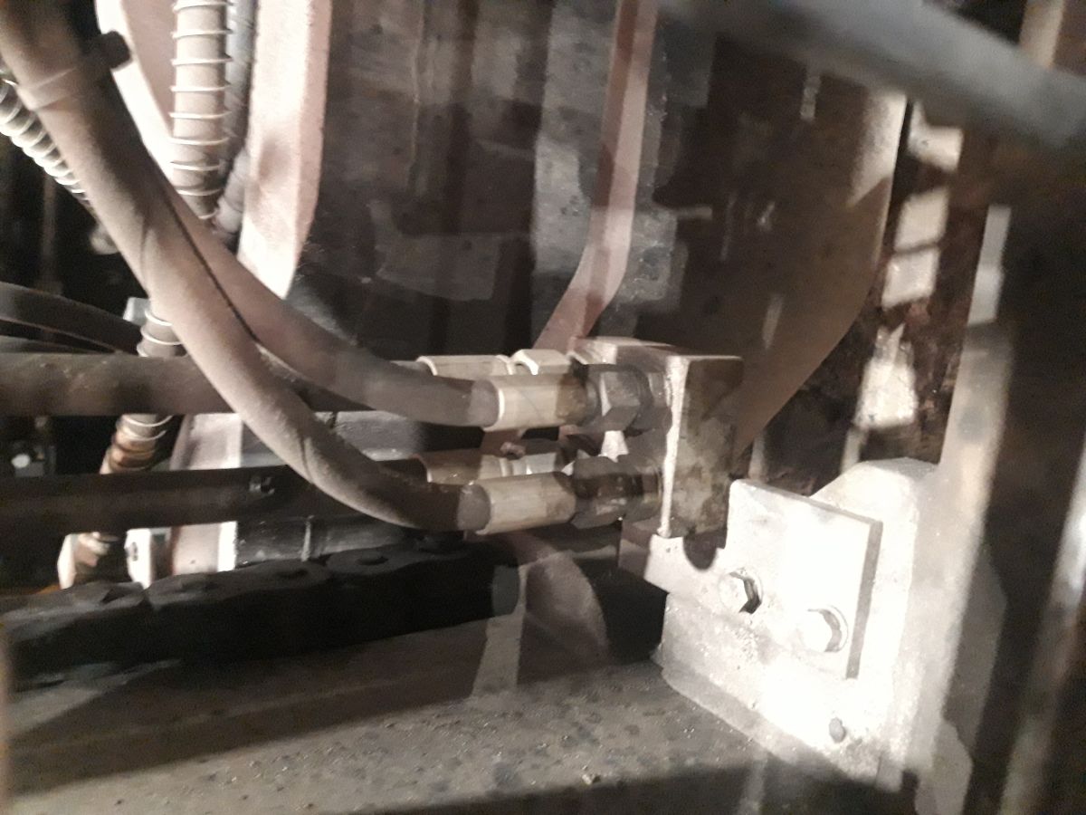

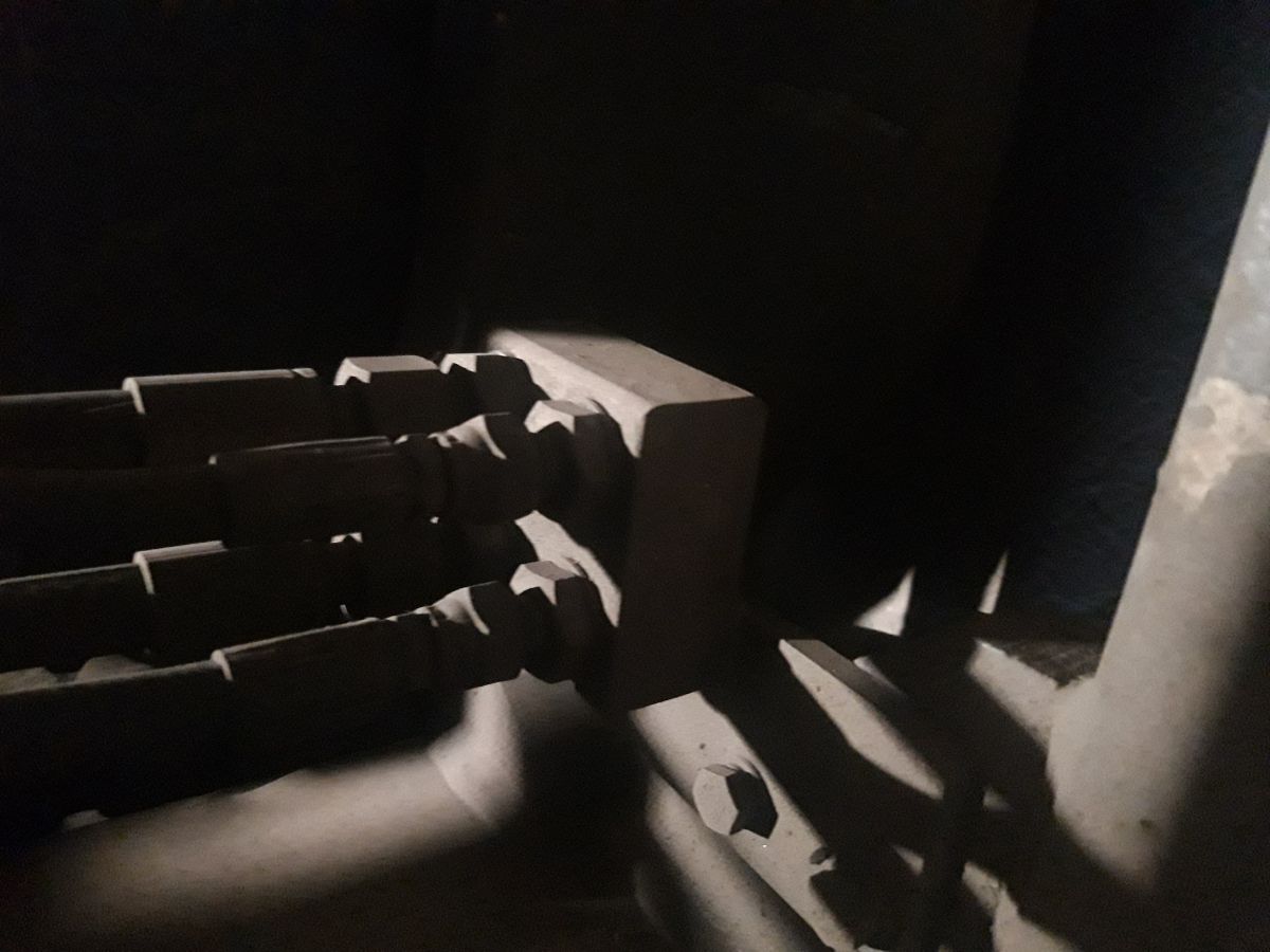

    co to za kwadratowy element z 4 wężami, montowany na dole wózka widłowego z przodu, obok siłowników podnoszenia?

    Pewnie się to nazywa "rozdzielacz" ciśnienia?

    A nie zawor dlawiacy?

    Kostka hydrauliczna, złącze 4-drożne, płyta złączna- nazwy różne. W środku nie ma nic. Wpisz w wyszukiwarkę "kostka hydrauliczna złącze".

    A gdzie znajde zamek hydrauliczny, nie widze nigdzie zadnego przy siłowniku.
    W kazdym materiale pisza o tym a nie ma go ani na silownikach podnoszenia ani przesuwu bocznego

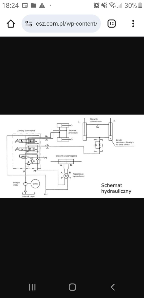

    Pokaż schemat hydrauliczny, albo zdjęcie tego konkretnego siłownika.

    Schemat hydrauliczny z elementami: pompa, rozdzielacz, siłowniki, zawory i zbiornik oleju
    Moze ktos umie sensownie tski schemat hydrauliczny wytlumaczyc?
    To pytanie na egzamin z konserwatora, gdzie nie jest on dobrze i szxzegołowo wyjaśniony?

    Ale jakie jest pytanie?
    Wszystkie elementy zaznaczone są na schemacie.
    Zaglądałeś tutaj Link , lub tutaj Link ?
