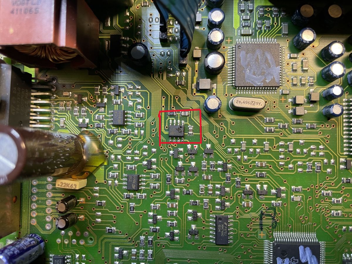

    W New Beetle układ z niewiadomych przyczyn "puścił dym".
    Nie mam schematu.
    Jaki to układ?
    L96.. i co dalej?

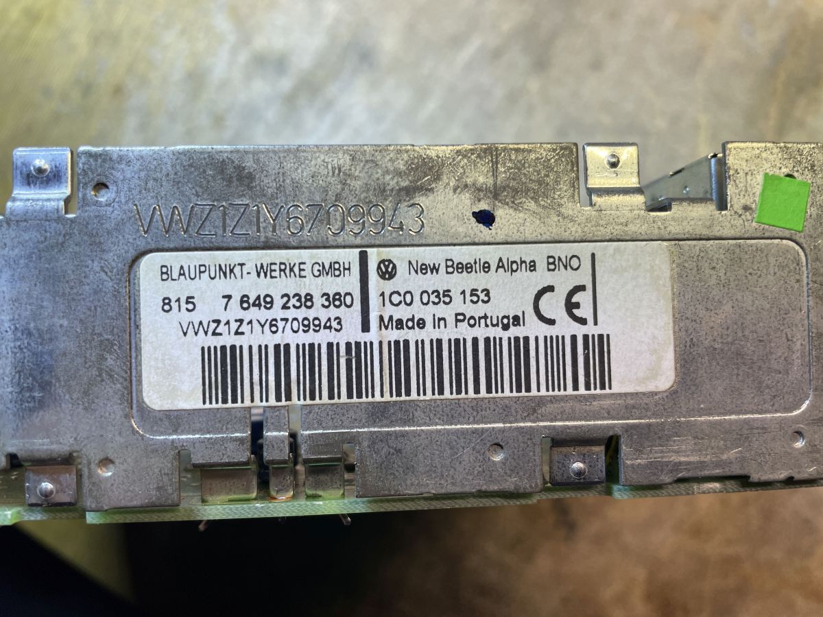

    Radio Blaupunkt New Beetle Alpha BNO z numerem części i oznaczeniem VWZ1Z1Y6709943
    Uszkodzony układ scalony oznaczony jako L96 na zielonej płytce PCB, zaznaczony czerwoną ramką

    Osobiście obstawiam L9616 - transceiver CAN, wiele na to wskazuje (np. rezystor 120 Ohm, jeśli dobrze widzę). Jeśli tak jest, to cała magistrala CAN dostała cios.

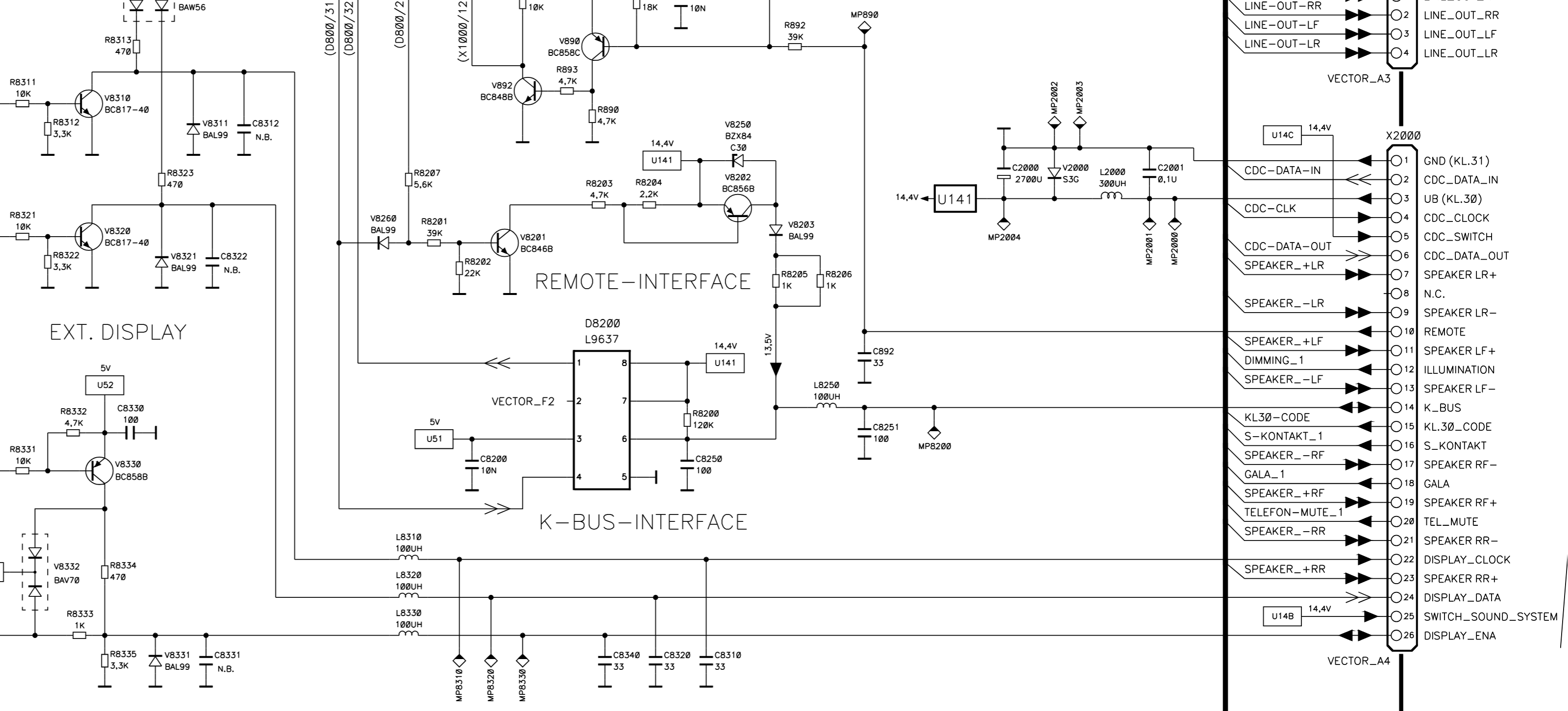

    L9637 zobacz czy pasuje.
    • vw_beta.pdf (4.05 MB) Musisz być zalogowany, aby pobrać ten załącznik.
    • L9637.PDF (88.46 KB) Musisz być zalogowany, aby pobrać ten załącznik.

    Schemat elektryczny z układem L9637 w interfejsie K-linii Na 100% L9637 K-line interface
    Linia K jest tu wykorzystywana tylko do diagnozy, więc wydaje mi się, że bez tego układu radio powinno działać, no chyba, że dostał procesor.
