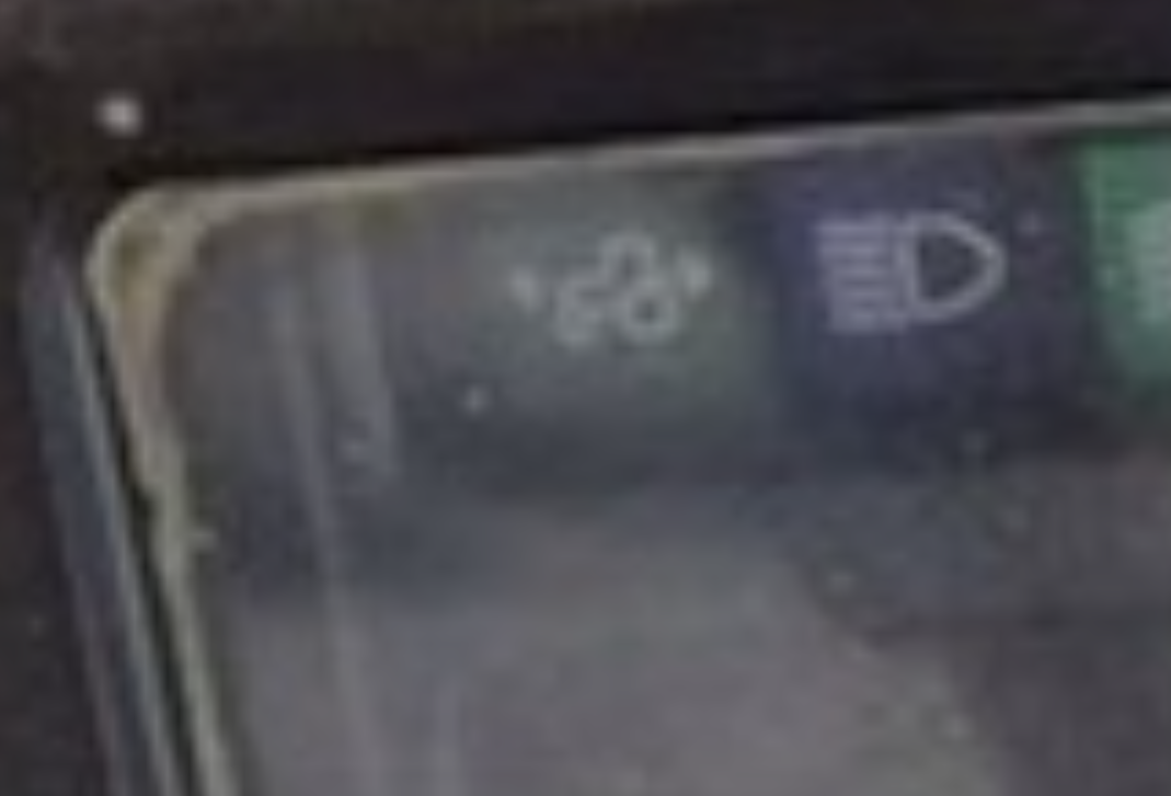

  • #11 21782419
    K4cux3
    Poziom 3  
    Posty: 14
    Ona się przed awarią nie świeciła, choć nie wiem, jak było jeszcze wcześniej, bo ja go zakupiłem ok. 2 tyg. temu i jeździł normalnie. Ostatnio stwierdziłem, że go umyję i po umyciu już nie jeździł. A kontrolką jazdy nazywam tę na desce rozdzielczej od kierunku jazdy
    Kontrolka z symbolem przekładni lub układu napędowego na desce rozdzielczej.
  • #12 21782482
    kwok
    Poziom 40  
    Posty: 6229
    Pomógł: 493
    Ocena: 1333
    To jest kontrolka powerschift czyli skrzyni a ta 14 to ciśnienie oleju skrzyni. Po włączeniu zapłonu kontrolka skrzyni mruga a oleju świeci. Po naciśnięciu sprzęgła kontrolka skrzyni ma zgasnąć, kontrolka oleju ma zgasnąć po odpaleniu oczywiście. Jeśli w skrzyni jest błąd to kontrolka skrzyni mruga lub świeci.
    Jesli ona wcale nie świeci to najpierw sprawdzenie żarówki a potem robota dla elektryka bo ona ma się zapalać. Bez tego w zasadzie nie wiadomo czy skrzynia ma w ogóle prąd.

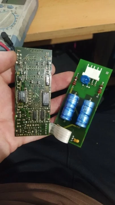

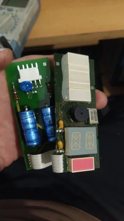

    Najpierw go wydłub i sprawdź czy jest do niego jakiś prąd.
    Tu są fajne obrazki
    Case CS 150 – brak sprzęgła, biegi wchodzą bez sprzęgła, zgasła kontrolka jazdyCase CS 150 – brak sprzęgła, biegi wchodzą bez sprzęgła, zgasła kontrolka jazdyCase CS 150 – brak sprzęgła, biegi wchodzą bez sprzęgła, zgasła kontrolka jazdy
  • #23 21783672
    tolo
    Poziom 35  
    Posty: 3100
    Pomógł: 231
    Ocena: 1168
    Jeżeli okaże się, że wyświetlacz uszkodzony to mogę naprawić.

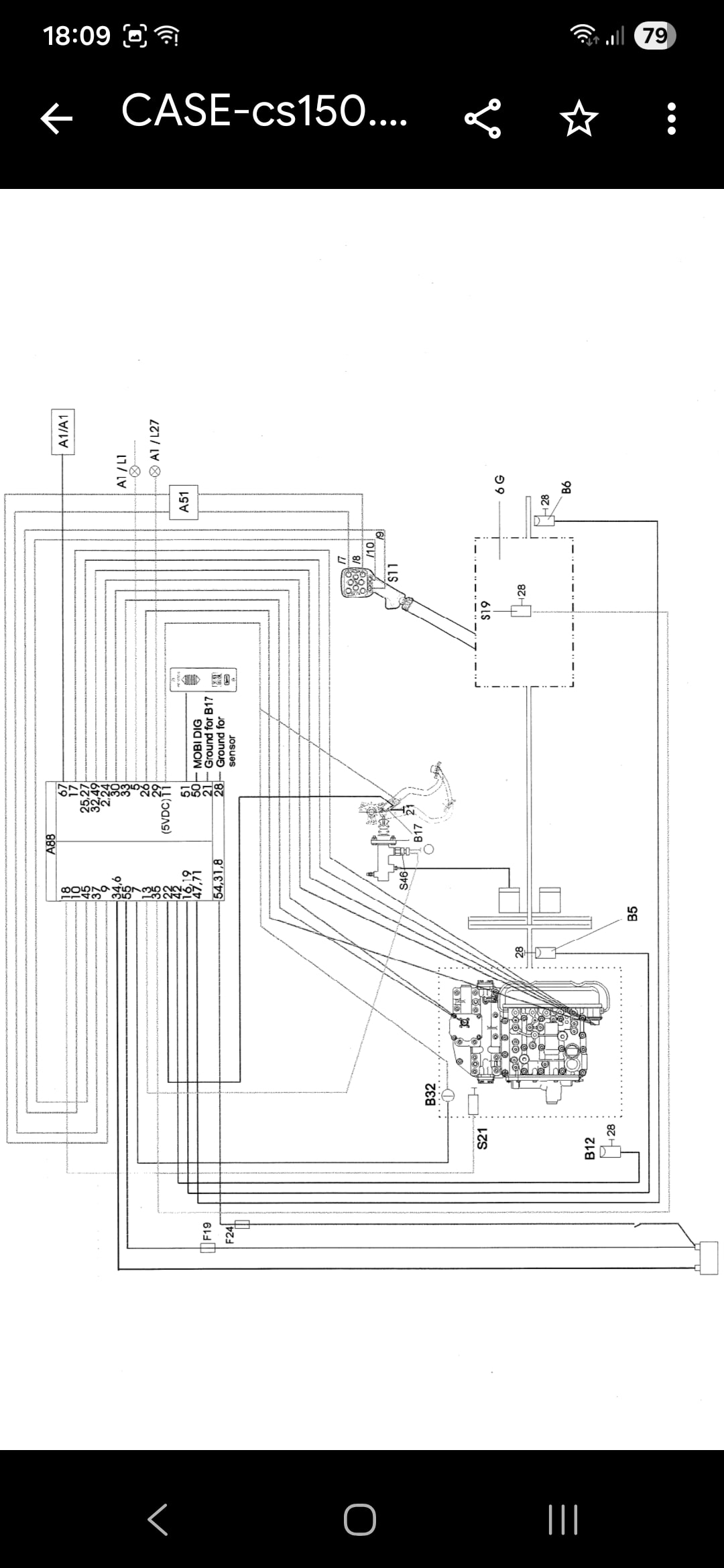

  • #24 21795535
    msuchy142
    Posty: 2
    Witam, SC 150 - brak biegów podczas jazdy, nie reaguje na nic, błąd F6
  • #25 21795709
    kwok
    Poziom 40  
    Posty: 6229
    Pomógł: 493
    Ocena: 1333
    Interesuje cię wszystko od A51, przełącznik rewetsu. A88 to sterownik skrzyni.
    • Case CS 150 – brak sprzęgła, biegi wchodzą bez sprzęgła, zgasła kontrolka jazdy Screenshot_20260101_180911_Files by Google.jpg (476.96 KB) Musisz być zalogowany, aby pobrać ten załącznik.

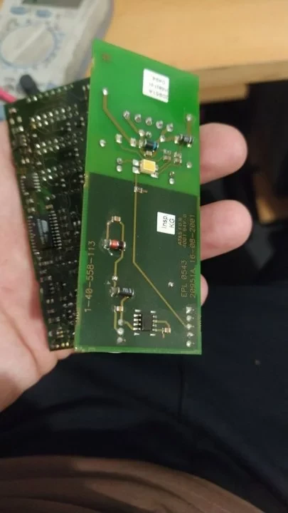

    Czujniki są na górze skrzyni ale chyba nie ma sensu kupować w ciemno bo kosztują 400-500 zł. Patrzyłeś co z wyświetlaczem? Dochodzi prąd?
    Jest jeszcze czujnik sprzęgła w pompce od spodu. Jego możesz sprawdzić miernikiem na przejście.
  • #30 21801087
    K4cux3
    Poziom 3  
    Posty: 14
    Właśnie prąd nie dochodzi. Jest prąd tylko na jednym kablu, a na reszcie nie, i nie wiem, gdzie tego szukać. Czy na płytce coś jest? Wszędzie przepatrzyłem i nie mogę znaleźć. A te czujniki przy pedale sprzęgła wydaje mi się, że nie działają, bo czy są podpięte czy nie, ciągnik tak samo przełącza jazdę przód-tył. A jeszcze możesz mi powiedzieć, bo udało się, że jeździł, ale przy rozpędzaniu tak jakby się ślizgał na każdym biegu. Tu wydaje mi się, że to wina sprzęgła, że trzeba będzie robić, ale wolę spytać, żeby nie rozbierać niepotrzebnie.
