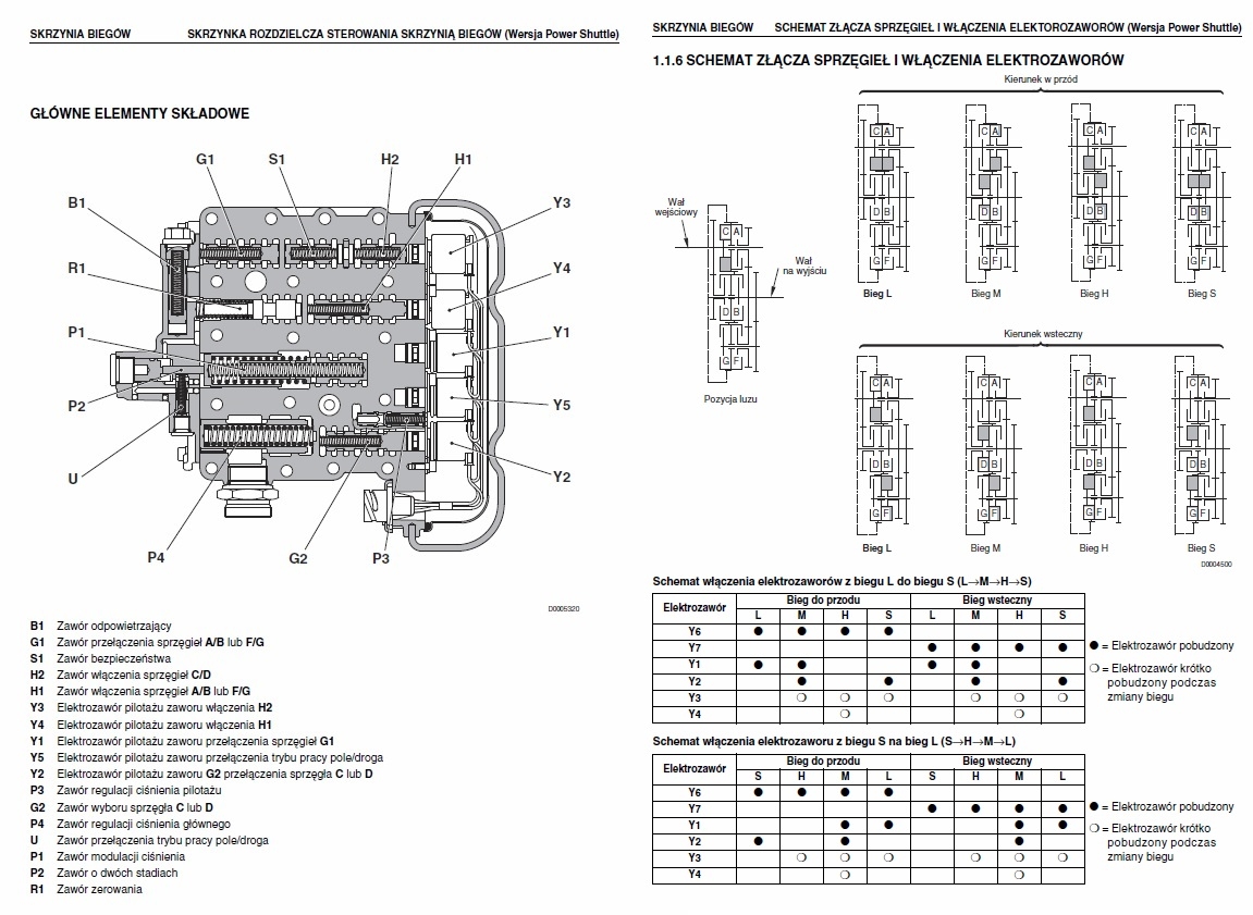

Polbiegi Case cs 150 - Nie Działający drugi polbieg
Arturoestebano 12 Gru 2017 21:56 5673 27
Użytkownik zgłasza problem z drugim półbiegiem w ciągniku Case CS 150, który przeskakuje na trzeci bieg, co powoduje szarpanie. W odpowiedziach sugerowane są różne przyczyny, w tym uszkodzenia elektrozaworów, cewki elektromagnesu oraz problemy z elektryką. Użytkownik sprawdził cewki i stwierdził, że elektromagnes drugiego półbiegu jest uszkodzony. Po wymianie cewki problem nie ustąpił, a dodatkowo pojawiły się problemy ze sprzęgłem. Wskazano na konieczność kalibracji sterownika oraz sprawdzenia rozdzielacza. Użytkownik potwierdził, że po podłączeniu sterownika z innego ciągnika problem zniknął, co sugeruje uszkodzenie oryginalnego sterownika.
