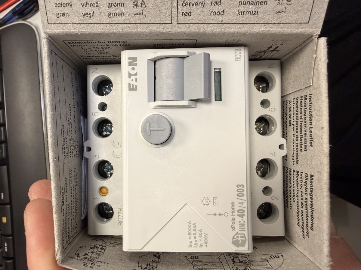

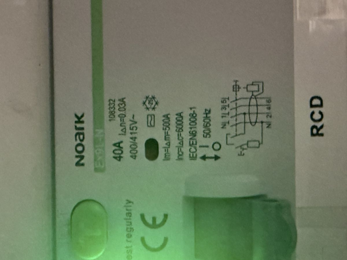

    michal9794
    Posty: 6
    >>21781930
    1. Jako ochrona dodatkowa.
    2. Typ AC: testowana była różnicówka Noark EX9L-N i Eaton (zdjęcia obu załączam)
    3. Nie mam informacji od producenta, ponieważ piec został zakupiony jako używany, a sprowadzony i dostępny jest tylko na Białorusi
    4. Link do pieca: https://mufelpech.by/shop/vertikalnye-pechi/p...kalnoj-zagruzki-mys-gorn-v60-1300-bestseller/Wyłącznik różnicowoprądowy Eaton typu RCCB w opakowaniuWyłącznik różnicowoprądowy Noark Ex9L-N, 40A, 30mA, typ AC, oznaczenia techniczne

    cz4rnypan
    Posty: 195
    Pomógł: 27
    Ocena: 83
    Kolega ma układ sieci TT, że wyłącznik różnicowoprądowy pełni funkcję ochrony dodatkowej ? Jeżeli tak to równie dobrze może być to krótkozwłoczny 100mA... W układzie TN najpewniej ten MCB załatwia sprawę SWZ.
    Zakładam jednak, że koledze chodziło o ochronę uzupełniającą - ta w tym wypadku przecież nie jest wymagana, zakładając, że gniazdo 32A zasila te konkretne urządzenie i dodatkowo nie jest użytkowane na zewnątrz.
    2. Typ AC testowana była różnicowka noark ex9l-n i Eaton (zdjęcia obu załączam)
    Najlepiej byłoby wymienić na typu A - znajdują się tam zapewne różnego rodzaju urządzenia elektroniczne, przez co AC może błędnie wyzwalać.
    To tak na początek. Widziałem instrukcję obsługi podobnych pieców i często były tam wymagania o tym, aby nie podłączać do instalacji z RCD, bo może to powodować zbędne zadziałania.
    Może być też sytuacja, że problem jest w samym urządzeniu (uszkodzenie izolacji)...
