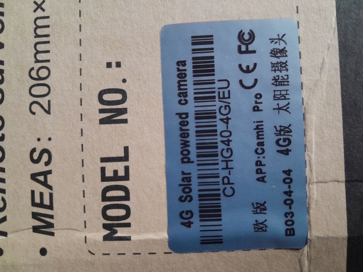

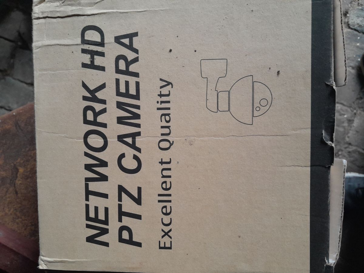

    Jaki to model kamery ?

    Pudełko kamery sieciowej PTZ z napisem NETWORK HD PTZ CAMERA i rysunkiem kameryEtykieta na opakowaniu kamery 4G zasilanej energią słoneczną, model CP-HG40-4G/EU
    Takie mam opakowanie.
    Dzisiaj jeszcze sprawdzałem ustawienia, robiłem reset, a nawet przywróciłem ustawienia fabryczne. Nic nie pomaga.
    Jak włączę zasilanie, ciągle działa i zapisuje na kartę, a jak ustawię zasilanie oszczędne, to się nie uruchamia. A jak wejdę w aplikację, to działa, ale nie zapisuje na kartę. Wymieniłem też kartę, ale to samo.
    Chyba będzie służyć jako atrapa😕
