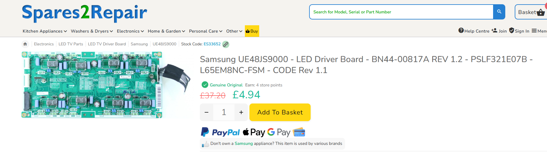

    ten model Link
    Mainboard BN94-08310D /pcb: BN41-02328A Samsung UE55JS9000
    * seria JS9000
    np. (LED-matrix) CY-XJ048FLLV5H.
    (T-CON) pcb: BN41-02297A/ LSF480FJ03-K
    zasilacz BN44-00814A REV 1.2 / PSLF271E07A REV1.2 > UE48JS9000, UE48JS9090
    foto obu stron Link
    ? kwestia jakie układy
    Płyta sterownika LED BN44-00817A REV 1.2 do Samsung UE48JS9000 pokazana na stronie sklepu.
