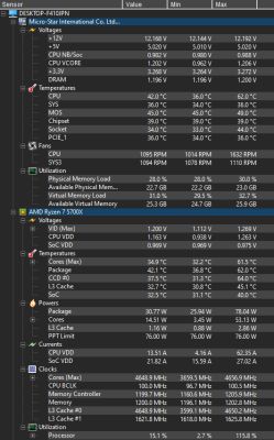

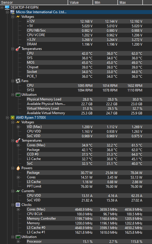

    Pobrałem Prime95 i zrobiłem również test CPU przez 15 minut:
    Zrzut ekranu z HWiNFO pokazujący napięcia, temperatury i taktowania CPU Ryzen 7 5700X

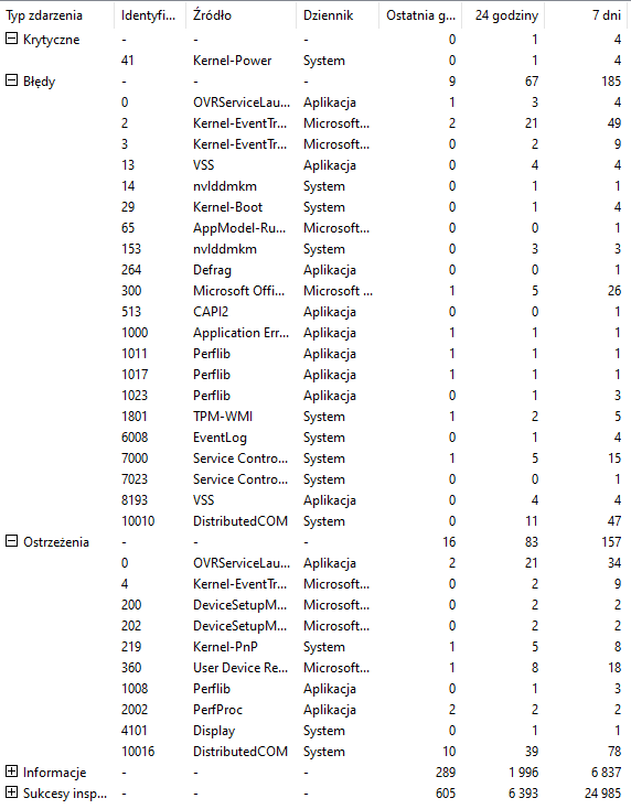

    Co mówia raporty
    Lista zdarzeń systemowych z błędami, ostrzeżeniami i informacjami z Podglądu zdarzeń
