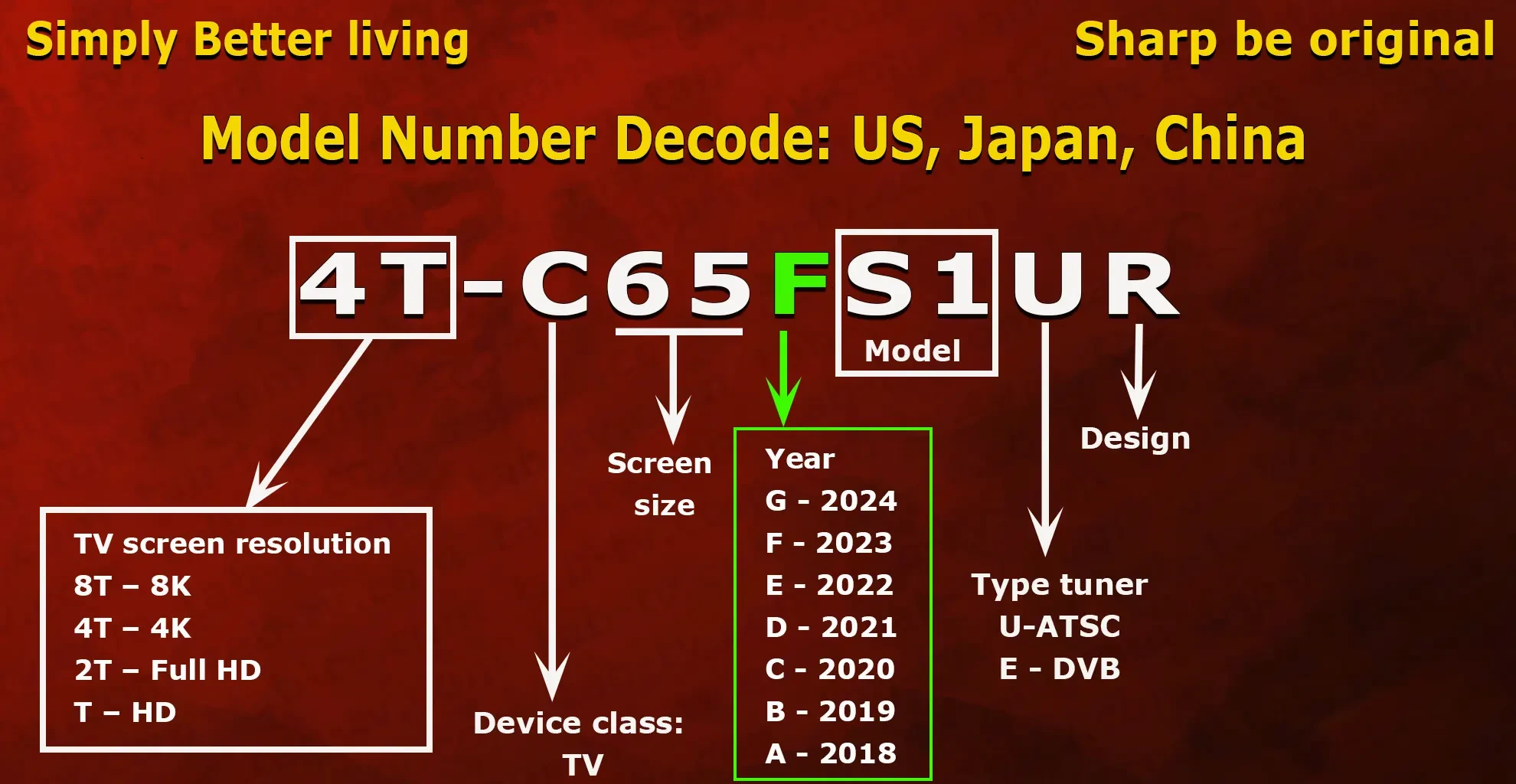

    Jak nie czyta USB to masz uszkodzenie.. możliwe ,że na płycie.
    - zasilanie 5V lub coś z sygn. D+/D-
    Nie co się ...ć trzeba skorzystać z serwisu
    - lub spróbowac z rekojmi ( data zakupu ,o ile przyjmą)
    Jak brak na stronie Sharpa, to sam NIC nie zdziaasz
    _____________________
    55FQ5EG :
    - 2x HDMI 2.1c (wspiera HFR i VRR, ), 2x HDMI 2.0,
    - 2x USB 2.0,
    OS Google na Androidzie
    Model z 2024 , czyli całkowity brak FW, danych o budowie
    Link_ ocena na tym forum
    Wcześniejsza wer. xxFQ5EG też z 2023
    - miała dzwięk z Harman Kardon
    Sharp 50FQ8EG – czarny ekran po aktualizacji, jak wgrać firmware przez USB?
    nawet znane forum =visibleOnly&o=relevance]Link_ milczy
