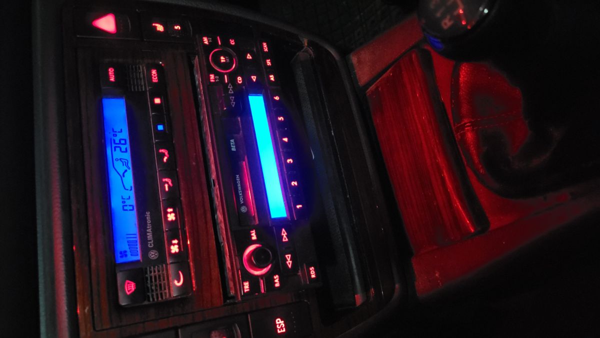

    Witam serdecznie, mam problem z wyświetlaczem od radia Beta. Problem jest taki, że po zamontowaniu radia prawie w ogóle nie widać napisów na radiu. Ale jeśli obróci się radio do góry nogami, to wszystko wyraźnie widać na wyświetlaczu. Wiem, że w Passacie te wyświetlacze są tak skonstruowane, że trzeba na nie patrzeć pod kątem, żeby dobrze widzieć cyferki. Ale w tym radiu wygląda to tak, jakby wyświetlacz był zamontowany do góry nogami. Ale radio ma oryginalne naklejki, które nie są rozcięte, czyli radio nie było rozbierane. Jaki jest powód, że takie coś się dzieje z tym wyświetlaczem? Czeka mnie wymiana wyświetlacza?

    Działa równo.Radio Blaupunkt Beta w Passacie B5 z niewyraźnym, nieczytelnym wyświetlaczem LCD

    Były różne wersje tych radioodtwarzaczy i różny był kąt patrzenia na nie.
    Zamieść może zdjęcie swojego radia. Nawiasem mówiąc, to nie ma radia Beta Gamma, albo jedno albo drugie ;).

    Tak już widzę, że nie ma beta gamma. Jest albo beta albo gamma. Z tego, co się dowiedziałem, to gamma jest lepszym i nowszym wydaniem beta. Ale nadal nie rozumiem, dlaczego kąt widzenia jest inny.

    Ponieważ ten sam model radia był montowany w VW Polo, Golf, Passat itp. i były różne wersje wyświetlania bo radia znajdowały się w różnych miejscach na konsoli samochodu.

    Po pierwsze - dokładny model radia - wtedy można coś więcej powiedzieć o sposobie regulacji kontrastu wyświetlacza.
    Po drugie - dla weryfikacji: radio od innego modelu czy jednak uszkodzenie - wyraźne zdjęcia napisów na wyświetlaczu z uwzględnieniem kąta patrzenia - tu chodzi o sprawdzenie, czy rzeczywiście taki kąt mógł być stosowany w którymś VW.
