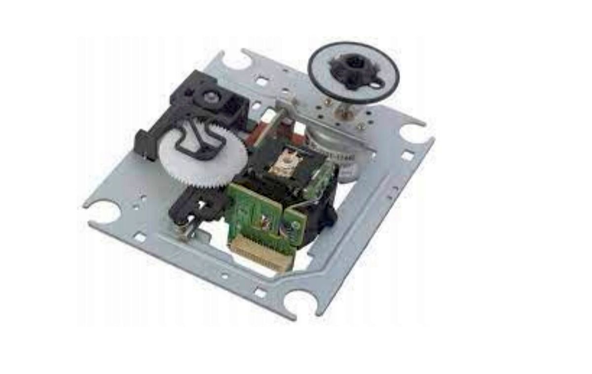

    Proszę o poradę bo nie wiem co mam zrobić.
    Zmieniłem laser bo słabo świecił i nie podnosił się do ustawienia ostrości.
    Po wymianie laser świeci, ale silnik od płyty nie kręci jak powinien, kręci za wolno i nie ma stałych obrotów.
    Mechanizm napędu optycznego z widocznym laserem, silnikiem i zębatkami
  • #3 21784538
    waldezzo
    Posty: 129
    Pomógł: 3
    Ocena: 14
    Zmieniałem tylko moduł lasera gdyż płytka z silnikami ma złączkę a w starym taśma jest przylutowana do płytki. Zworkę rozlutowałem po podłączeniu taśmy. Silnik mam z nowego to spróbuję zamienić, ale tacki na płytę różnią się.
