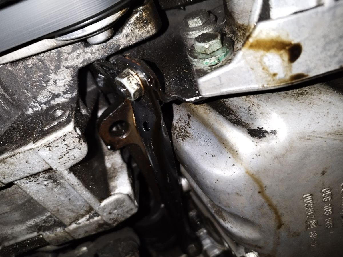

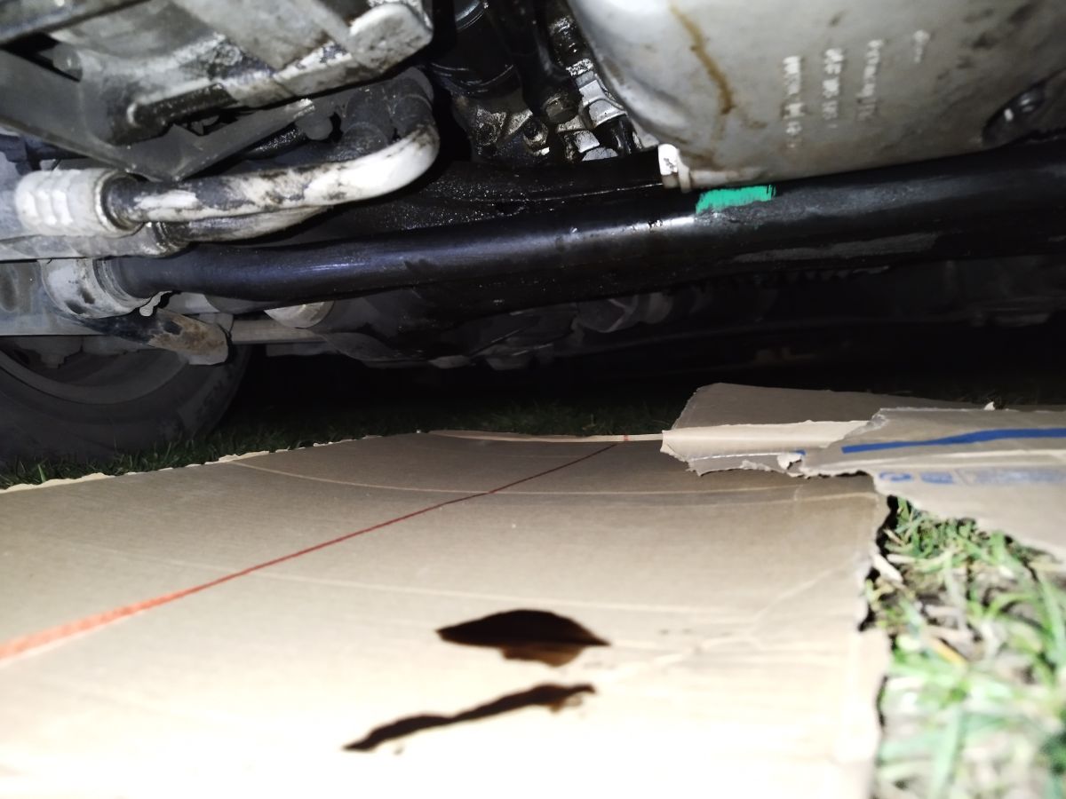

    Audi A4 B5 1.8, zauważyłem lekki wyciek spod silnika.
    Wyczyściłem, umyłem silnik od spodu, uruchomiłem go na postoju na 30 min i zero wycieku - nic nie kapało.
    Przejechałem się, dałem pod niego karton i widzę sporą plamę z przodu silnika od strony rozrządu.
    Czemu na postoju ok, a po przejechaniu kapie?

    Przydałyby sie zdjęcia wycieku. Podejrzewam np uszczelniacz wału. Na zimnym nie cieknie bo gęstość oleju inna i brak ciśnienia.

    Rok temu był wymieniany rozrząd.
    Ciemny wyciek oleju pod silnikiem samochodu, na kartonie
    Zbliżenie zabrudzonego silnika z widocznym wyciekiem oleju i nową śrubą mocującą

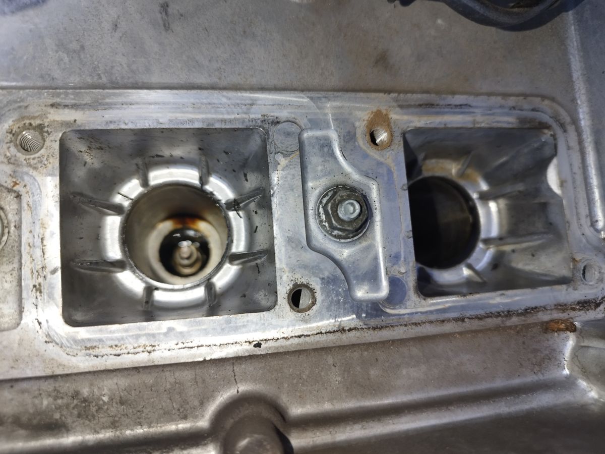

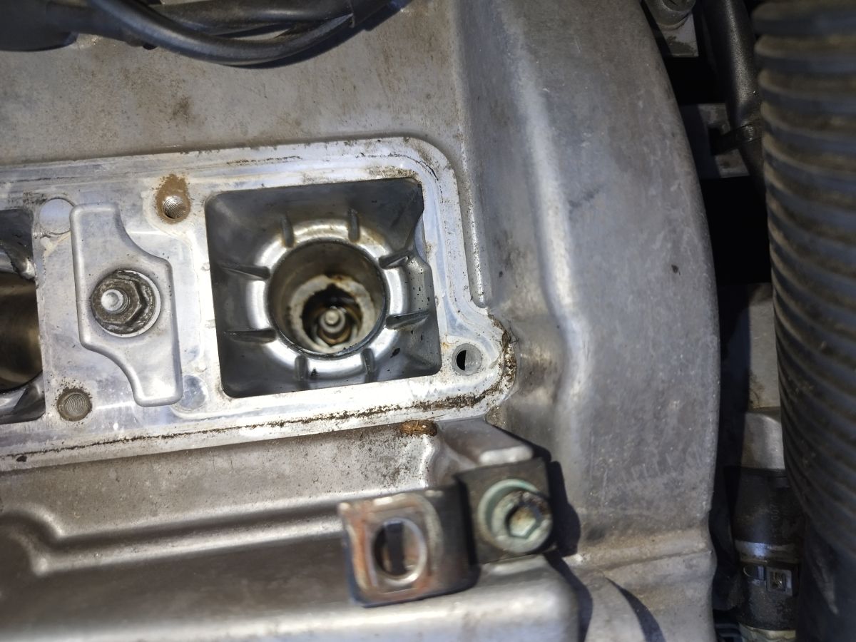

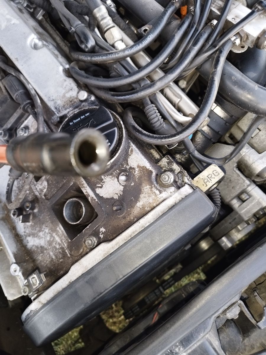

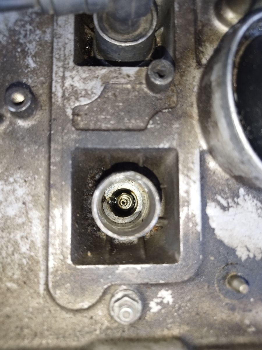

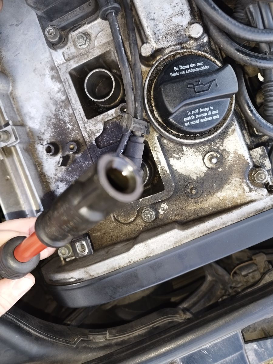

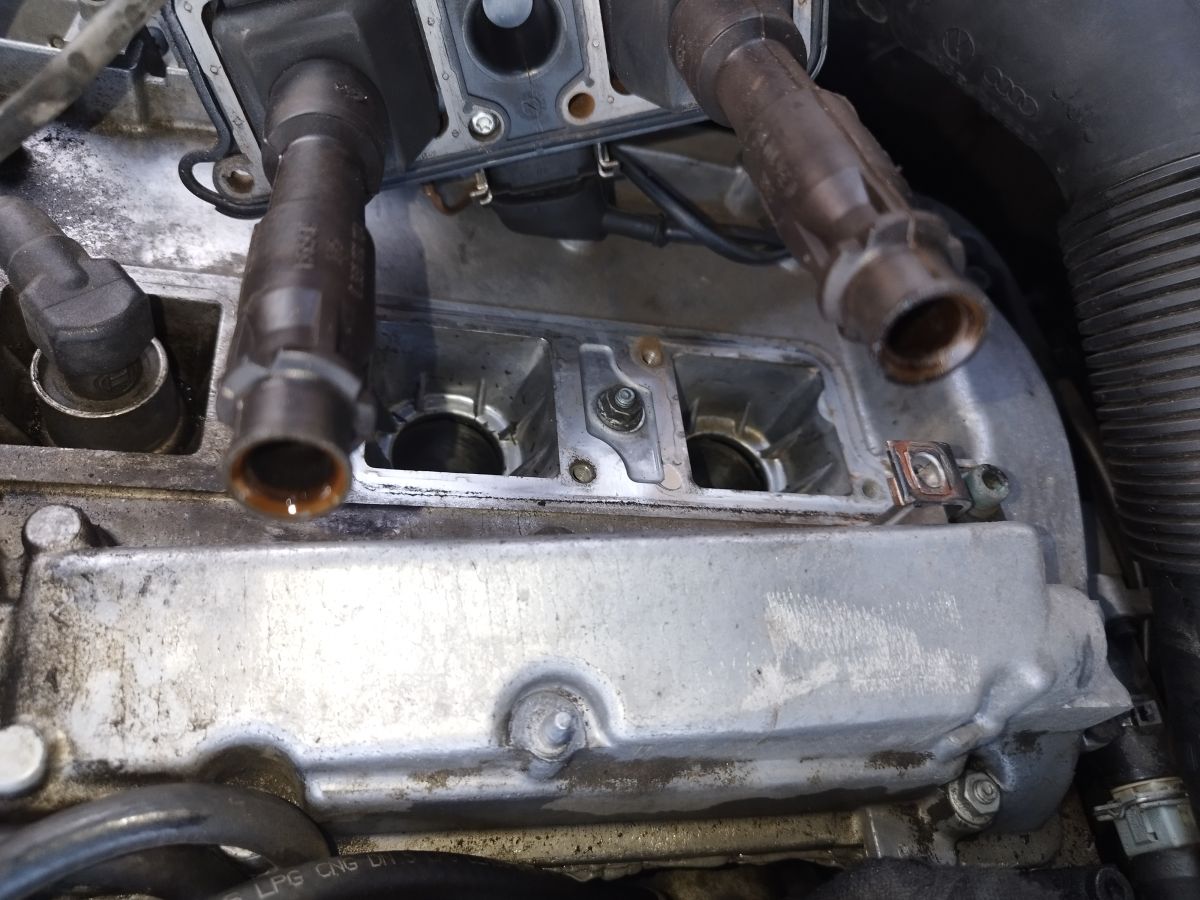

    Mi to wygląda na uszczelkę pokrywy zaworów , stara uszczelka jest twarda i olej rozrzucany przez wałki przedostaje się spod pokrywy .
    Wyjmij cewki i sprawdź czy są mokre od oleju .

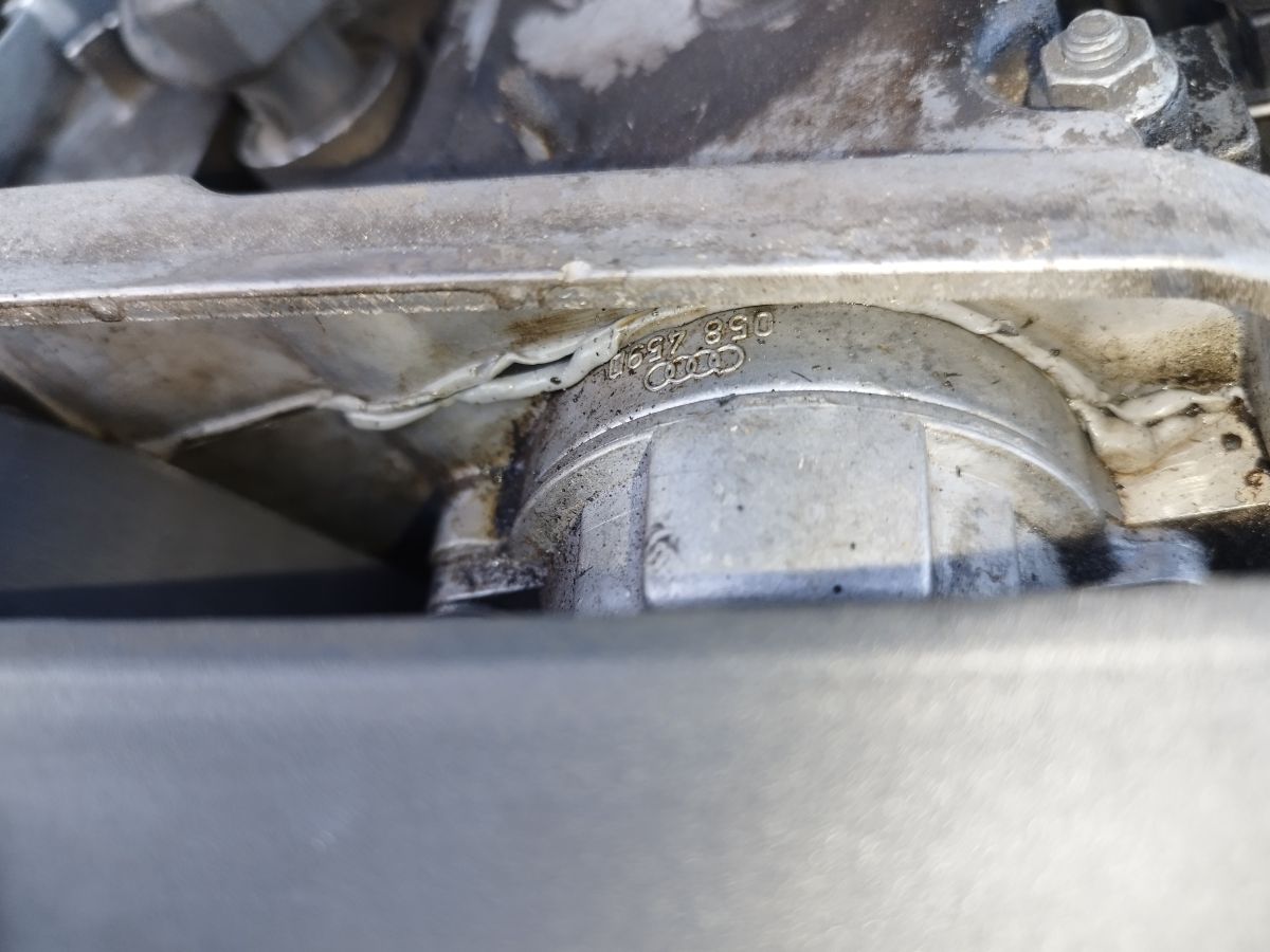

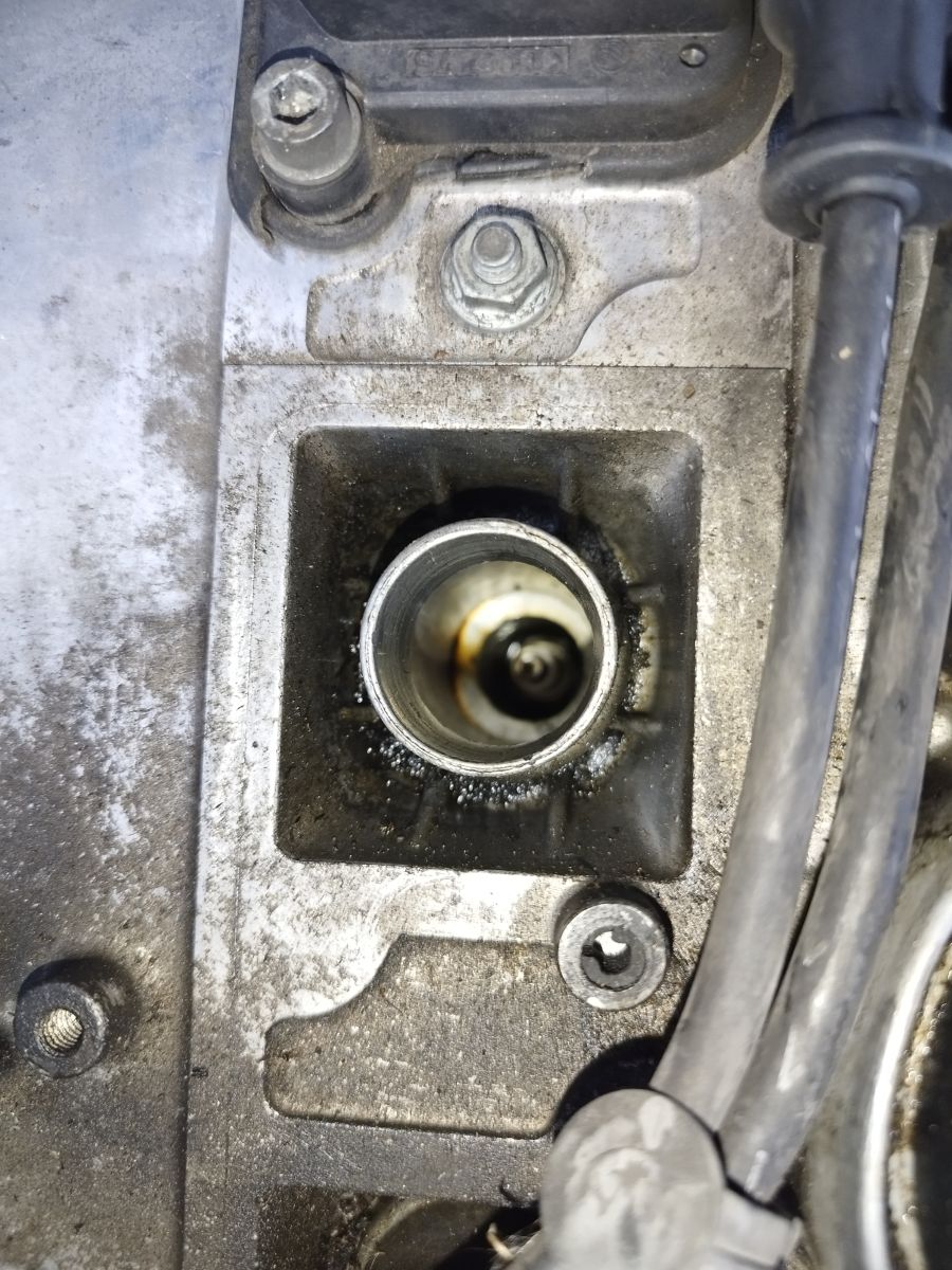

    >>21784234 Co najciekawsze, praktycznie co rok/dwa mam wymienianą uszczelkę pokrywy zaworów, bo zawsze zaczyna gdzieś cieknąć. Teraz wymieniana była w lutym tego roku i widzę że nałożyli do tego silikon.
    Zbliżenie na silnik samochodu z widocznymi śladami wycieku oleju przy pokrywie zaworów
    Wnętrze gniazda świecy zapłonowej z widocznymi śladami oleju i zabrudzeń.
    Zbliżenie na pokrywę zaworów silnika z oznakami wycieku oleju i wyjętą cewką zapłonową
    Widok wnętrza gniazda świecy zapłonowej z widocznymi śladami oleju silnikowego
    Widok silnika z odkręconą pokrywą zaworów i zdjętymi cewkami zapłonowymi
    Gniazda świec zapłonowych z widocznymi śladami oleju i zabrudzeń
    Gniazdo świecy zapłonowej w głowicy silnika z widocznymi śladami oleju
    Zbliżenie na silikon uszczelniający przy pokrywie zaworów silnika Audi
