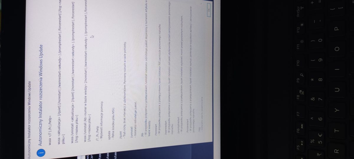

    Poprawka uruchomiłem jako administrator i wyskoczyło takie duże okno i był tylko przycisk OK. Poniżej zdjęcie. Uruchomiłem ponownie i poprawka nadal widnieje.
    A gdy bez administratora uruchomiłem, to wyskakuje błąd - 0x80070002 nie można odnaleźć określonego pliku.
    Okno instalatora rozszerzenia Windows Update z komunikatem i przyciskiem OK
    Jak chcę drukować, to wyskakuje "Błąd podczas drukowania". Drukarka nie mogła wydrukować pliku.
