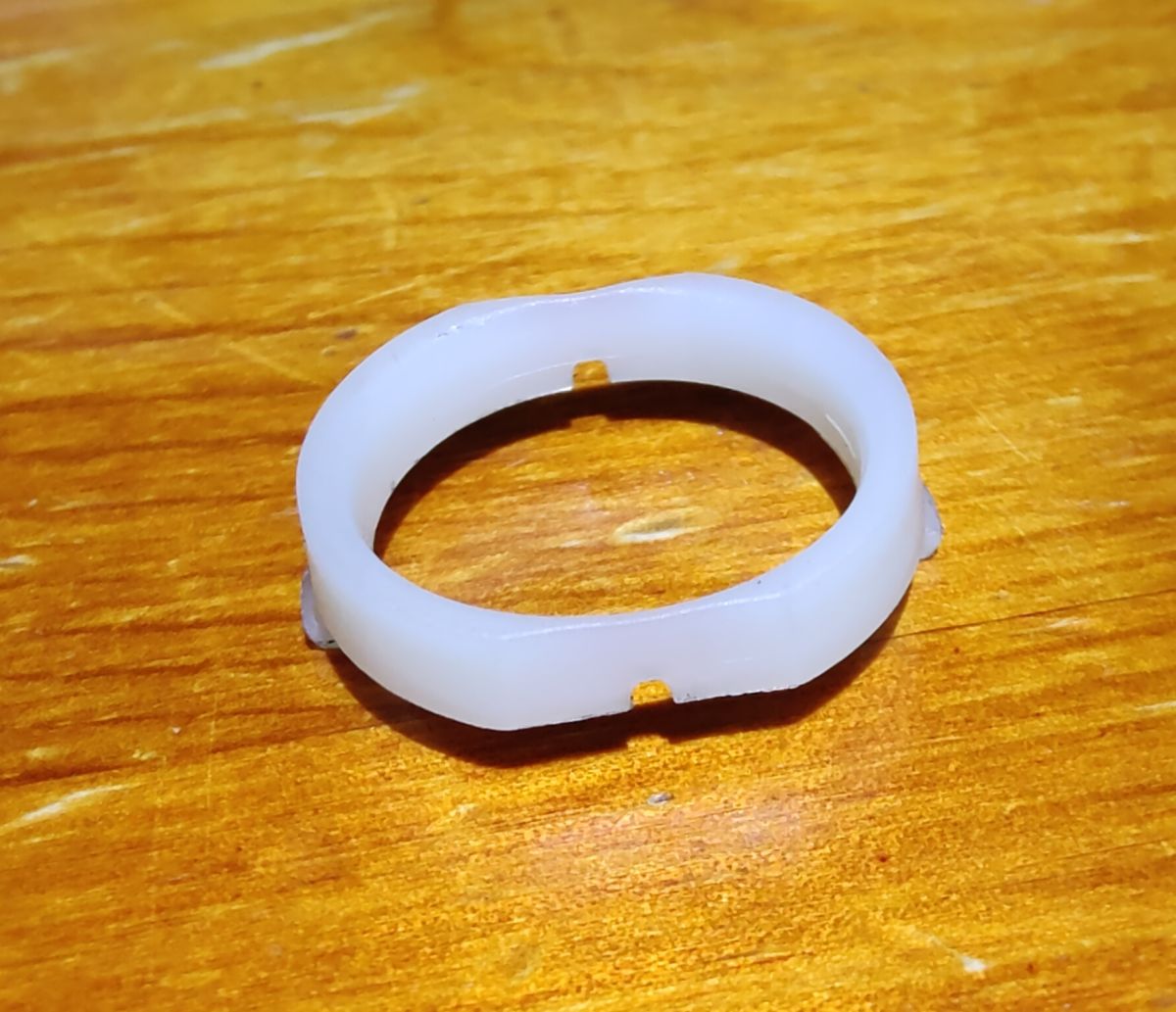

    Krups EA8808 gdzie wchodzi dana część?
    Dzień dobry.
    Pacjent: Krups EA880810/70B 2016 rok do tej pory bez awarii, bez napraw
    Objawy: po wrzuceniu procesu czyszczenia z tabletką, o którą sam zawołał, nastąpił wyciek i zwarcie (wybijało różnicówkę).
    Diagniza: zablokowany tłok (podwinęła się uszczelka), co spowodowało wyciek na obwód ochronny i inne poniżej.

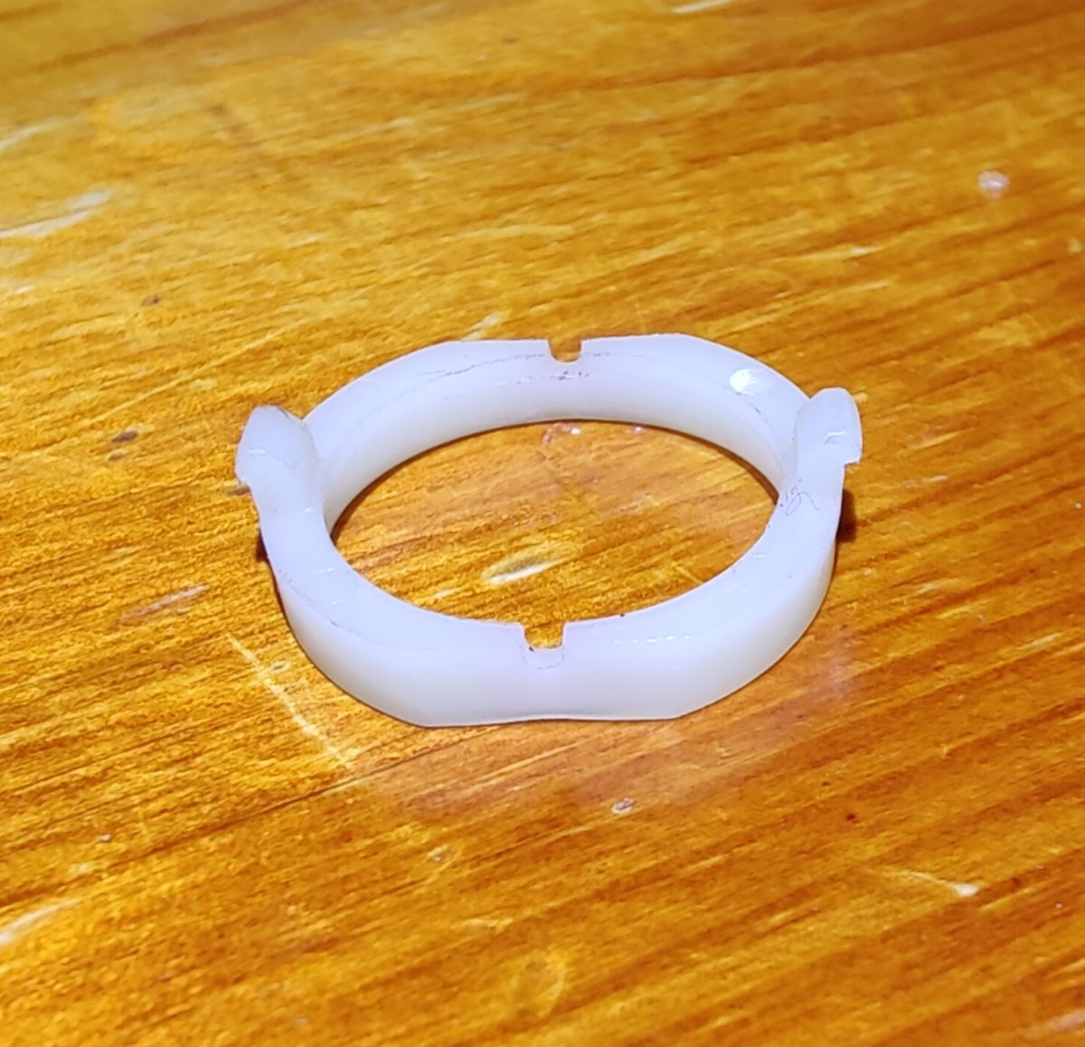

    Leczenie: wziąłem się za porządne czyszczenie i wymianę kompletu uszczelek. Niestety przy składaniu zostaje mi jeden element, którego za nic nie potrafię sobie przypomnieć gdzie go założyć. Mam sporo zdjęć i filmów z demontażu ale niestety tego nigdzie nie widzę.
    Proszę więc o pomoc. Gdzie to założyć?

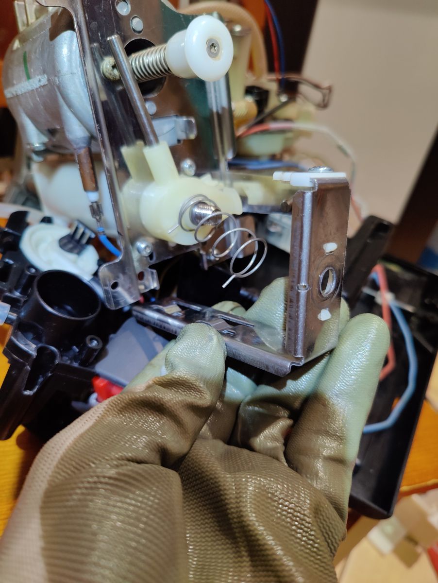

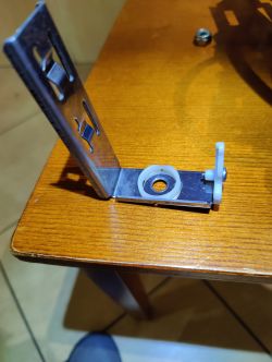

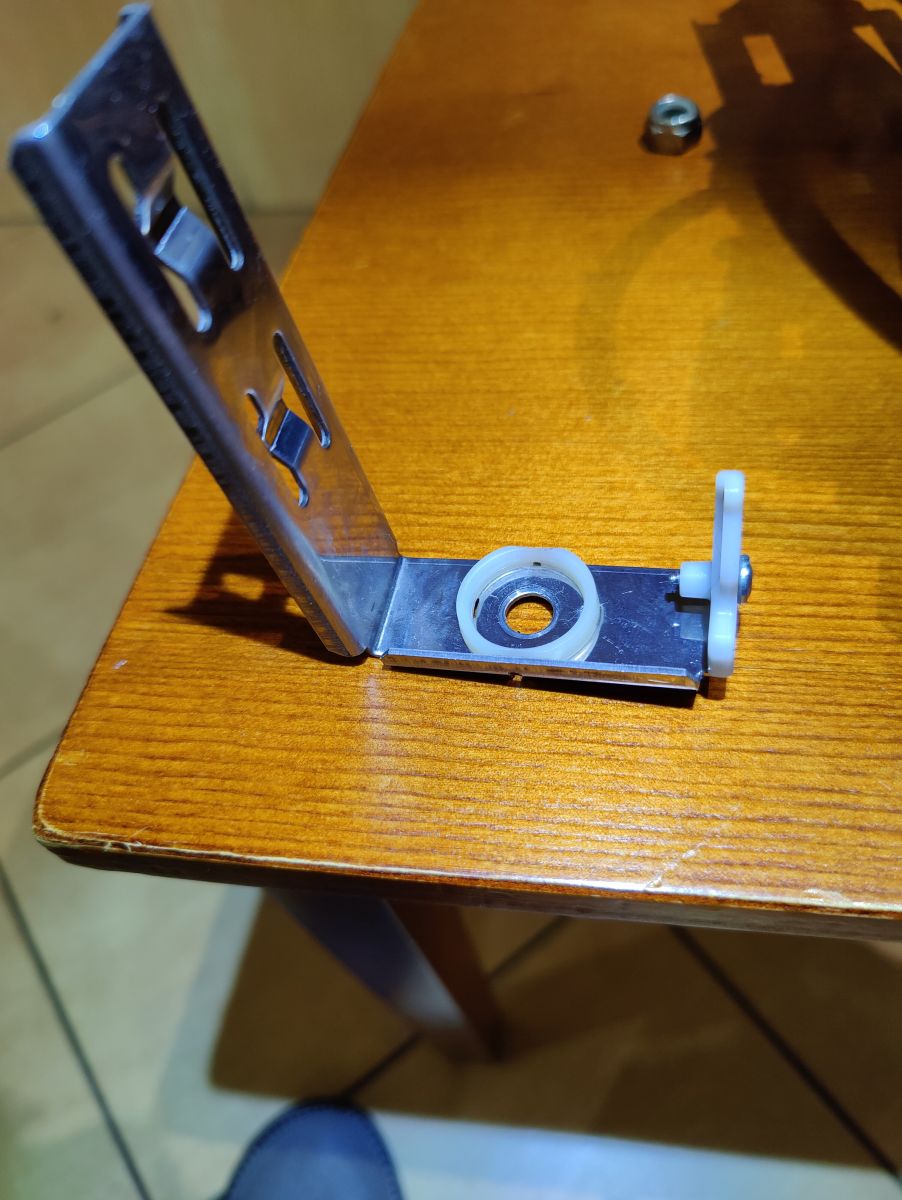

    Już wiem. Ten pierścień utrzymuje sprężynę od spodu pod kotłem.
    Metalowy wspornik z plastikowym pierścieniem i śrubą na drewnianym stoleRęka w rękawiczce trzyma metalowy uchwyt ze sprężyną pod urządzeniem elektro-mechanicznym
