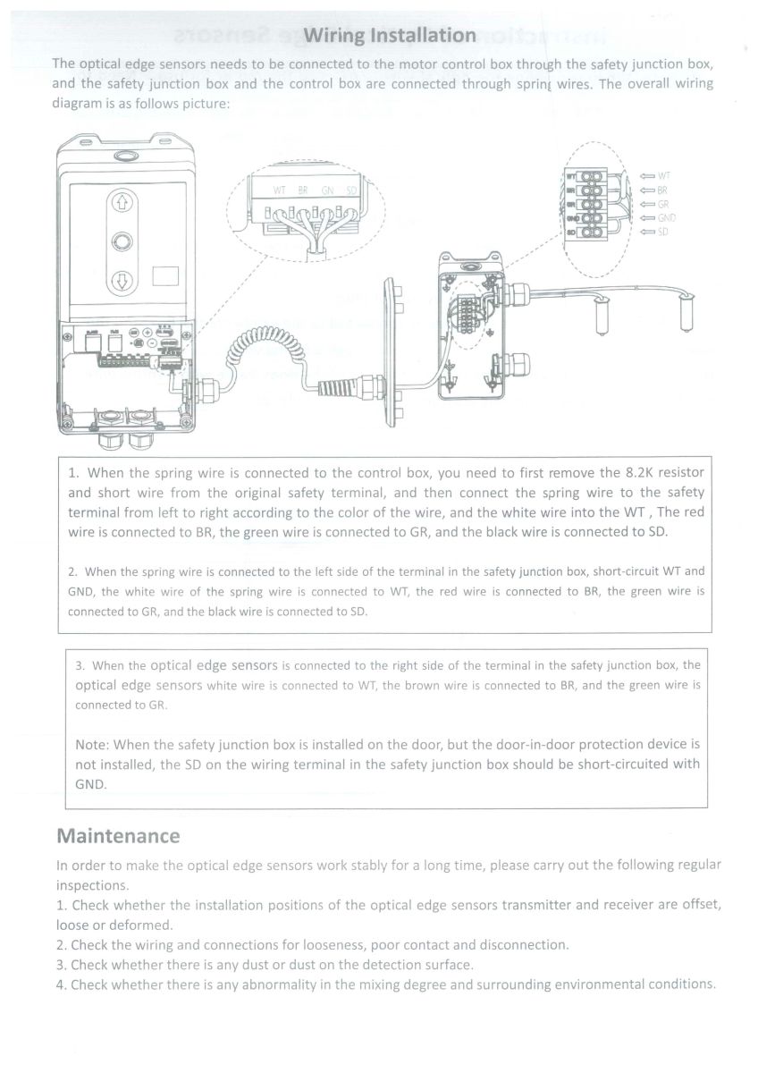

    Nie jestem elektronikiem i mam znikome pojęcie, więc proszę o pomoc. W jaki sposób mogę podłączyć listwę optyczną w uszczelce bramy garażowej z napędem bramy HATO 300 Silent 1200 N? Czujniki do listwy są tego typu - przewody 3-żyłowe, bez wtyczek, w puszcze nie ma żadnej elektroniki - tylko kostka:
    https://allegro.pl/oferta/optyczna-listwa-bez...dolnej-brama-garazowa-przemyslowa-15322895549
    Zapewne potrzebny będzie jakiś moduł przekaźnikowy. Czy taki może być?
    https://allegro.pl/oferta/2-kanalowy-modul-przekaznikowy-z-wyzwalaczem-24v-14129832592
    W napędzie HATO nie ma miejsca na podłączenie listwy optycznej, ale są podłączenia dla fotokomórki klasycznej. Czy można w to miejsce podłączyć listwę optyczną?
    Całość 24 V.

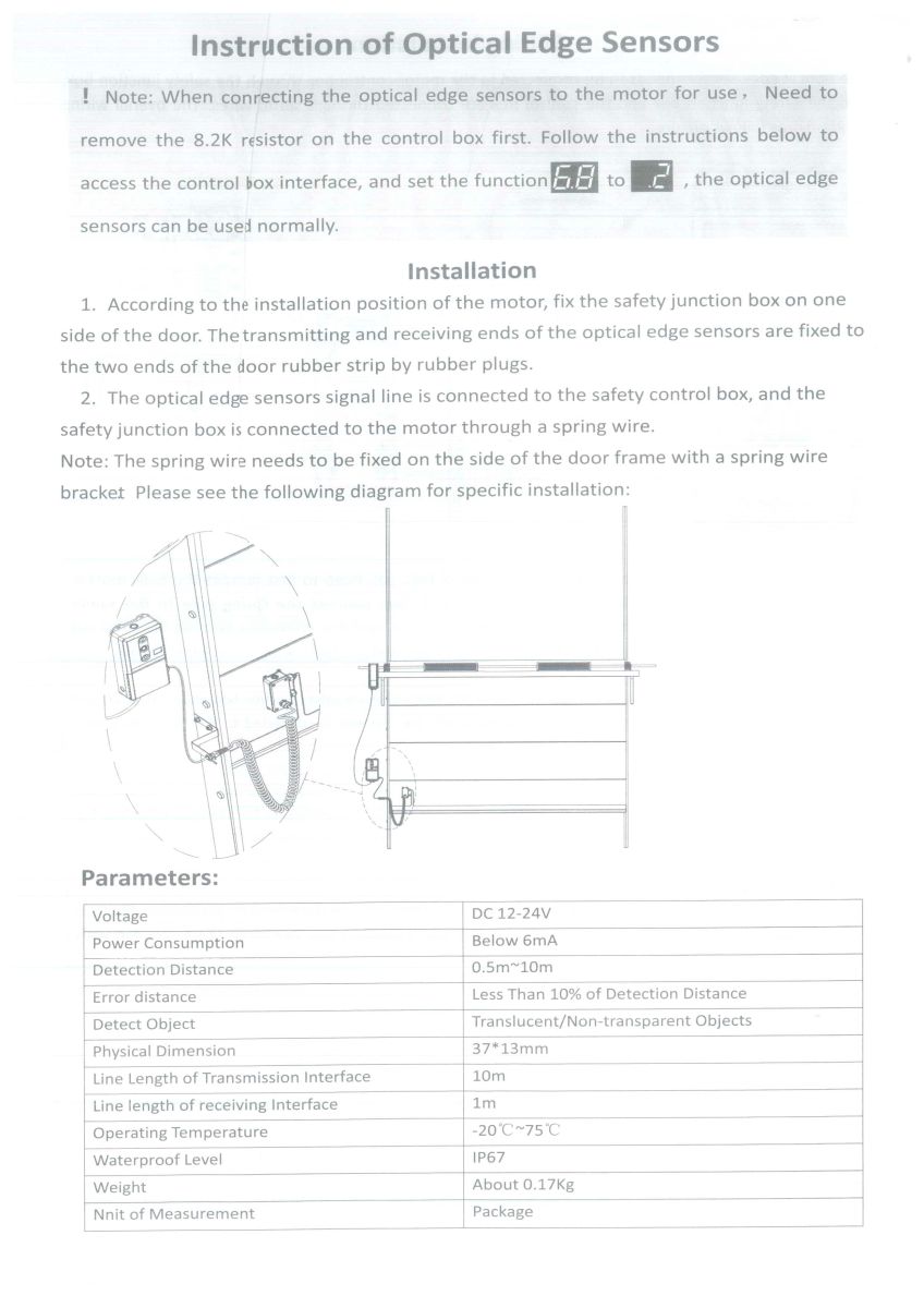

    Schemat podłączenia czujników krawędziowych do centrali sterującej bramy.
    Instrukcja podłączenia optycznych czujników krawędziowych do napędu bramy.

    Można ale potrzebujesz konwerter systemu OSE na NPN. I to w zasadzie jedyna opcja. Choć to bez sens skoro jest bariera ir to czemu z niej nie skorzystać zamiast tego czujnika co chcesz.

    Moduł przekaźnikowy musi mieć wejście sygnału 3-przewodowego OSE i wyjście 2-przewodowe przekaźnikowe (najlepiej, żeby odizolować układy zasilane różnymi napięciami: 24, 12 i prawdopodobnie 5V na wejściu FOTO). Trudno powiedzieć na ile będzie dobry moduł, którego link wysłałeś, ale raczej nie zadziała.
    Na rynku jest np. coś takiego: SEC-12 konwerter sygnału cyfrowego z optycznej listwy zabezpieczającej. Konstrukcja DTMu ma swoje wady, wszystko zależy na ile idealne w rzeczywistości jest to co podaje instrukcja listwy optycznej oraz instrukcja napędu - przy zbyt wysokim napięciu zasilania (a takie jest możliwe w napędach, 24V w instrukcji to nie 24V na złączu) SEC-12 potrafi się spalić, a przy niektórych listwach optycznych potrafi dostać "czkawki" (kiepski układ wejściowy dla linii SIG powodujący czasem lekkie zwarcie listwy). Nie znalazłem innych tego typu modułów w sprzedaży, ale układ i sposób działania jest dość prosty - prócz stabilizatora liniowego na 12V jest tylko detekcja sygnału zmiennego kilkaset Hz i niewrażliwość na sygnał stały (czyli zablokowanie kondensatorem w szereg) i układ wykonawczy (tranzystor) - to wszystko. Aby całkowicie odizolować obwody, na wyjściu można podłączyć zewnętrzny przekaźnik.

    Wygląda na fajną alternatywę, bo ma od razu przekaźnik. Obawiam się jednak, że stabilizator 12V jest w podobnym układzie, więc przed podłączeniem warto zobaczyć ile naprawdę wychodzi z 24V z napędu i czy jest to stałe czy zmienne (czasem producenci piszą DC i zaznaczają nawet +, a ścieżki na płytce idą bezpośrednio na trafo...), bo przy przemiennym 24V po wyprostowaniu, dla takiego stabilizatora liniowego 78... wychodzi absolutnie graniczna wartość wejściowa.
