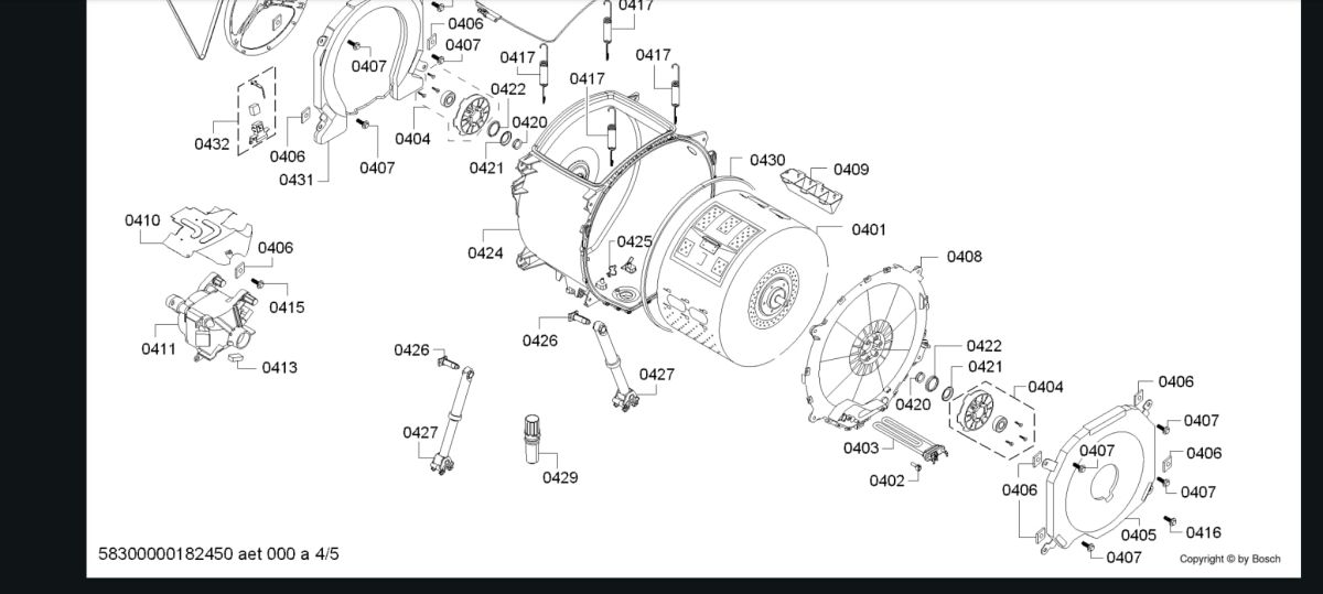

    Po praniu, podczas wirowania, bęben pralki tłucze niemiłosiernie, tak jakby miał się za chwilę urwać. Czy to może być wina zużytego łożyska? Luzy są dość spore, co mogło na to wskazywać. Dołączam film A może to coś poważniejszego? Pralka Bosch ładowana od góry, dokładny model to Bosch WOT20255PL 01 - wiekowa, ale przedtem nie było z nią żadnego problemu. Dziękuję z góry za każdą odpowiedź

    Do naprawy, prościutki temat.

    Prościutki? Czyli wymiana biernego krzyżaka? Z części do Whirlpoola i po temacie?

    To pralka na licencji Whirlpool: https://www.bosch-home.pl/supportdetail/product/WOT20255PL/01#/Tabs=section-spareparts/
    Bez problemu do naprawy. Stało się to: https://youtu.be/BrKuDXULzCs?si=FMIc0PJ0p01DsPK8
    Części dostępne: https://north.pl/karta/os-lozyska-do-pralki,706-LY-0662.html
    Warto też zweryfikować stan ułożyskowania. Kup dobrą piastę najlepiej tą droższą z North lub szukaj producenta Ebi bo inaczej będą problemy.

    >>21785929 Pęknięty krzyżak - jedno ramię pęka i tak się to objawia.

    "Pentaxowy" :Czy ty wiesz o jakiej pralce mowa ? bo wypisujesz bzdury!
  • #8 21786991
    Pentaxowy
    Posty: 93
    Pomógł: 9
    Ocena: 17
    >>21786979
    Rozstrzelony schemat techniczny zespołu bębna i silnika pralki z oznaczeniami części.
    Prawda - zły model przepisałem. Przyznaję się do błędu

    Rozkręcisz zbiornik to zweryfikujesz czy trzeba wymieniać obie piasty czy jedną.

    Pralkę udało się złożyć. Było troszkę zabawy, ale się udało. Pierze, z tym dopasowaniem średnio. Najważniejsze, że chodzi. Zamykam temat. Pozdrawiam

    W pralce został wymieniony krzyżak osi, bierna, czynna jest jeszcze w dobrym stanie. Ciężko odkręcić śrubę mocującą łożysko - trzeba było rozwierać, ale się udało. Z pasującą częścią średnio, ale się udało. Trzeba było trochę czasu poświęcić. Najważniejsze, że chodzi i dalej pierze.
