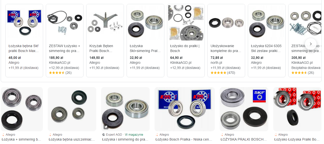

    #2 21191151
    klm787
    Poziom 37  
    Posty: 3080
    Pomógł: 442
    Ocena: 938

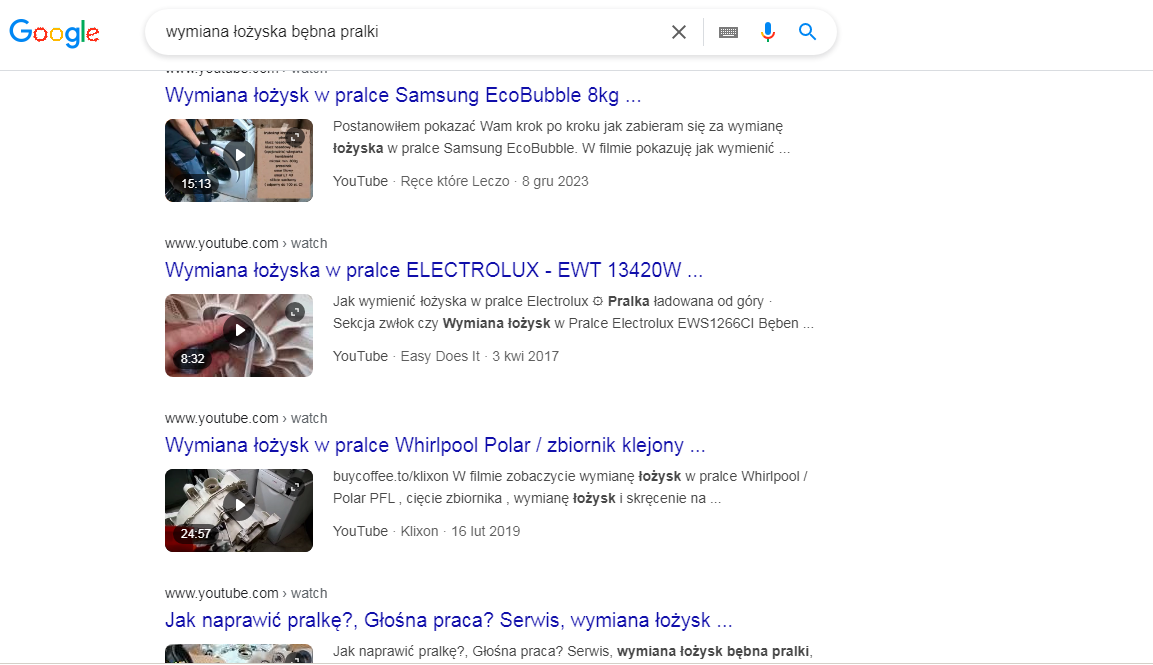

    Do wymiany łożyska bębna.
    Zrzut ekranu z ofertami sprzedaży łożysk bębna do pralek.
    Zapewne jakoś tam dostępne.
    A jeśli chodzi o wymianę takowych.
    To już inna sprawa, inny temat.

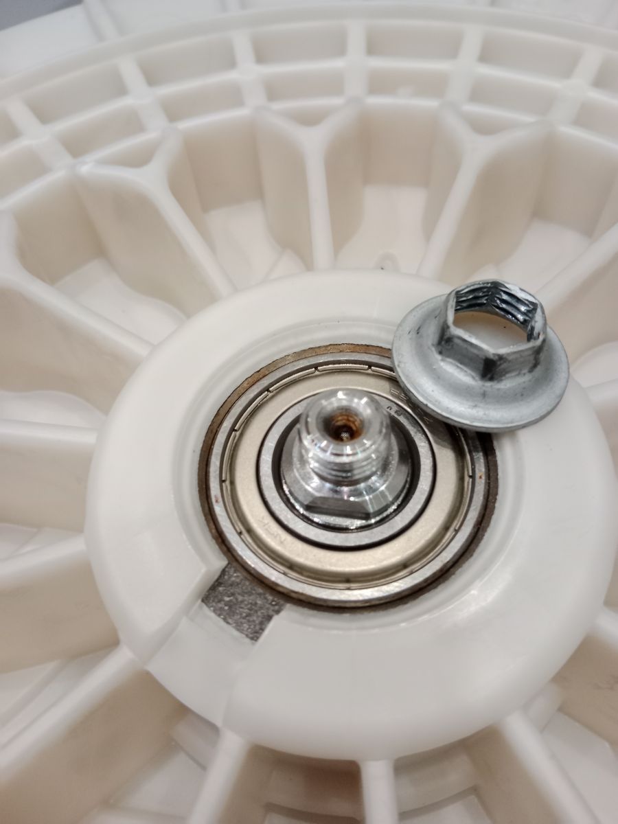

  • #10 21241823
    Andi146
    Poziom 6  
    Posty: 38
    Ocena: 2
    Cześć Wszystkimi

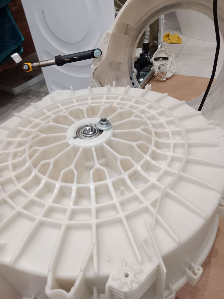

    I pojawił się zong, tutaj aby odkręcić koło pasowe była "standardowa" 18mm po ściągnięciu koła pasowego środek nie wychodzi, wydaje się, że trzyma go jeszcze na i właśnie na czym? W środku nakrętka prostokątna o dwóch płaskich bokach, a jeśli już czym to odkręcić?
    Będę wdzięczny za pomoc
    Koło pasowe z odkrytą śrubą i szczegółami elementów mocujących. Wnętrze pralki z zamontowanym kluczem na plastikowej obudowie bębna.
    #11 21241840
    Kenworth 18
    Posty: 11101
    Pomógł: 2415
    Ocena: 3705
    Gumowym młotkiem by nie zniszczyć gwintu wbijasz oś krzyżaka do środka zbiornika i bęben wychodzi wraz z krzyżakiem.
  • #12 21241855
    Andi146
    Poziom 6  
    Posty: 38
    Ocena: 2
    Ok. Dziękuję. Spróbuję, choć to, jakby nie puszczało, próbowałem ręką dziabnąć parę razy.
  • #13 21241862
    Kenworth 18
    Posty: 11101
    Pomógł: 2415
    Ocena: 3705
    Tylko młotek bo oś krzyżaka będzie siedziała w łożyskach. Można też przez drewno pobić zwykłym młotkiem.

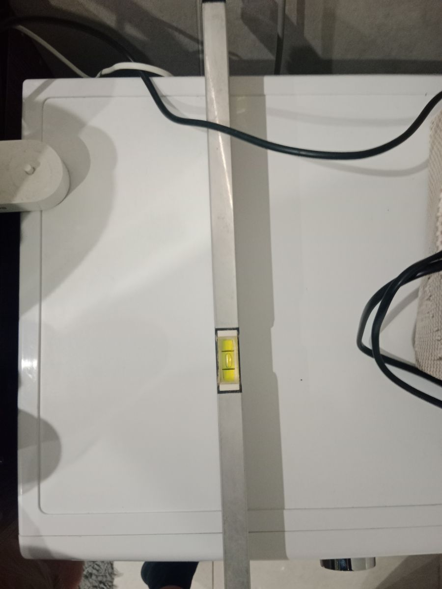

    Zamontowałem, zmęczyłem się, jestem dumny, że mogłem to zrobić sam.
    Został jednocześnie pewien dyskomfort.
    Pralka zachowuje się dziwnie...
    Łożyska wymienione, a tu taki zong
    Niby wypoziomowana Poziomica na pralce z poziomującą się bańką Poziomica umieszczona na pralce, wskazująca jej wypoziomowanie

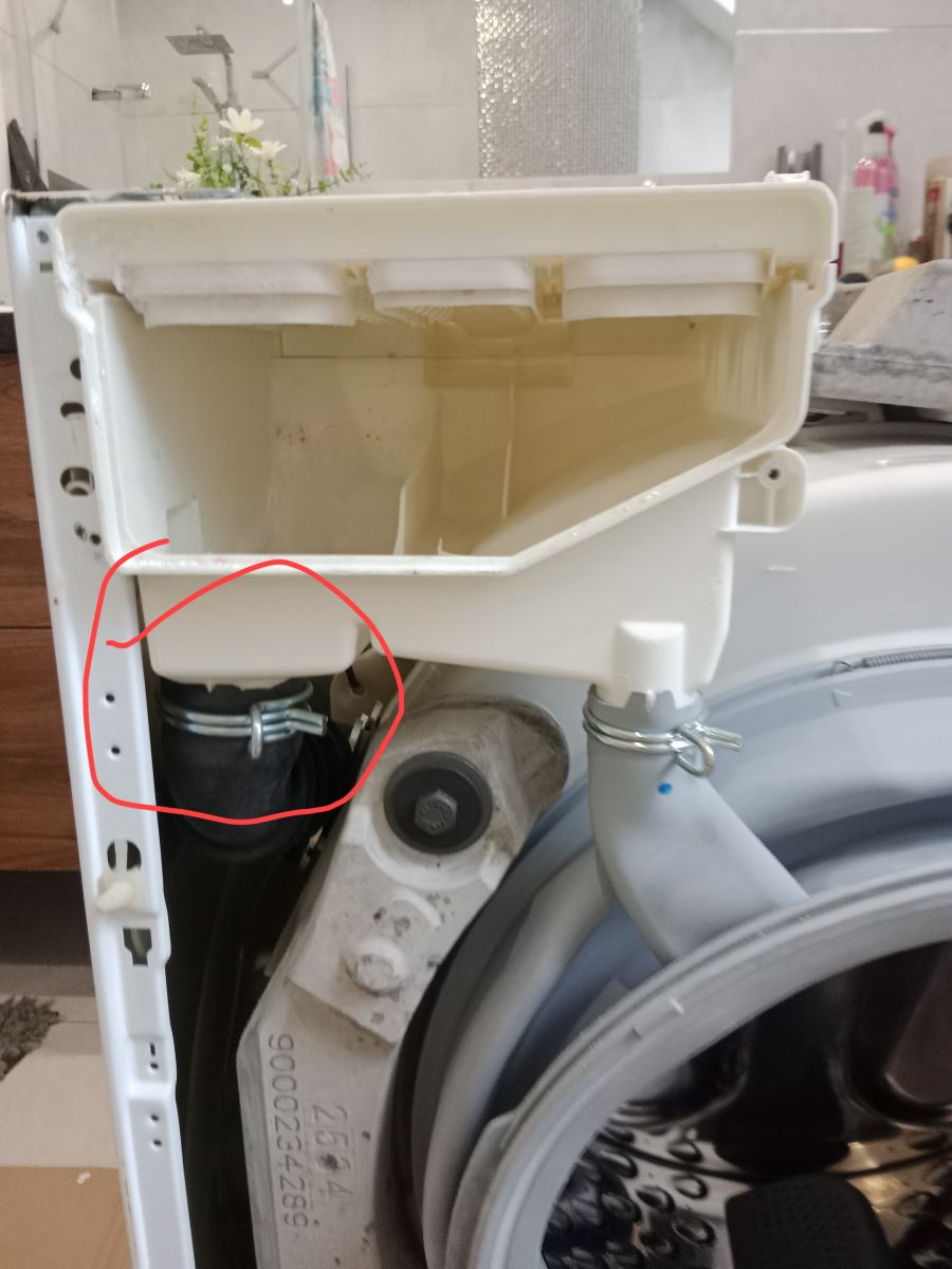

    #20 21248883
    mrice
    Moderator AGD
    Posty: 13881
    Pomógł: 2202
    Ocena: 6909
    Amortyzatory amortyzatorami, ale coś do tego dzwoni (2gi filmik). Albo coś źle jest poskręcane, albo gdzies pourywane jakieś zaczepy maskownicy. Nie pamietam dokłądnie jak tu to wygląda, ale w jej poprzdniku (seria Maxx) źle ustawiona obejma dozownika również potrafiła przy wirowaniu dzwonić po budzie.
  • #21 21249090
    Andi146
    Poziom 6  
    Posty: 38
    Ocena: 2
    Masz na myśli tą zaznaczoną obejmę metalową na gumowym wężu pod dozownikiem? Daj proszę znać.
    Zaznaczona metalowa obejma na gumowym wężu pod dozownikiem pralki.
    #22 21249418
    mrice
    Moderator AGD
    Posty: 13881
    Pomógł: 2202
    Ocena: 6909
    Tak, a przy tej konstrukcji nawet dwie obejmy.

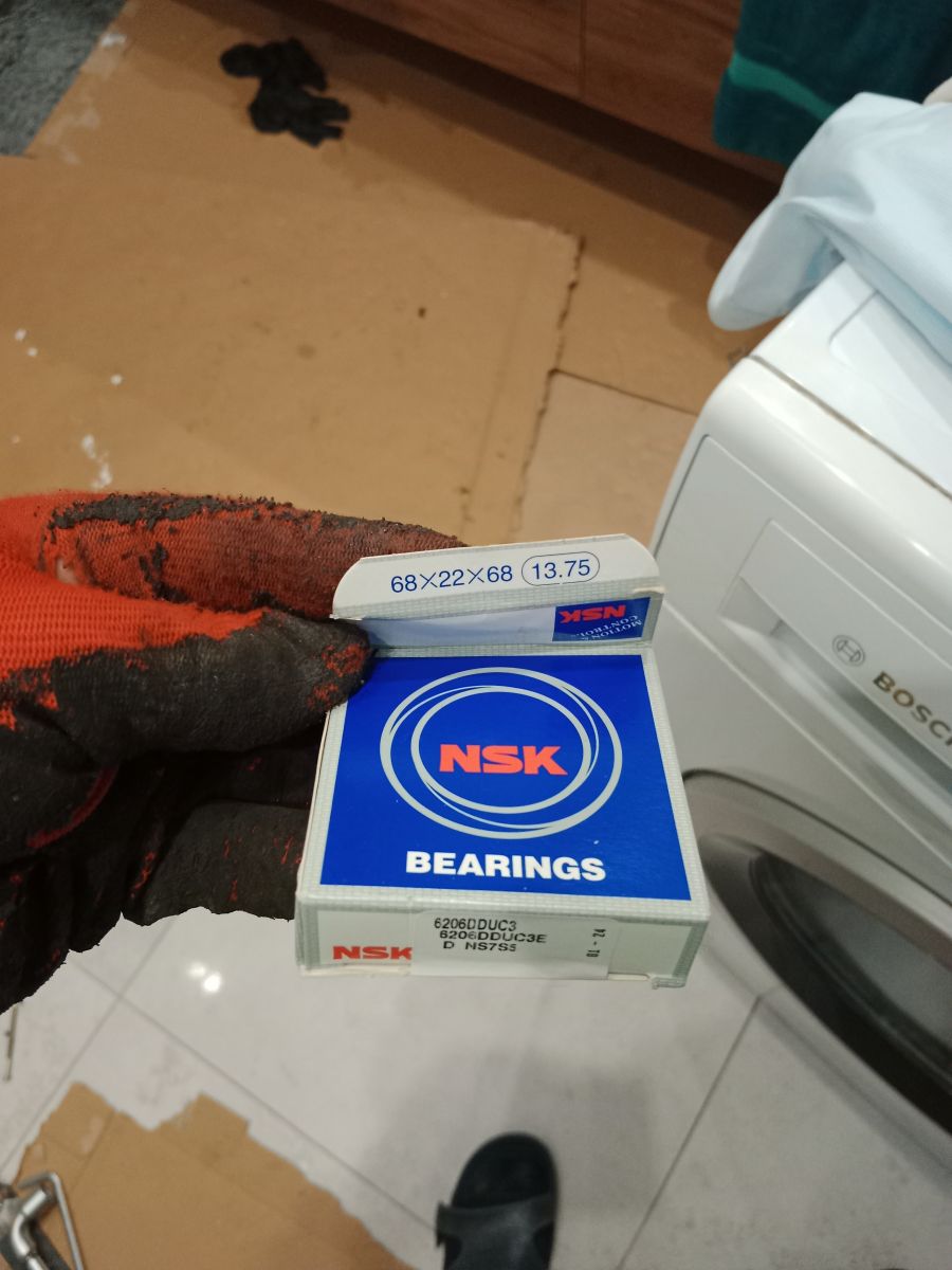

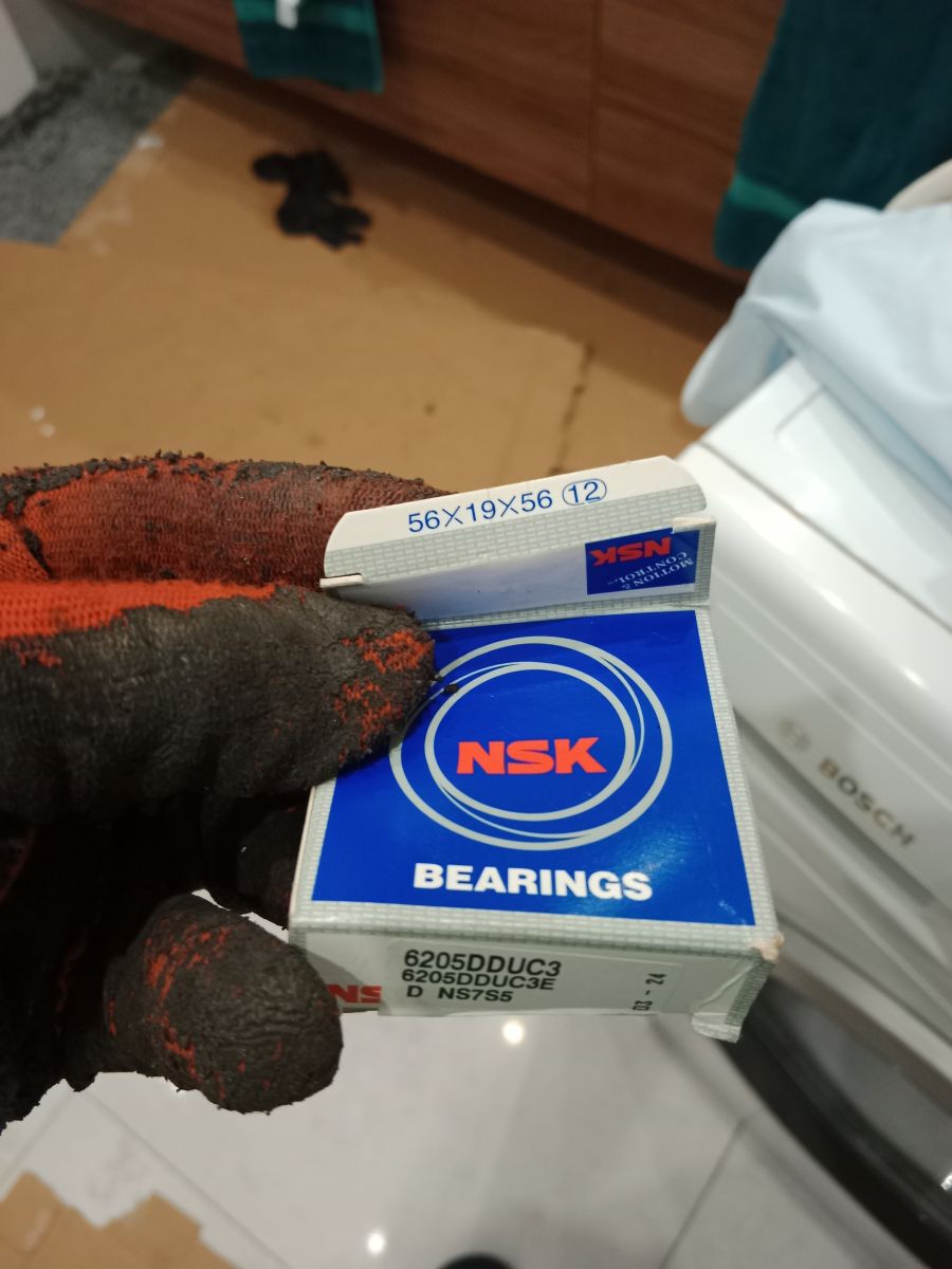

  • #23 21281873
    Andi146
    Poziom 6  
    Posty: 38
    Ocena: 2

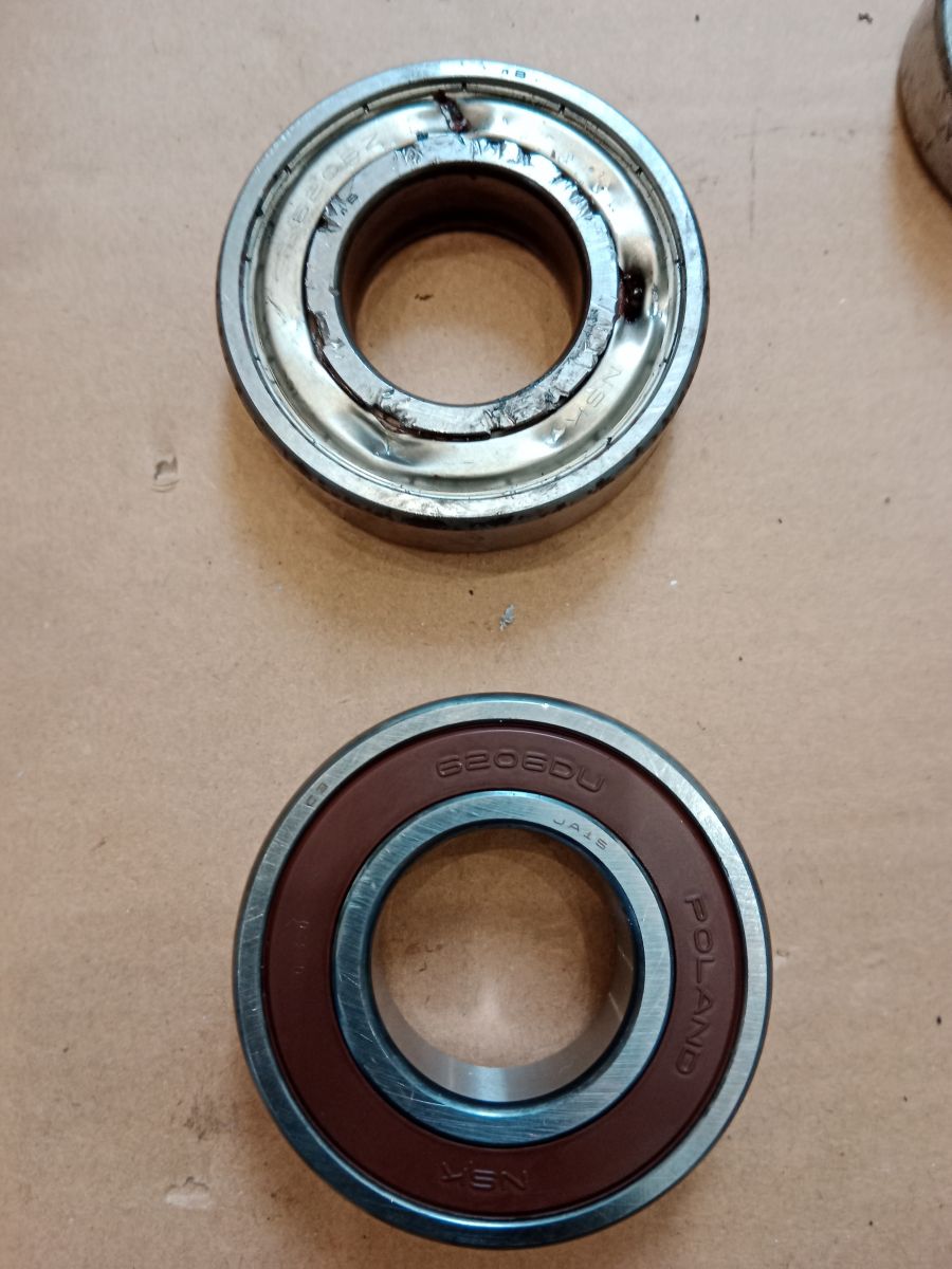

    Chciałbym Wam gorąco podziękować za pomoc, ostatecznie Kenworth 18, Mrise i wszystkim, którzy włączali swój punkt widzenia, ostatecznie po dokręceniu obudowy wszystko działa znakomicie, zrobiłem to własnymi siłami, przede wszystkim przy wsparciu Was, forumowiczów. Najlepsze jest poczucie stawienia czoła. Łożyska, które wymieniłem, są nieco inne niż z linka, mianowicie, ale przy kosztach nowego zestawu 47 zł, dwa łożyska i simering to śmieszna suma.
    Pozdrowienia
