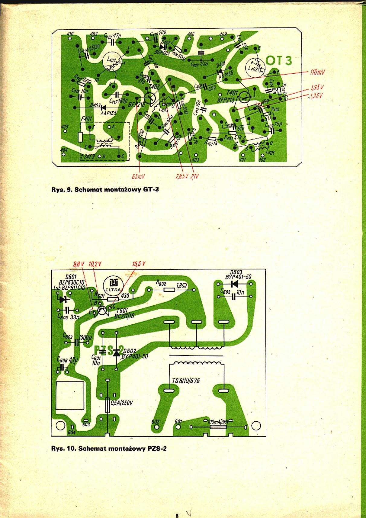

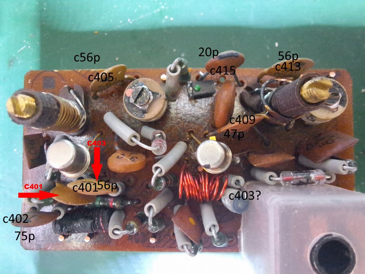

    Witam, zabrałem się za przestrojenie starego odbiornika Eltry Jowita 2 (bez IC). W SE oraz w necie jest trochę informacji na ten temat, więc wymontowałem głowicę i tu ZONK bo moja głowica GT3 ma inne elementy niż na schematach.
    I tak wg SE powinno być, a jest w rzeczywistości:
    C401 - 56p - jest 56p
    C402 - 75p - jest 75p
    C403 - 51p - jest kondensator foliowy jeśli dobrze zidentyfikowałem
    C409 - 47p - jest 47p
    C413 - 47p - jest 56p
    C415 - 20pf - jest 20pF
    C405 - 56p - jest 56p
    Załączam zdjęcie mojej głowicy oraz opis z SE i materiały z netu.
    byłbym wdzięczny za podpowiedź co z tym fantem zrobić. Szczególnie zastanawia mnie ten kondensator foliowy (raczej poprawnie go zidentyfikowałem jest w innym miejscu niz na lokalizacji z netu).
    Taką samą głowicę ma Wanda z eltry, więc wrzucam schemat z położeniem elementów (jeszcze inne wartości)...

    C403 nie może być foliowy. Na logikę powinno być tak jak zaznaczyłem na czerwono. Ale dla pewności sprawdź po ścieżkach wg schematu.

    Wg schematu i połączeń w nim, rezystor R405 510 Ohm łączy się z kondensatorem C410 330 (chyba pF) i to jest ten kondensator foliowy. Na schemacie płytki drukowanej jest zły opis.

    Na załączniku stv.8 jest błąd. Są dwa zaznaczone jako c 403. Ten '' foliowy'' to prawdopodobnie c 410. Jaką ma wartość.

    Dzięki wszystkim za pomoc - faktycznie na schemacie chyba jest błąd - mam też wrażenie że urządzenie było robione z tego co było po prostu dostępne i schematy nie do końca odpowiadają rzeczywistości, radio zrobione choć nie do końca tak jak bym chciał bo dół łapie od ok 90MHz, ale już nie mam siły do tego sprzętu...
    Czułość też taka sobie, silne stacje łapie ok, te słabsze mogłoby być lepiej, ale to generalnie chyba już urok tego modelu (a może moje przyzwyczajenia do bardziej wrażliwych odbiorników...)
