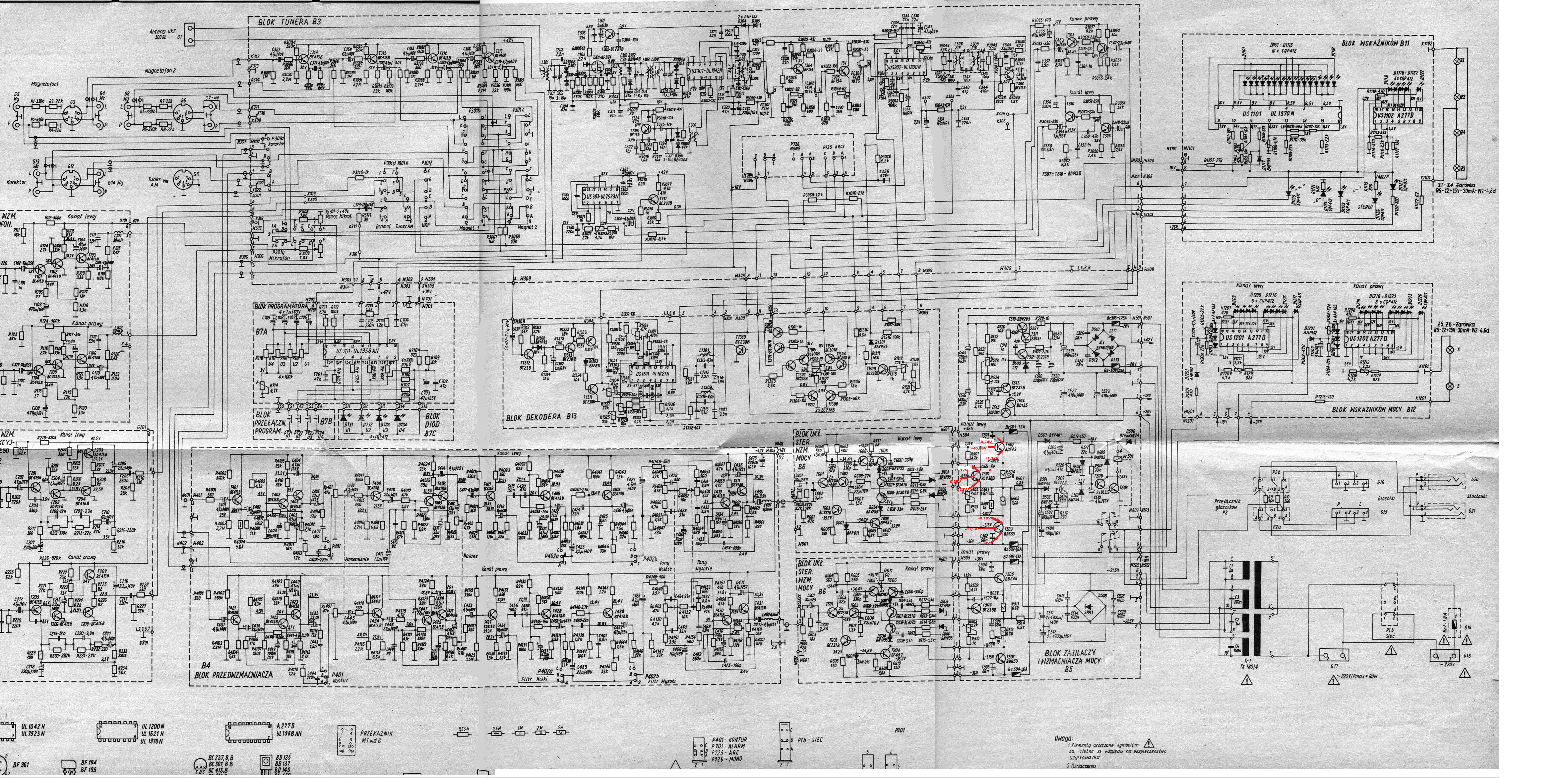

    >>21791983 >>21791983 Przesyłam pomiar napiec na tanzystorach T501,502,503
    • Radmor 5412 – lewy kanał gra cicho, zniekształcenia i chrobotanie dźwięku RADMOR PAINT.png (12.78 MB) Musisz być zalogowany, aby pobrać ten załącznik.
  • #18 21793222
    SlawekKedra
    Posty: 16700
    Pomógł: 1570
    Ocena: 1939
    Popraw to bo te napięcia nie mają sensu. Aby prawidłowo dopisać napięcia do schematu należy prawidłowo zidentyfikować końcówki tranzystorow.

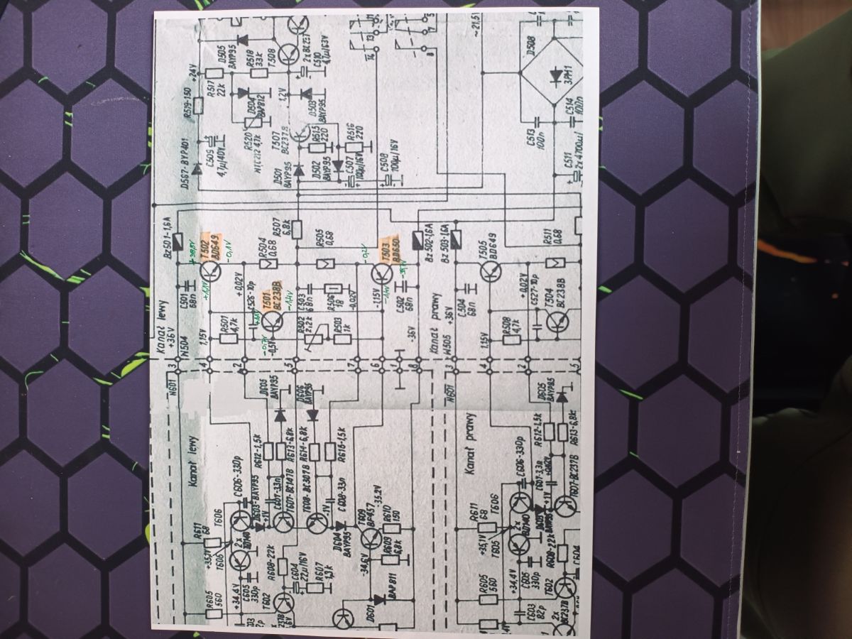

    Witam przesyłam poprawnie zmierzone napięcia na tranzystorach T501,502,
    Zdjęcie kartki z wydrukowanym schematem elektronicznym z zaznaczonymi elementami i napięciami
    503
    Na ten moment widzę że mam za duże napięcie na kolektorze T503 T502
  • #27 21833814
    SlawekKedra
    Posty: 16700
    Pomógł: 1570
    Ocena: 1939

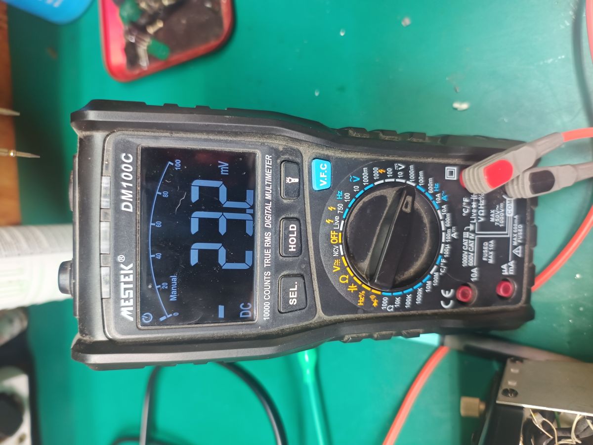

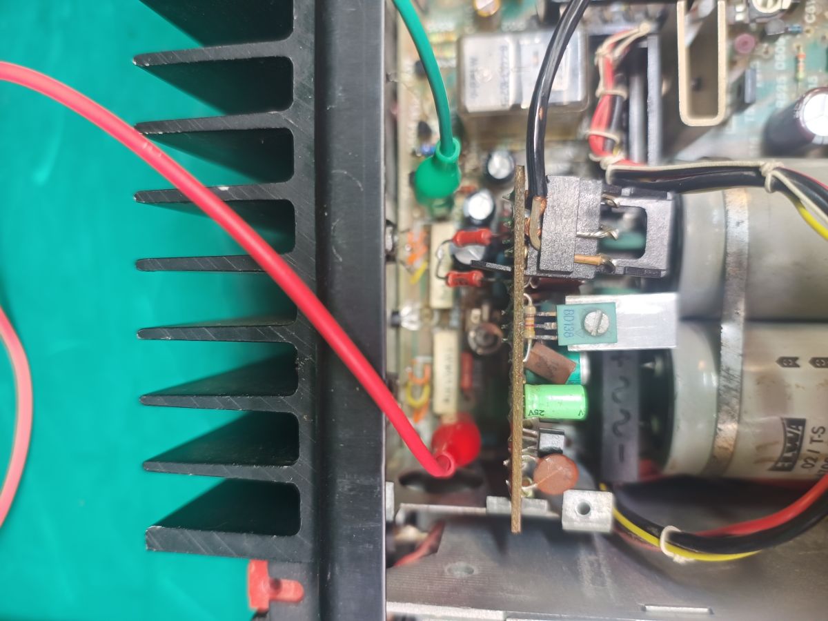

    Te napięcia są ok na tych kolektorach. Jakie jest napięcie w punkcie połączenia obu rezystorów emiterowych?
  • #28 21833820
    kedzierskilukasz590
    Poziom 5  
    Posty: 147
    >>21833814
    Wnętrze urządzenia: czarny radiator, płytka PCB, przewody i kondensatory elektrolityczne Cyfrowy multimetr Mastech DM100C pokazujący 23,2 mV DC na zielonym blacie
    Wychodzi że 23mV
  • #29 21833934
    SlawekKedra
    Posty: 16700
    Pomógł: 1570
    Ocena: 1939
    Co Ty zmierzyłeś?
  • #30 21833939
    kedzierskilukasz590
    Poziom 5  
    Posty: 147
    To gdzie jest punkt połączenia rezystorów emiterowych?
    >>21833939 Punkt połączenia obu rezystorów emiterowych nie wiem gdzie jest proszę mnie naprowadzić a na następny raz będę wiedział jak to robić
    Rozumiem że każdy tranzystor w stopniu końcowym ma swój rezystor emiterowy ich końce spotykają się w jednym punkcie wyjściowym tylko gdzie jest ten punkt wyjściowy
