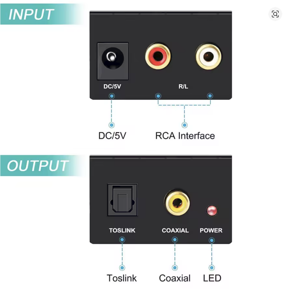

    Witam, czy dam radę wyprowadzić, załóżmy, że zwykłych przewodów cinch sygnał poprzez przejściówkę na przewód optyczny? Chodzi o np. sygnał z laptopa przez cinche na optyczny i do głośnika? Czy przejściówki działają tylko w drugą stronę?

    O ile dobrze zrozumiałem, potrzebujesz ADC z RCA na Toslink. Szukaj pod hasłem przetwornik/konwerter ADC analog stereo RCA/Toslink. Musi mieć WEJŚCIE 2xRCA (stereo) i WYJŚCIE optyczne/toslink, może mieć też wyjście coaxial.
    Przykładowy, pierwszy z brzegu:
    Panel wejść i wyjść konwertera audio RCA na Toslink z oznaczeniami portów

    Żadna przejściówka nie zadziała, tu potrzebny konwerter sygnału analog->digital:
    Konwerter przetwornik analogowo-cyfrowy ADC ANALOG IN --> DIGITAL S/PDIF OUT DELOCK
