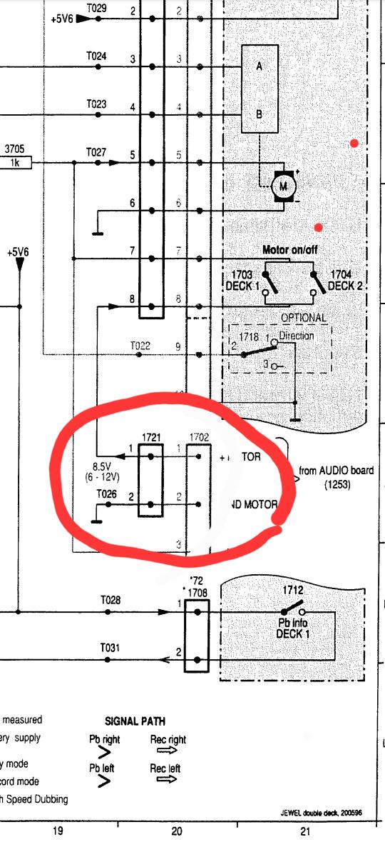

    Radiomagnetofon Philips AZ 2808 nie działają magnetofony. Po przełączeniu w tryb kasety słychać szum w głośnikach lecz silnik nie pracuje. Brak przewijania, odtwarzania. Sprawdzone wszystkie styki krańcowe w mechanice kasety są OK. Brak napięcia na silniku które podawane jest z płytki magnetofonu. Czy ka ktoś schemat albo poradzi co sprawdzić aby naprawić magnetofon w tym sprzęcie?

    Fragment schematu elektronicznego z zaznaczonym obwodem zasilania silnika
    alekt77 napisał:
    Zobacz tu instrukcję serwisową: Link
    Brak tych napięć na schemacie. Czyli szukać na plycie głownej?

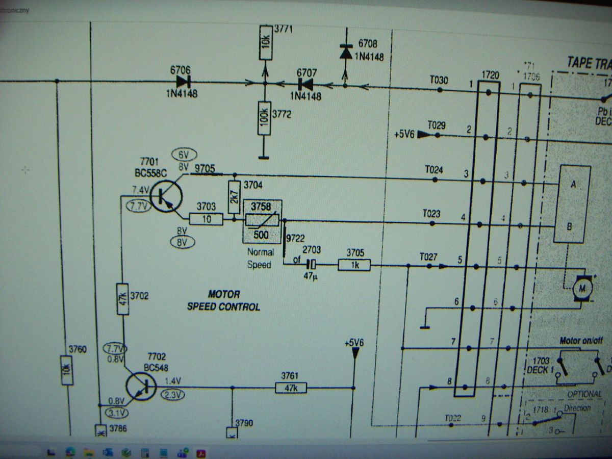

    Podaj jakie masz napięcia na tranzystorze 7701 oraz jakie masz napięcie na zlaczu 1720 - 2 i na 8 zmierz i podaj.

    Rezystor 3318 do sprawdzenia.

    W tym układzie silnik pracuje cały czas od momentu włączenia niezależnie od wybranej funkcji. Brak napięcia na silniku to uszkodzenie w/w rezystora. CD działa?

    władziowek napisał:
    Skąd go wytrzasnąłeś?
    Z dokumentacji
    Fragment schematu elektronicznego układu kontroli prędkości silnika z tranzystorami i diodami.
    Cd działa poprawnie po przeczysczeniu optyki. Czytnik Philips CDM 12.1 oryginalny.
    Ten tranzystor po wylutowaniu jest zwarty. Pytanie czym go zastąpić i czy to przyczyna czy objaw innej usterki.
    Wszystkie wyprowadzenia ma zwarte.
    Wlutuj typowy TO92 PNP 100mA 30 V, nie wiem, jakie masz... ?
