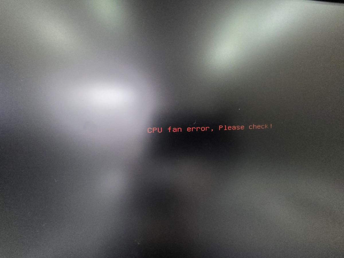

    Jak sprawdzić, czy procesor się przegrzewa, czy chłodzenie procesora nie działa? Od wczoraj mam problem z komputerem, po 5 min od uruchomienia zaczyna strasznie lagować komputer, po szybkim restarcie wyskakuje szybki komunikat "CPU fan error, Please check!" Są jakieś programy, żeby monitorować lub sprawdzić, czy to wina chłodzenia, że się przegrzewa, czy wina procesora?

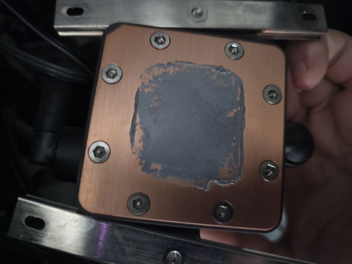

    Przede wszystkim trzeba by było zdjąć wentylator z procesora i zobaczyć, jak wygląda sytuacja z pastą ;)

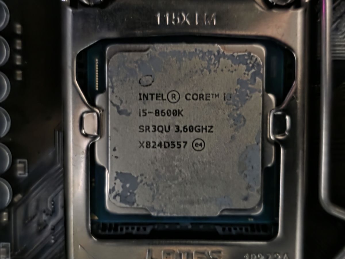

    Miedziana podstawa chłodzenia wodnego z rozsmarowaną pastą termoprzewodzącąProcesor Intel Core i5-8600K zamontowany w gnieździe płyty głównej

    No to akurat już sprawdziłeś - przegrzewa się. Musi więc zatem przejrzeć chłodzenie, zmienić pastę, przeczyścić/odkurzyć radiatory, wentylatory. Czy wczoraj coś instalowałeś, zmieniałeś co by mogło obciążać procesor lub system?

    Zgadzam się z przedmówcą - pasta wygląda na wyschniętą na amen...

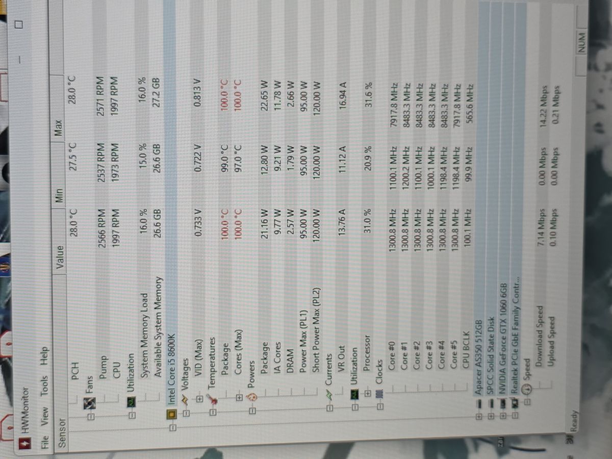

    Niestety, to raczej nie pasta. Po włączeniu komputera dalej jest ten komunikat :
    Czarny ekran z czerwonym komunikatem „CPU fan error, Please check!”

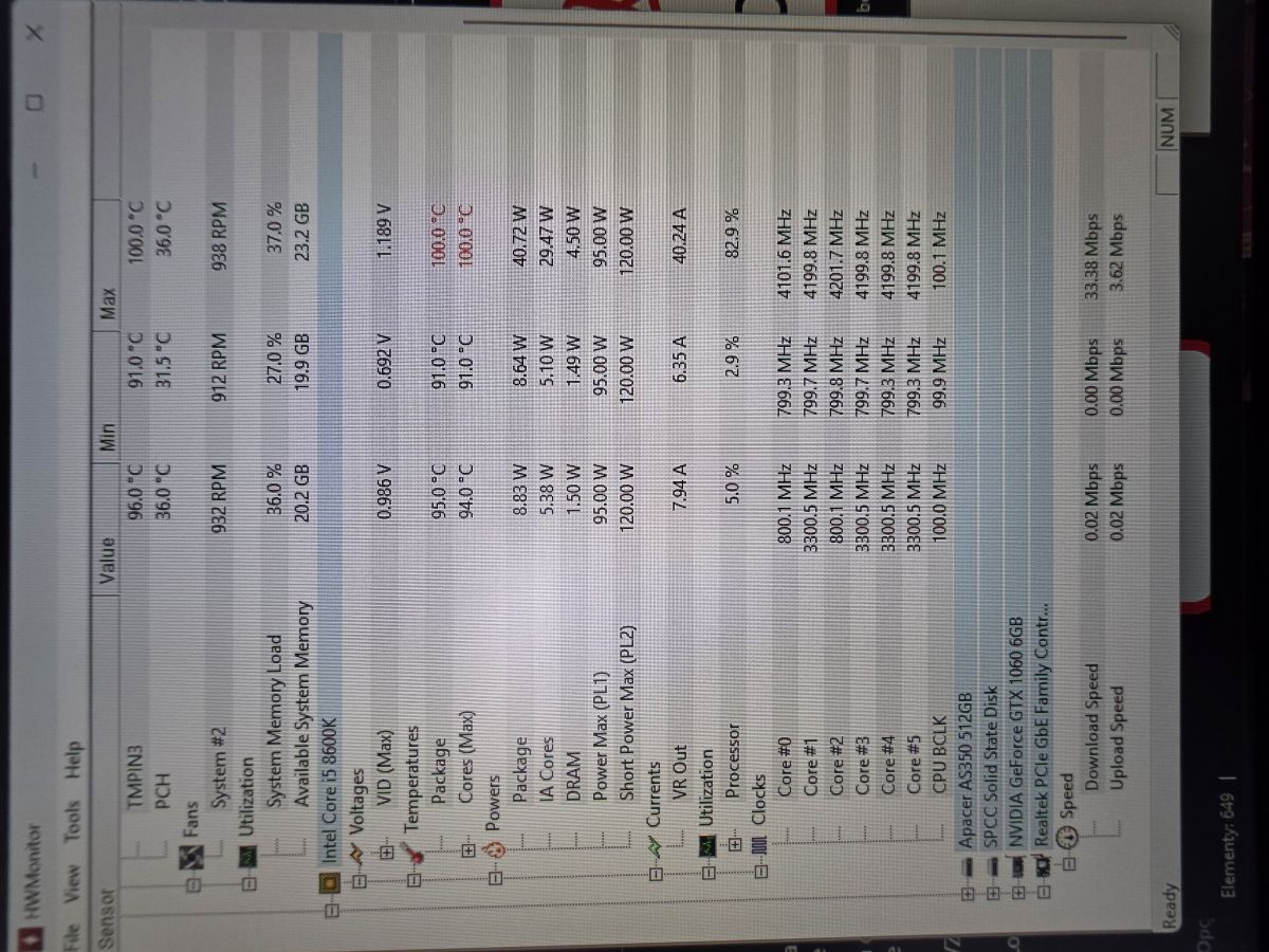

    A temperatury zaraz po włączeniu są prawie 100°C
    Monitor HWMonitor pokazuje temperatury CPU dochodzące do 100°C w komputerze
    Czyli problem jest w procesorze/chłodzeniu.
    Komunikat dotyczy chłodzenia (komputer wydmuchałem kompresorem, wszystkie wtyczki wyciągnąłem, przedmuchałem i włożyłem na nowo). Czyli muszę iść w stronę chłodzenia, a nie samego procesora.
    Chłodzenie po minucie od włączenia komputera jest gorące, więc chyba chłodzenie jednak padło.
    Nie pracuje wentylator chłodzenia CPU więc albo nie jest podłączony do płyty, albo jest uszkodzony, chyba że uszkodzone jest wyjście CPU_FAN na płycie.
    Wentylator pracuje? Zapewne nie.
    Podłącz sam wentylator do innego złącza 4pin na płycie i zobacz czy wystartuje.

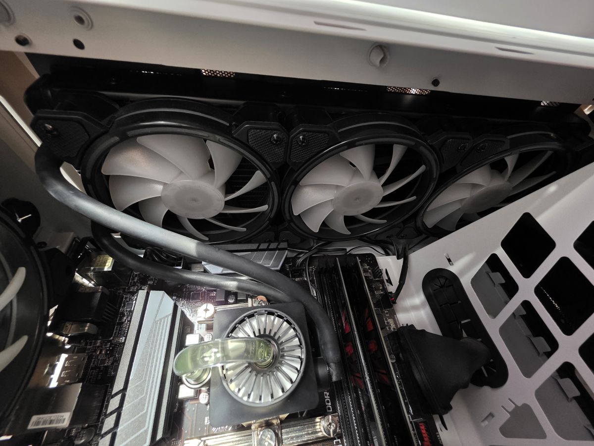

    Trudno jest mi sprawdzić, bo to chłodzenie wodne - 3 wentylatory, wentylatory z góry działają od strzału. Podłączyłem go do innej wtyczki i nie widzę żadnej różnicy, wszystko działa tak samo. No ale tak jak piszę, po minucie rurka z płynem jest po prostu gorąca, więc coś z tym chłodzeniem jest nie tak. Zostaje mi kupić nowe chłodzenie i sprawdzić, czy problem dalej będzie.
    Zbliżenie na chłodzenie wodne z trzema wentylatorami zamontowane w komputerze stacjonarnym

    A to AiO.
    No to masz uszkodzoną pompę w chłodzeniu, chłodzenie do wymiany.

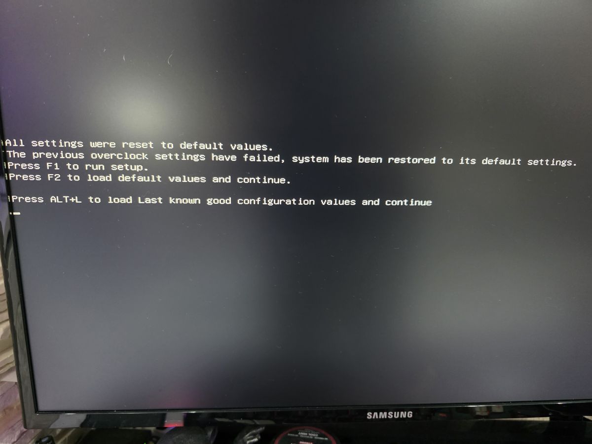

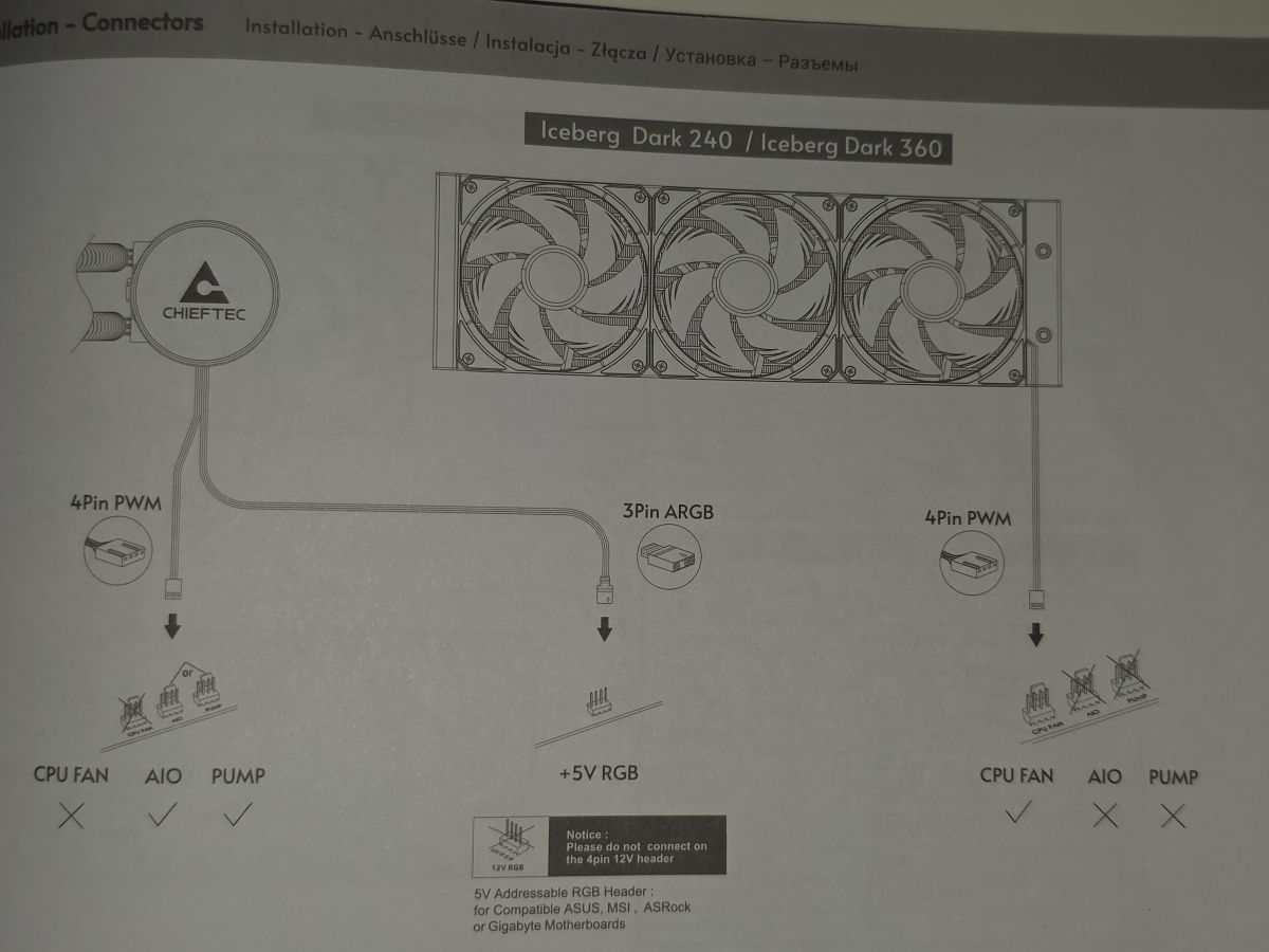

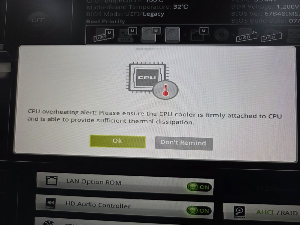

    Dobrze rozumiem, że pompką podłączam do pump/aio, a wentylatory do CPU Fan? Podłączyłem wszystko tak, jak w instrukcji, i dalej jest problem. Nie ma już komunikatu na samym początku po odpaleniu komputera, ale po 2 min. się wyłączył i teraz nawet się nie chce włączyć
    Schemat podłączenia chłodzenia cieczą Chieftec Iceberg Dark 240/360 do płyty głównej
    Takie komunikaty wyskakują
    Komunikat BIOS o błędnych ustawieniach podkręcania na ekranie monitora Komunikat o przegrzewaniu procesora w BIOSie komputera

    No i, jak widać, CPU dalej się grzeje, to zaraz po włączeniu komputera
    Ekran HWMonitor z temperaturą CPU 100°C i wysokim użyciem mocy

  • #24 21796525
    arturogl9393
    Poziom 3  
    Posty: 22
    Dzisiaj byłem właśnie w serwisie i po kilkuminutowej konsultacji i sprawdzeniu screenów na 100% jest procesor padnięty, przegrzał się tak, że zaraz po odpaleniu komputera ma temperaturę 100°C, gdyby chłodzenie działało źle lub było źle podłączone, to procesor by się nagrzewał z czasem, a nie od startu maks... Ale stare chłodzenie też nie działało już dobrze, przez co procesor się kilkukrotnie przegrzał. Nowy procesor już zamówiony, myślę, że po zmianie procesora w PC wróci do "żywych". Będzie nowe chłodzenie, nowy procesor, więc chyba będzie to już koniec z problemami.
