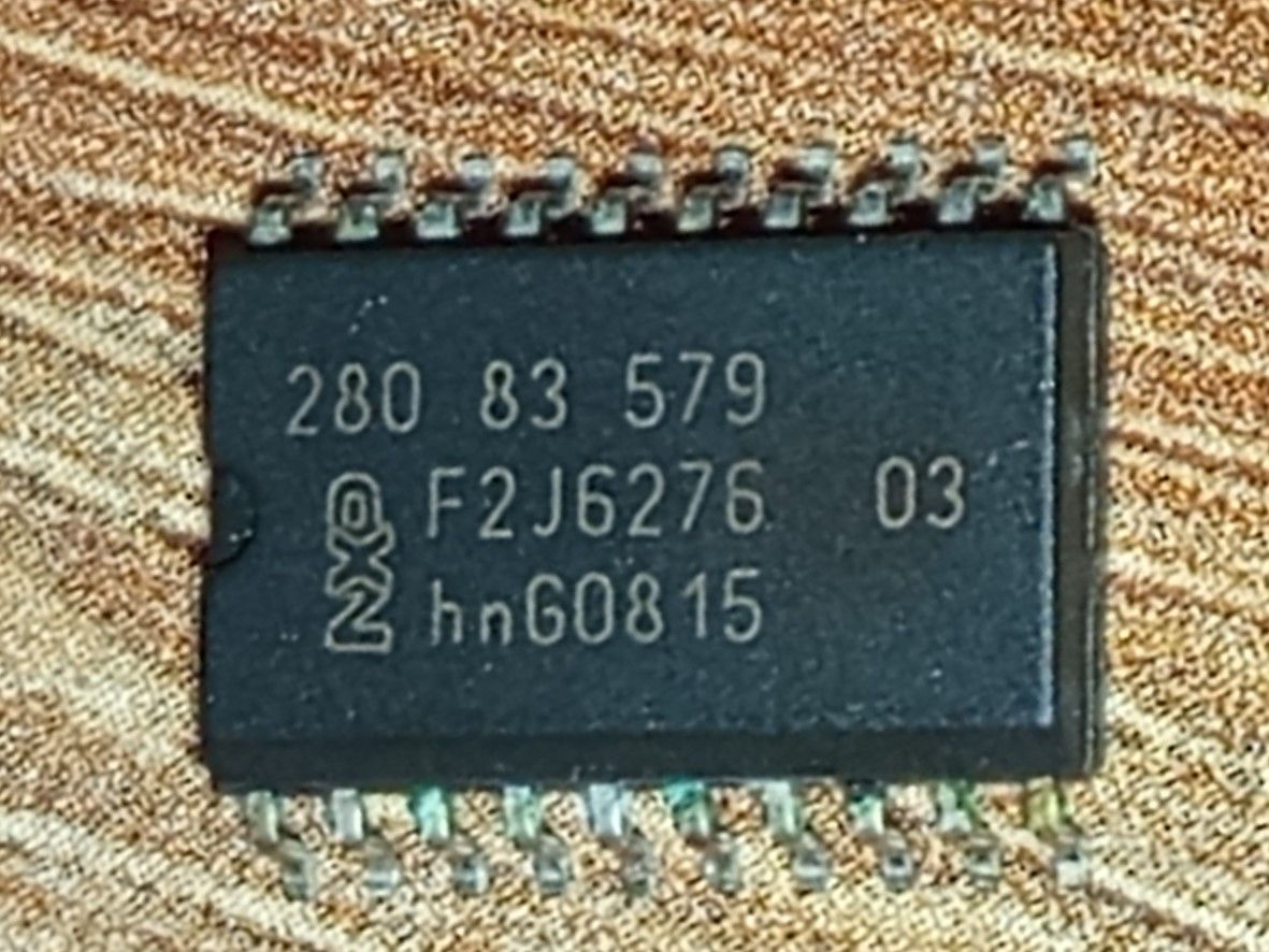

    Potrzebuję datasheet układów scalonych 280 83 575 i 280 83 579.
    Układ scalony NXP z oznaczeniem 280 83 575 na tle drewnianym Układ scalony NXP z oznaczeniem 280 83 579 F2J6276 03 na tle drewnianym
    Znajdują się one w module Rear Sam samochodu Mercedes ML W164. Potrzebuję danych odnośnie poszczególnych nóżek układów, jakie wartości napięcia lub masy mają się tam znajdować. Czym mogę zastąpić te układy?

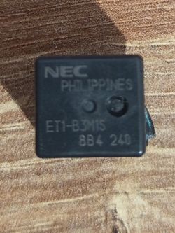

    Dodatkowo gdzie w Polsce mogę znaleźć tego typu przekaźnik:
    Przekaźnik NEC ET1-B3M1S z oznaczeniem 8B4 24V na drewnianym tle
    @ElektrodaBot
    Bezpośrednia odpowiedź
    - Publicznej “datasheet” pod numerami 280 83 575 i 280 83 579 nie ma. To nie są katalogowe symbole producenta półprzewodnika, tylko oznaczenia OEM używane w modułach automotive (m.in. Mercedes SAM/ECU). Sprzedawcy identyfikują 280 83 575 jako podwójny MOSFET logic‑level “TrenchPLUS” w obudowie SO‑20 (rodzina Nexperia/NXP BUK9Mxx), a 280 83 579 jako układ NXP/Philips w tej samej obudowie, stosowany m.in. w Mercedes‑Benz ML/Rear SAM. Brak jednak oficjalnych PDF dla tych konkretnych oznaczeń nadrukowanych na obudowie. (12volt-shop.com)
    - Jeśli potrzebujesz parametrów/rozmieszczenia wyprowadzeń “do naprawy”, praktycznie używa się kart katalogowych najbliższych odpowiedników z rodziny BUK9Mxx (dual N‑MOSFET, SO‑20) i/lub wykonuje wsteczne odtworzenie pinoutu na PCB. (digikey.com)
    Proszę doprecyzuj: czy potrzebujesz pełnej karty katalogowej (niedostępna), samego pinoutu, czy doboru zamiennika?
    Szczegółowa analiza
    - Co to są za numery
    - 280 83 575: sklep serwisowy dla elektroniki samochodowej opisuje ten element jako “Dual TrenchPLUS FET Logic Level FET (BUK9MRR‑65PKK‑???)” i wskazuje jego zastosowanie w Mercedes REAR SAM. To bardzo mocna przesłanka, że pod maskowanym numerem jest konkretny dualny MOSFET Nexperii/NXP w obudowie SO‑20. (12volt-shop.com)
    - 280 83 579: wiele brokerów wystawia “NXP/Philips, SOP‑20”, a opisy sprzedażowe odnoszą go do modeli ML/REAR SAM. To potwierdza, że mamy do czynienia z rodziną podobnych układów (MOSFET/driver w SO‑20) oznaczanych numerami wewnętrznymi, a nie standardowymi symbolami producenta krzemu. (jotrin.com)
    - Wniosek: to elementy OEM z “customer specific marking” – publiczny PDF z nazwą “280 83 xxx” nie występuje; w obiegu są tylko karty katalogowe bazowych odpowiedników (np. BUK9Mxx). (jotrin.com)

    NEC na dole z oznaczeniem ET1-B3M1S to przekaźnik Załącznik pdf. Dwa na górze to CHIP ATmeg do nich będziesz potrzebował wsadu. Oznaczenia na nich to prawdopodobnie softy jakie w nich zapisano. Ale to tylko producent wie jakie.
    • ET2_ET1_Series.pdf (394.42 KB) Musisz być zalogowany, aby pobrać ten załącznik.

    - “Datasheet” pod numerami 280 83 575 i 280 83 579 nie jest publicznie dostępny – to kody OEM (maskowane oznaczenia) NXP/Nexperia używane przez Mercedesa w modułach SAM. Jednak po oznaczeniach i obudowie wynika, że są to układy z rodziny Nexperia BUK9M…: podwójne MOSFET‑y N‑kanałowe w SO‑20 (SOT163‑1) z wyprowadzeniami prądu pomiarowego (ISx) i diodą temperaturową (A/C). Do serwisu stosuje się datasheet najbliższego wariantu BUK9M… i z niego odtwarza pinout/napięcia. (y-ic.cz)
    - Najbliższe, sprawdzone karty katalogowe: BUK9MNN‑65PKK (SO‑20, 65 V, dual N‑MOSFET, piny G1/IS1/D1/A1/C1/G2/IS2/D2/A2/C2/…/S1/S2 itd.) oraz inne z tej samej serii (BUK9MRR‑65PKK, BUK9MJJ‑65PLL, BUK9MFF‑65PSS). (datasheet4u.com)
    - Typowe zamienniki: Nexperia BUK9MNN‑65PKK / BUK9MRR‑65PKK / BUK9MJJ‑65PLL / BUK9MFF‑65PSS (20‑SOIC, 65 V, dual N‑MOSFET, bramka logic‑level). Dobrać po RDS(on), Id, i obecności pinów ISx/KSx (najlepiej AEC‑Q101). (datasheet4u.com)
    - Przekaźnik ze zdjęcia to NEC/NEXEM ET1‑B3M1S (12 V, SPDT/1 Form C, cewka ~225 Ω, 25 A). W Polsce identyczny model bywa trudno dostępny; szukaj “ET1‑B3M1S/ET1F‑B3M1S” u dystrybutorów wysyłających do PL (RS, Farnell, Mouser/EMEA) albo w sklepach ogólnoświatowych; w dystrybucji krajowej łatwo kupisz blisko spokrewnione NEXEM EX1/EX2 (nie drop‑in). (em-devices.com)
    Jeśli wrzucisz fotki PCB (obie strony) wokół tych układów, rozpiszę konkretny pinout i “pseudo‑datasheet” dla Twojej płytki.
    Co to są 280 83 575 i 280 83 579 (w Rear SAM W164)
    - Obie kości mają logo NXP i obudowę SO‑20. W listingach serwisowych występują jako NXP/Nexperia, SOP/SO‑20, używane w modułach SAM Mercedesa – natomiast jako “280 83 xxx” nie posiadają publicznych kart katalogowych (customer specific marking). (rcscomponents.kiev.ua)
    - Rodzina katalogowa, z którą się to pokrywa elektrycznie i mechanicznie, to Nexperia BUK9M… “Dual TrenchPLUS FET Logic Level FET” – 65 V, 2×N‑MOSFET, często z wyjściem prądowym ISx i pinami Kelvin source KSx. (datasheet4u.com)
    W praktyce Mercedes używa tych podwójnych MOSFET‑ów do wyjść mocy i diagnostyki (nadzór prądu przez ISx). To tłumaczy powtarzające się grupe pinów drenów, osobne “Kelvin source” i parę pinów diody temperaturowej A/C.
    Pseudo‑datasheet (na bazie BUK9MNN‑65PKK – SOT163‑1/SO‑20)
    Pinout (zgodny w rodzinie BUK9M… – zawsze sprawdź ze ścieżkami na PCB):
    - 1: G1 (bramka 1)
    - 2: IS1 (wyjście prądu czujnikowego kanału 1)
    - 3,16,20: D1 (dren 1 – kilka pinów)
    - 4: A1 (anoda diody temp. 1)
    - 5: C1 (katoda diody temp. 1)
    - 6: G2 (bramka 2)
    - 7: IS2 (wyjście prądu czujnikowego kanału 2)
    - 8,11,15: D2 (dren 2 – kilka pinów)
    - 9: A2 (anoda diody temp. 2)
    - 10: C2 (katoda diody temp. 2)
    - 12: KS2 (Kelvin source 2)
    - 13–14: S2 (źródło 2)
    - 17: KS1 (Kelvin source 1)
    - 18–19: S1 (źródło 1)
    Wartości orientacyjne (typowe dla low‑side; Rear SAM często tak właśnie realizuje wyjścia):
    - S1/S2, KS1/KS2: 0 V (masa) stale.
    - D1/D2: OFF ≈ +12 V przez obciążenie; ON ≈ 0–0,3 V (spadek na MOSFET).
    - G1/G2: OFF ≈ 0 V; ON ≈ 5 V (logika).
    - IS1/IS2: kopia prądu (rzędu miliamperów; stosunek typ. ~2500:1).
    - A/C: diody temperaturowe – przy pomiarze DMM przewodzą ~0,6–0,7 V w kierunku przewodzenia. (datasheet4u.com)
    Uwaga: jeśli w Twojej płycie te MOSFET‑y pracują high‑side, to S1/S2 będą przy +12 V, a bramki sterowane z drivera podnoszącego (wtedy bezpośredni pomiar G względem S da ~10–12 V). Ostateczną topologię potwierdzisz sondą/omomierzem po ścieżkach.

    Przekaźnik NEC/NEXEM ET1‑B3M1S – co to jest i skąd wziąć w PL
    - Specyfikacja: SPDT (1 Form C), 12 V DC, cewka ~225 Ω (ok. 53 mA), 25 A, wersja “S” = sealed. To typowy “mini” automotive relay do PCB. (em-devices.com)
    - W Polsce identyczny ET1 bywa rzadko w szerokiej dystrybucji; realnie:
    - sprawdź u dystrybutorów obsługujących Polskę z magazynów UE (Mouser EMEA, RS, Farnell/element14) oraz w serwisach specjalistycznych od elektroniki samochodowej;
    - jako zamiennik mechaniczny/elektryczny rozważ produkty NEXEM z serii EX1/EX2 (inne wyprowadzenia – nie są drop‑in, ale bardzo podobny format i parametry), które są dostępne m.in. na Allegro i w TME. (allegro.pl)
    - Jeżeli chcesz kupić dokładnie ET1‑B3M1S “od ręki”, łatwo znajdziesz oferty wysyłkowe (EU/US) – np. IBS Electronics, sprzedawcy na eBay (wysyłka do PL). (ibselectronics.com)
    Uwaga do oznaczenia “8B4 24D” na Twoim przekaźniku: to najpewniej znacznik partii/kodu daty, nie napięcia cewki. Model ET1‑B3M1S w dokumentacji ma cewkę 12 V. Szybko zweryfikujesz to omomierzem – ok. 225 Ω oznacza wersję 12 V. (em-devices.com)
